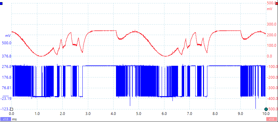

D'ailleurs j'ai réussi à résoudre mon problème de DMA qui générait des formes d'onde bizarres. En fait, j'avais configuré la taille des transferts DMA sur la taille du registre PWM (32 bits, donc, "WORD"), mais en fait vu que le tableau des samples est en UINT16, faire les transferts en UINT32 fait que ça saute un sample sur deux et ça va lire des données au-delà du tableau des samples. Donc ya la moitié de la période qui est bien un sinus, et l'autre qui est n'importe-quoi.

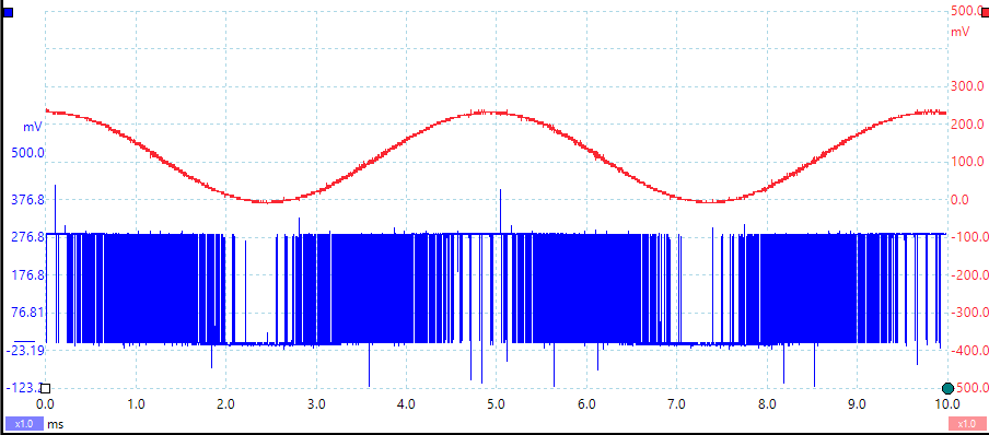

Et si je repasse en transferts en half-word là tout rentre dans l'ordre et on a un beau sinus :)
