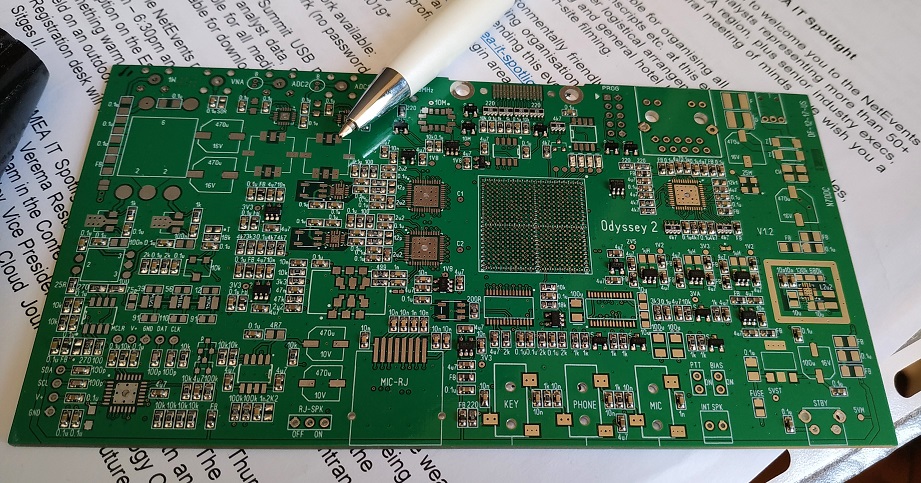

Lorsque je parlais d'étamage du pcb, ce n'était pas un truc relou,mais un passage d'étain puis tresse histoire d'avoir une surface genre HASL
Les pads des billes sont sacrément petits
voici le pcb (le truc à souder est le fpga central)
http://ody-sdr.com/wp-content/uploads/2 ... p1_REG.jpg
et la tof de la platine telle que je la possède
pas le moindre composant coté opposé
je pense que "même pas peur" pour les qfn (hormis le pitchoune de 3 mm d'arrête, mais j'arrêterais le gin-kahoua-piquette trois jours avant)

Pour moi la c'est four, aucun composants ne peux tomber donc je ferais un placement complet de ce qui manque et four :)
Au pire si des composants dégage c'est du simple à gérer.
Le BGA faudra bien faire gaffe à l'aligner correctement et au pire j'ai ce qu'il faut dans mon casier au lab pour voir si on a fait des courts-circuits en dessous.
Ça permettra pas vraiment d'aider mais potentiellement de debugger si y a un truc bizarre. (On verra pas non plus les mauvaise soudure)
Dans le pire des cas j'ai mon kit de rebillage de ce genre de montres....
Bref qu'est-ce qui peut mal se passer (tout ? :D) ?
