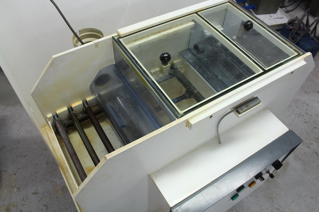

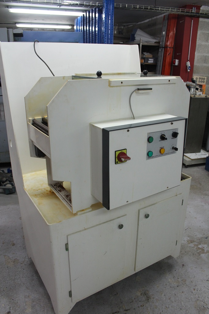

Nous sommes les heureux nouveaux propriétaires de cette magnifique machine.
Bilan de l'audit après lavage :
- Courroie d'entrainement HS
- Prise d'arrivée elec à refaire : virer la prise et installer un cable en direct
Tests Faits :
- Étanchéité OK
- Pompe OK
- Moteur d'entrainement OK
Tests à faire :
- Montée en température (test à faire avec de l'eau)
Pièces de rechange :
Courroies :
- x1 : 240DL50 (bac perchlo)
- x2 : 210DL50 (bacs de rinçage)

Je n'ai pas regardé en détail comment est fait la régulation de température du bain , mais le thermocouple au milieu d'un tube de quartz de 20mm de diamètre, question couplage thermique
(8 mm d'air et 2mm de quartz).
Il ne reste plus qu'à enrober le thermocouple avec du polystyrène expansé comme cela il n'y aura plus de couplage thermique du tout.
Serait-ce intéressant d'installer une mesure/régulation plus précise en mettant en oeuvre un PID (1) avec une sonde PT100 dans un doigt de gant en titane, seul métal "usuel" qui ne soit pas attaqué par le perchlo?
...a de la température
(1) pour info le REX-C900 s'alimente aussi en 24V DC
(8 mm d'air et 2mm de quartz).Il ne reste plus qu'à enrober le thermocouple avec du polystyrène expansé comme cela il n'y aura plus de couplage thermique du tout.
Re: [Entretien machine] Graveuse PCB par aspersion
MMmm, pas certain que ca vaille le coup/ le TC est au coeur d'un bloc de cuivre qui lui est au contact du tube de quartz. Vu l'inertie thermique des 20L de perchlo je ne suis pas certain que l'on aie besoin de plus.
Mon avis : on fera ca le jour où on aura un pb de casse sur le tube quartz.
PS : Plus que titane je préfere le teflon : http://www.tcdirect.fr/Default.aspx?lev ... t_id=220/2

Juste pour prévenir que les rouleaux du convoyeur sont trop lisses, les PCBs n'avancent pas bien dans la machine et peuvent rester coincés.
J'ai échangé les rouleaux de l'extérieur avec ceux de l'intérieur pour avoir un peu de répit, mais c'est éminemment précaire.
D'après Zénos et Ellyan il est grand temps de changer le revêtement des rouleaux - qui est du bête tuyau d'arrosage à acheter à Casto. Quelle serait la ref ? Je peux passer à Leroy Merlin un de ces midis pour en acheter, à moins que quelqu'un (Zénos ?) ne passe à Casto prendre le bon tuyau ? Parce que, évidemment, j'ai oublié de prendre un échantillon pour référence ...
En attendant, peut-être que taillader les rouleaux au cutter pour les rendre moins slick pourrait permettre de gagner du temps ?
(Et même comme ça le résultat reste meilleur que ce que ce que j'obtenais avec le process précédent ...)
