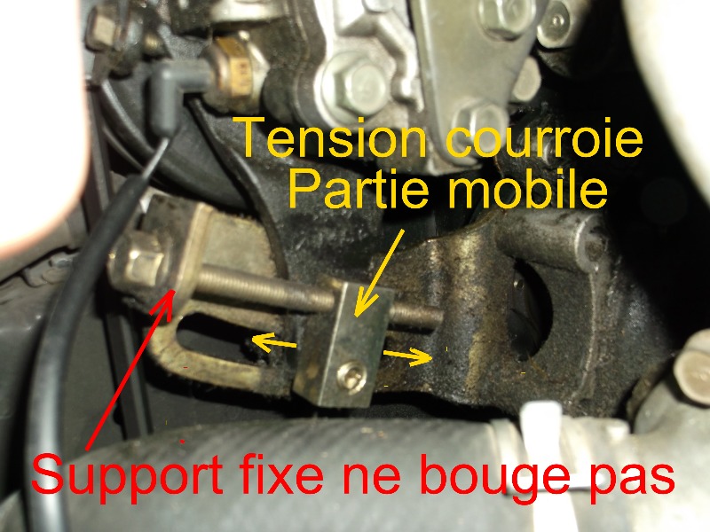

Re: [Entretien machine] Graveuse PCB par aspersion
Effectivement, si le moteur glisse dans ses lumières ce qui a pour conséquence de faire relacher la courroie, seules des améliorations/modifications de la mécanique permettront de vraiment résoudre le problème.
Il y a plusieurs manières de faire :
- le galet tendeur de courroie (c'est manifestement l'orientation qui a été retenue)
- le blocage du moteur en rotation par effet de levier à l'aide d'une vis placée dans le plan normal (au sens géométrique) de l'axe de ce même moteur. Ainsi, ce dernier reste là où il faut et garde la courroie tendue. C'est fait de cette manière pour certains alternateurs de voiture ou ici (@Airman connait bien le sujet ). Par contre faut avoir un peu de place libre près du moteur pour installer un tel dispositif.
- usiner les lumières de maintien du moteur pour qu'elles soient crantées, comme la crémaillère de cette pince.
Le positionnement des crans doit évidemment être tel que la tension de la courroie retienne le moteur dans un cran donné.
... a du cran
Alors ça va fortement ressembler sur la principe, au tendeur d'alternateur que tu as montré.
On va utiliser un tôle pliée pour prendre les vis du moteur et tirer dessus pour le bouger dans ses lumières et une vis qui pousse sur le bâtis pour reprendre l'effort de glissement dans les lumières.
On ne fera pas ça sur le galet qui est dit enrouleur et pas tendeur car il a une position fixe et permet juste de forcer la passage de la chaine par le chemin voulu.
On a déjà un réglage qui existe et qui glisse, c'est con d'ajouter un réglage redondant qui risque de bouger et pour lequel il faudra en plus ajouter une vis de pression pour qu'il ne se dérègle pas.
Pour l'instant, on a une vis de 6 trop courte pour avoir un arrêt axial du galet qui pourrait se barrer si il lui en prenait l'envie.
