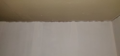

Petit œuvre et finitions :

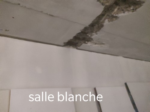

  • En salle blanche, remplir intégralement l'espace entre les cloisons de placo et le plafond avec du MAP (colle à carreaux) car nécessaire pour aspect "coupe-feux".
    Lisser en faisant attention à faire cela proprement, le MAP n'est pas ne peut pas être poncer proprement (sauf avec meuleuse).
  • En salle blanche, remplir intégralement l'espace entre les cloisons de placo et le mur en parpaing avec du MAP.
    Attention : ne pas mettre de MAP sur la fixation métallique proche du plafond (flèche rouge), on lui réserve un autre sort.

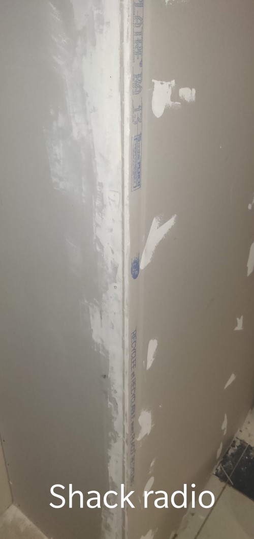

  • Dans le shack radio, lisser / finir le coin du mur placo (shack radio / zone pcb) avec de l'ENDUIT.

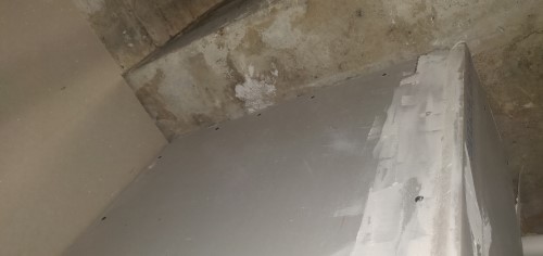

  • Dans le shack radio, remplir l'espace entre le mur du shack et le mur placo avec de l'ENDUIT.
  • Dans le shack radio, remplir l'espace entre le plafond et le mur placo avec de l'ENDUIT.

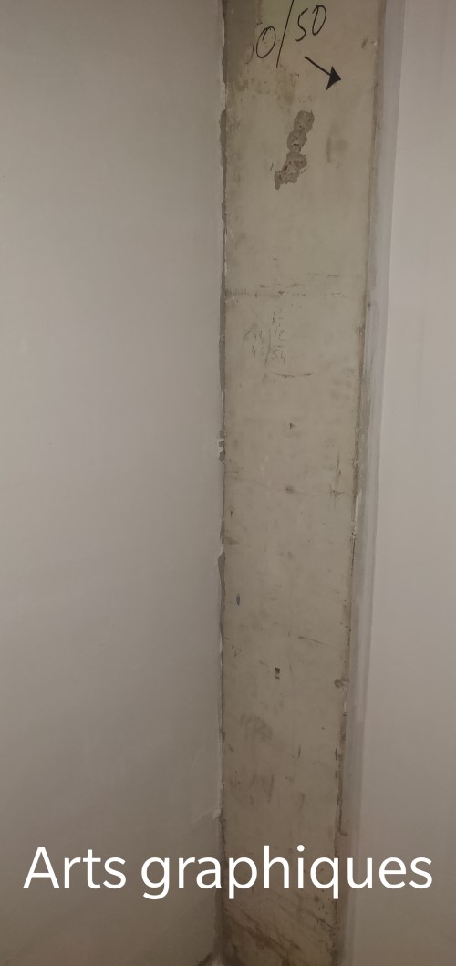

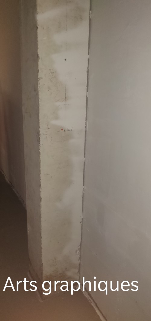

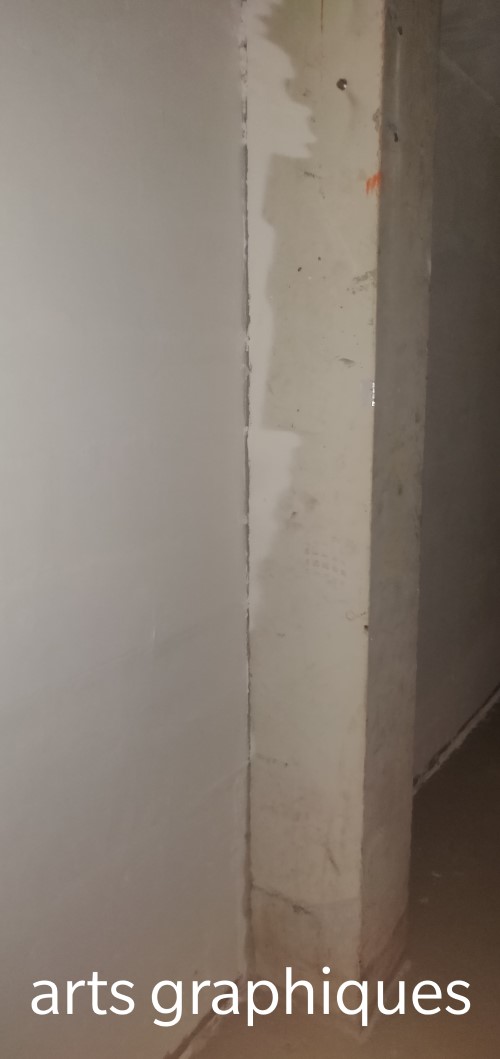

  • Dans la salle Art graphique, combler l'espace entre les piliers et le mur parpaing avec de l'ENDUIT.

Update : tous ces chantiers d'enduit ont été réalisés :)
