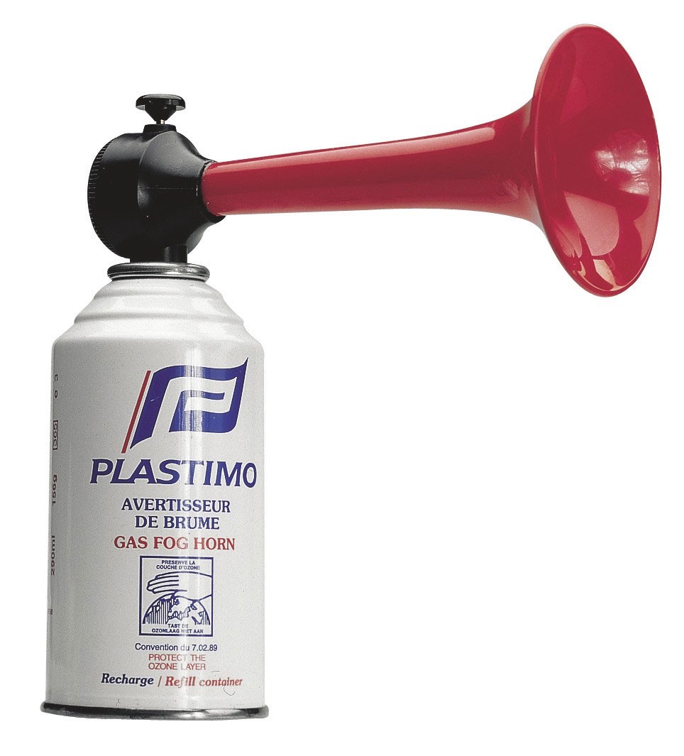

Messagepar f4grx » 06 mars 2019, 21:43
T'aimes pas les chats mais ton avatar est un chat :D
ca a marché ton truc? Un sale matou est capable de s'habituer a ce genre de truc :mrgreen:
Le moteur peut pas s'adapter a un truc du genre?

Messagepar Airman » 07 mars 2019, 09:56
On est d'accord GRX, c'est pas pour le chat que tu veux adapter le moteur sur la corne du brume mais pour être sur qu'on entendra partout dans le LAB que le frigo est resté ouvert :-)
Le hack du hack me parait être efficace et rapide à mettre en ouvre en tous cas.
Re: Alarme d'ouverture de frigo
Messagepar f4grx » 07 mars 2019, 09:59
On va dire comme ca :gene:
