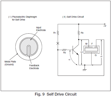

Ce qu'il te faut steve c'est ca:
En fait ça sonne très fort parce que ça s'auto-tune sur la fréquence de résonance exact du piezo.
Perso je comptais le laisser en veille le petit pic10 et que périodiquement il se réveil pour tester sa batterie quitte a sonner dans le frigo toutes les heures de quelques beep pour prévenir.
Après pour l'histoire de pile je suis pas un spécialiste mais dans le congélo.... AIE AIE AIE les chimie va falloir vous renseigner la dessus car je suis incompétent dans ce domaine :)
