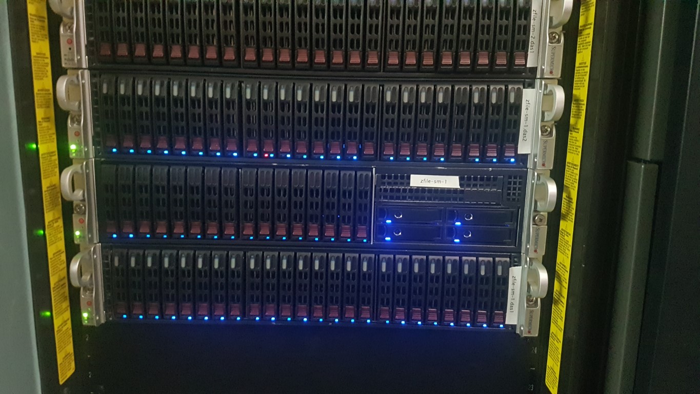

Le serveur de fichier incriminé et ses 2 baies de disques.
20190922_161153 (Medium).jpg (257.2 Kio) Vu 18134 fois

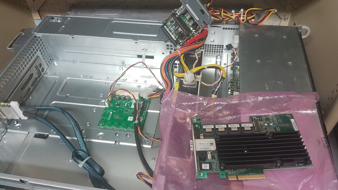

17h30 : Le constat est amer : la carte SAS de la machine semble morte (à 1400€ la carte en occasion ....) Heureusement on en a une de rechange, on ne se serait pas permis de mettre en prod un système avec un élément aussi central qu'on ne saurait remplacer.
20190922_161248 (Medium).jpg (264.29 Kio) Vu 18134 fois
