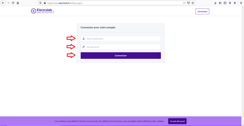

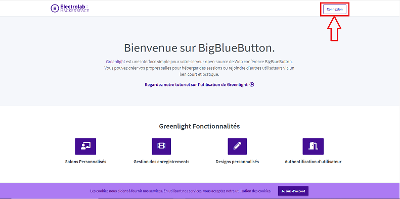

Ça se passe par ici : https://visio.electrolab.fr/b. On se connecte avec les identifiants Electrolab (les mêmes que le forum, le Gitlab ou le chat). Cliquer sur "Connexion":
Puis remplir son login / mot de passe du Lab et cliquer sur "Connexion":

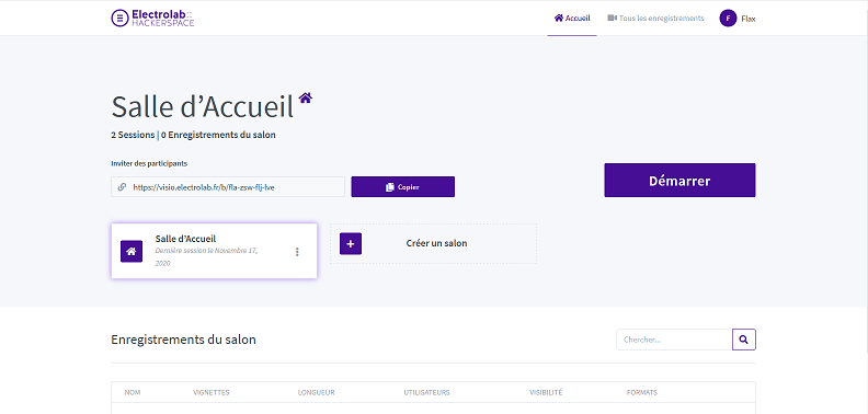

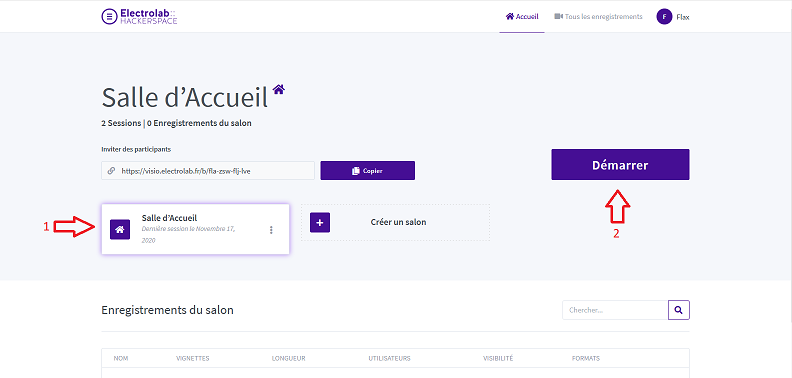

On arrive sur la liste des salons ouverts:
Être connecté permet de voir tous les salons que l'on a déjà créé, mais aussi d'en créer de nouveaux, et aussi de les ouvrir ou les fermer. Pour chaque salon, il est possible d'inviter d'autres personnes, mêmes des personnes qui ne sont pas membres du Lab et n'ont pas d'identifiant. On envoie alors un lien à la personne, qui pourra se connecter sur le salon correspondant. Si elle est membres elle verra les autres salon, si elle n'est pas membre elle ne verra que le salon où elle a été invitée.
Donc, dans cet accueil, on a la liste des salons disponibles. Dans la capture ici présente, il n'y en a qu'un seul : "Salon d'accueil". Cliquer sur le bouton d'un salon permet de le sélectionner, et no entre dedans en cliquant sur le gros bouton bleu.

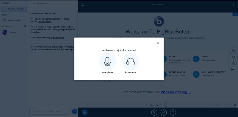

En se connectant, il va demander si on souhaite activer son micro et participer à la conversation (bouton "micro") ou juste écouter (bouton "casque"). Ce choix n'est pas définitif, on peut activer ou désactiver son micro par la suite.
Si vous choisissez d'activer le micro, cela va lancer un mini-test : il renvoie le micro vers la sortie audio pour permettre de tester si le micro fonctionne. Répondre le pouce vert si on s'entend parler, pouce rouge sinon.

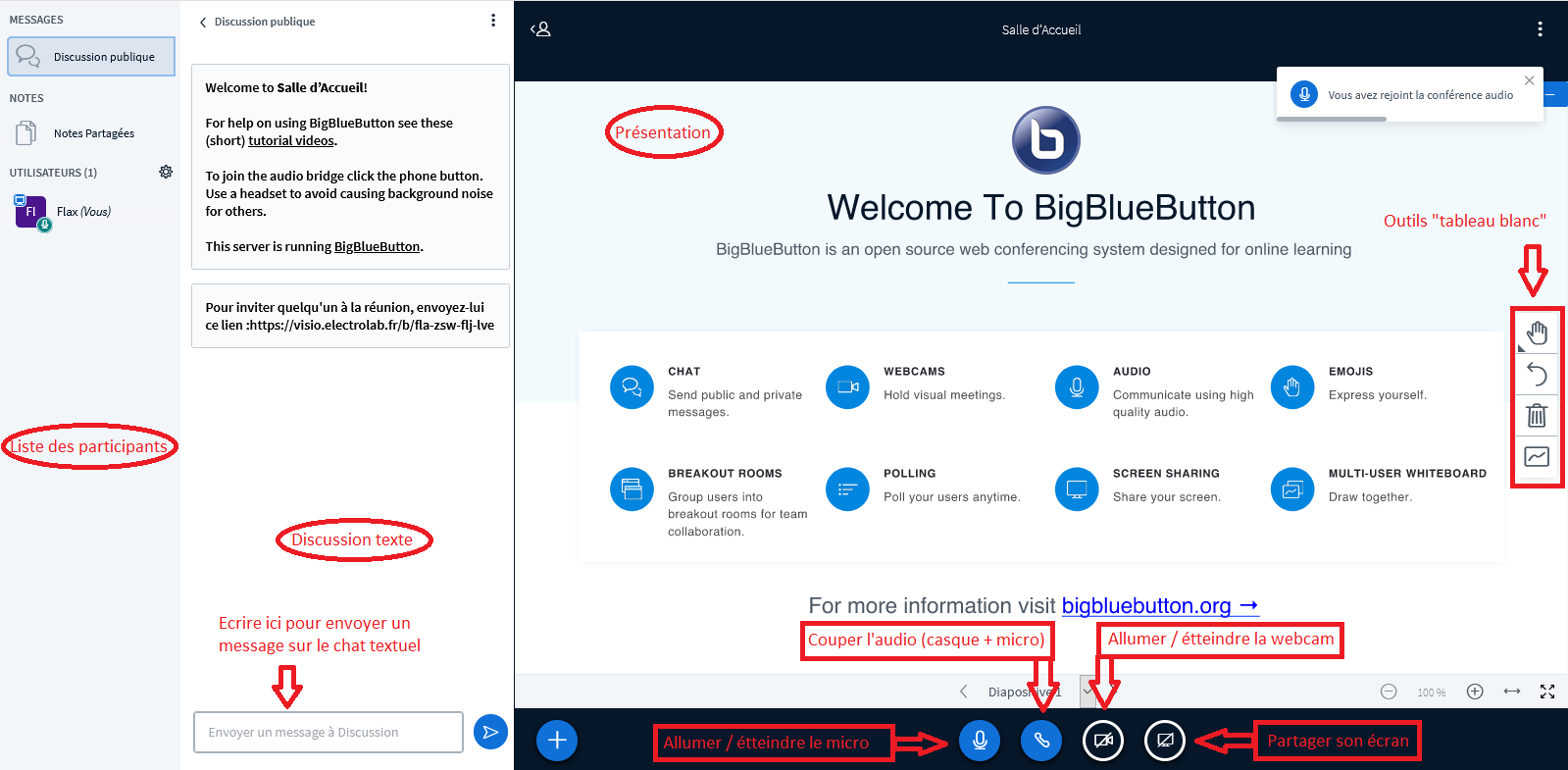

Et là, vous arrivez dans le salon:

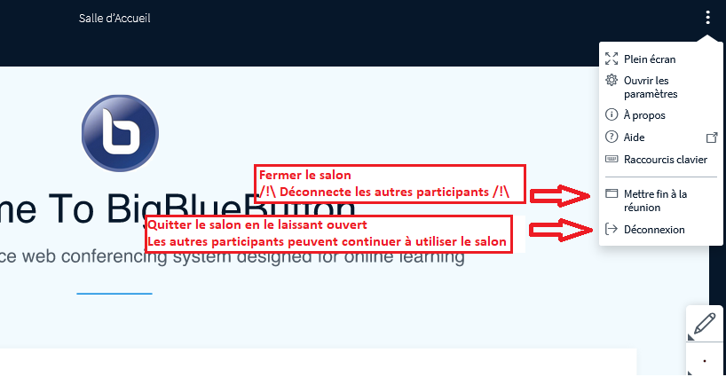

Pour quitter le salon, cliquer sur les 3 petits points tout en haut à droite de la présentation, et choisir "Déconnexion".
/!\ En cliquant sur "Mettre fin à la réunion" on ferme le salon, ce qui fait que les autres personnes connectées seront déconnectées du salon et ne pourront pas s'y reconnecter - vu que vous l'avez fermé.
En gros, "Déconnexion" c'est pour quitter la pièce en la laissant ouverte, ce qui fait que les autres peuvent rester dedans. "Mettre fin à la réunion" c'est fermer la salle, amis donc ça chasse les gens qui sont dedans - "il est tard, on ferme, il faut partir monsieur" :hehe:

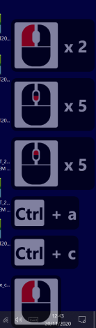

Affichage des touches de clavier
Affiche le texte saisi au clavier, les raccourcis clavier et clics de souris, indiqués par un cercle orange (gauche) ou bleu (droit)
Logiciel 'Carnac' (gratuit).
Ça donne ça à l'écran :
Carnac_logiciel de pointage de souris et affichage raccourcis clavier.PNG (17.9 Kio) Vu 145959 fois
Le logiciel peut être arrêté en cliquant sur son icône (en bas à droite dans la barre de Windows) et en faisant clic-droit 'Exit'.
On peut combiner l'utilisation de 'MagicMouseTrails' et 'Carnac'
... chasse les (curseurs de) souris

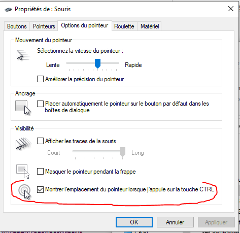

Un truc qui marchotte, c'est d'activer la touche spéciale qui permet de "highlight" le curseur de la souris dans Windows, ça fait une sorte de "radar", et il passe sur le stream. Ça se configure dans Paramètres / Périphériques / Souris:
Pas moyen de changer la touche par contre, c'est forcément CTRL ...
