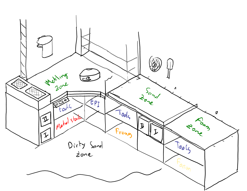

Bonjour à tous,
J'ouvre un nouveau post sur l'hypothétique aménagement de la zone fonderie après avoir discuté avec dadglider, notamment car j'ai retrouvé les plans datant de 2015...
A priori les besoins n'ont pas beaucoup changés depuis le temps et les schémas sont toujours d'actualité avec la configuration suivante:
- La moitié droite de la zone est dédiée a la fonderie avec des établis spécifiques intégrant un petit four de fusion, des espace de préparation de moules et de démoulage
- La moitié gauche de la zone est dédiée a la forge / dinanderie / trempe avec des fours et forges fixes et des enclumes et étaux mobiles pouvant être placé au centre de la pièce
- Le fond de la zone est occupé par le four de fusion bleu de 10kg
- Un établi avec extraction doit pouvoir être utilisé pour d'autres usages ( expériences dangereuses, pyrotechniques, moteurs thermiques, brûleurs, poêles...)

La finalité de l'espace fonderie est de pouvoir faire rapidement et en sécurité :
Fusion d'alliages d'aluminium, zinc, zamak, bronze, laiton de 100g a 10kg
- Fonderie au polystyrène perdu (bien maîtrisé)
- Fonderie moule en sable rouge (bien maîtrisé)
- Fonderie moule en sable imprimé 3D (grace a la voxeljet!)
L'idée de ce post est que toutes les personnes intéressés par la fonderie / forge et/ou l'aménagement de la zone se manifestent ici pour mener des actions communes.
De mon coté je ne suis malheureusement plus en région parisienne mais je peut me déplacer les weeks end pour filer des coups de mains et pour le tri notamment et pour le partage de connaissances sur la fonderie "made in LAB"
J'ai mis en photo une des esquisse de l'établi de fonderie :)

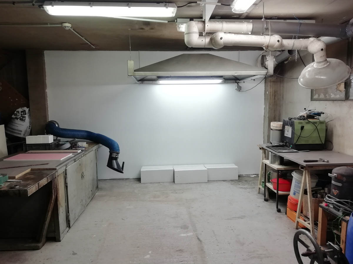

Ok, merci pour le schéma et les infos. La semaine dernière, j'ai fait du ménage de la zone et posé un nouveau boitier électrique avec la fin du cheminement du cable pour conserver sa longueur intégrale en vue de future transformation. Il reste à faire la pose d'une prise P17 bleue et d'un boitier de commande de l'extracteur d'air, ainsi que la connexion dans l'armoire générale.

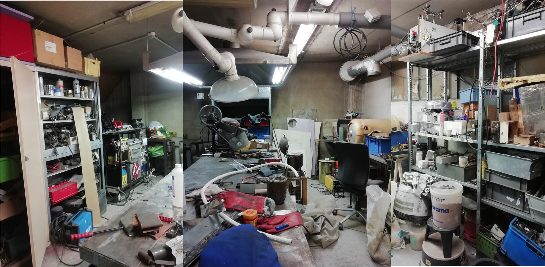

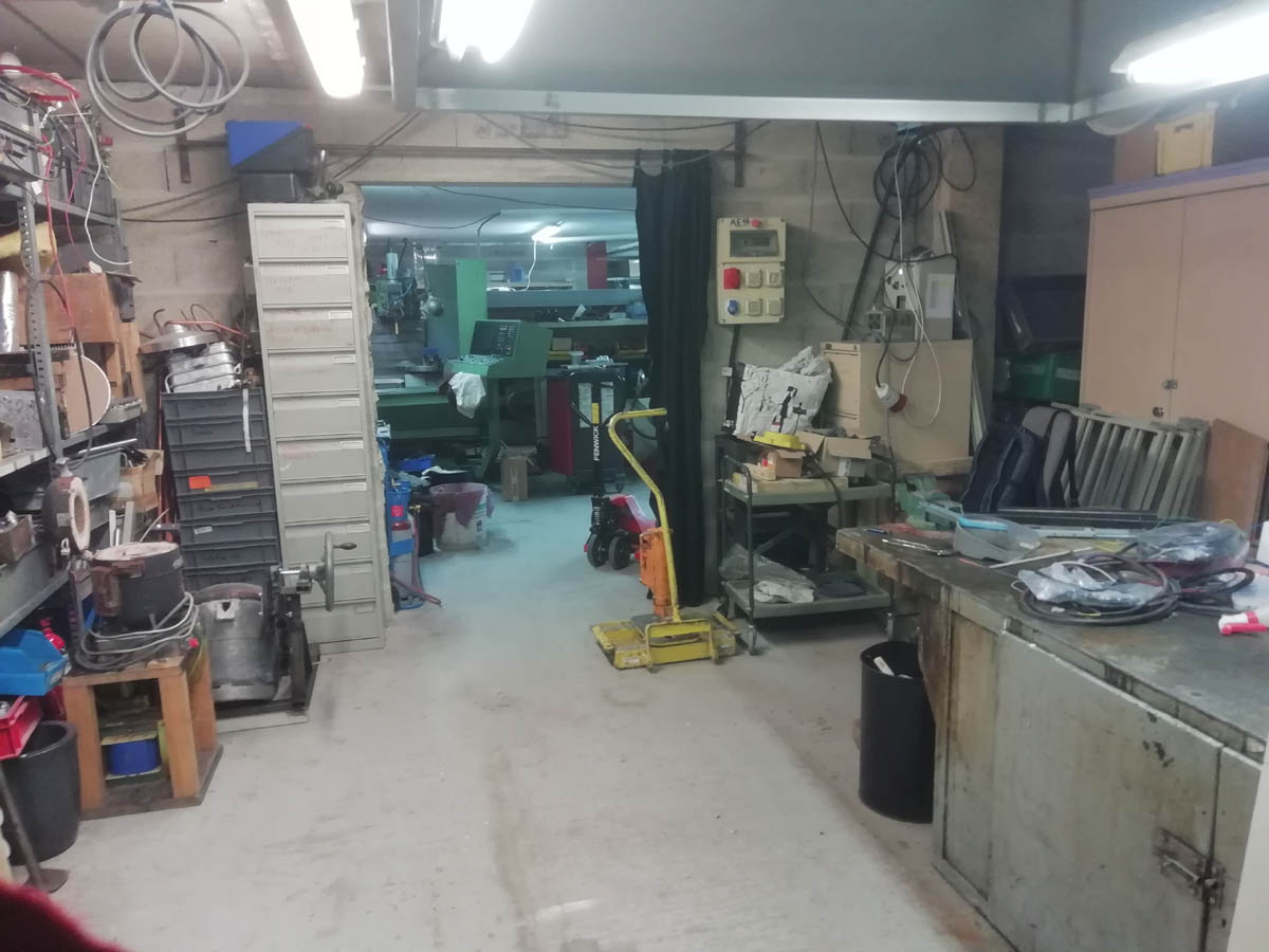

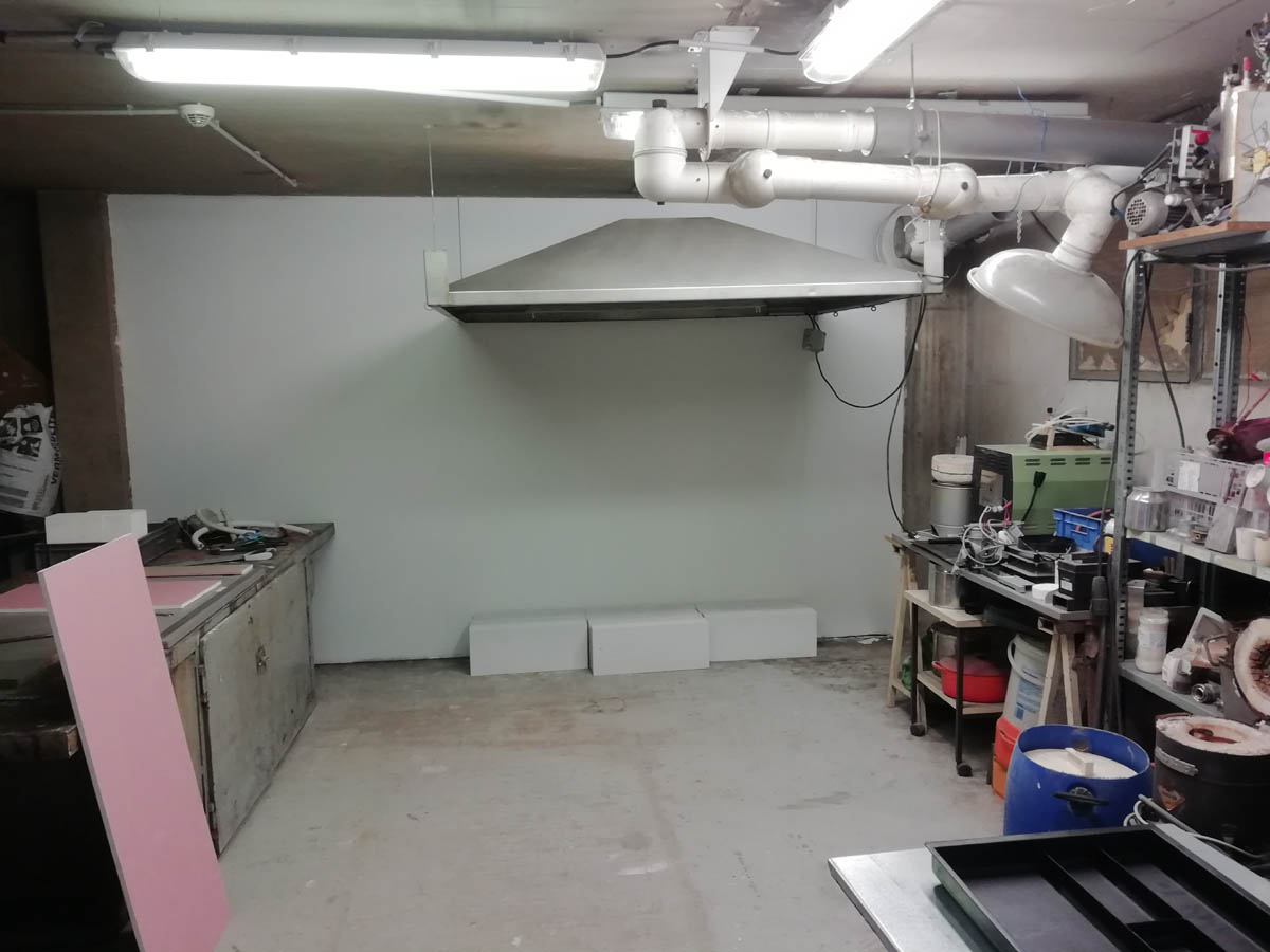

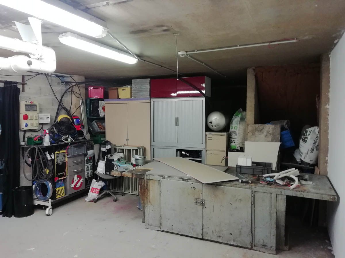

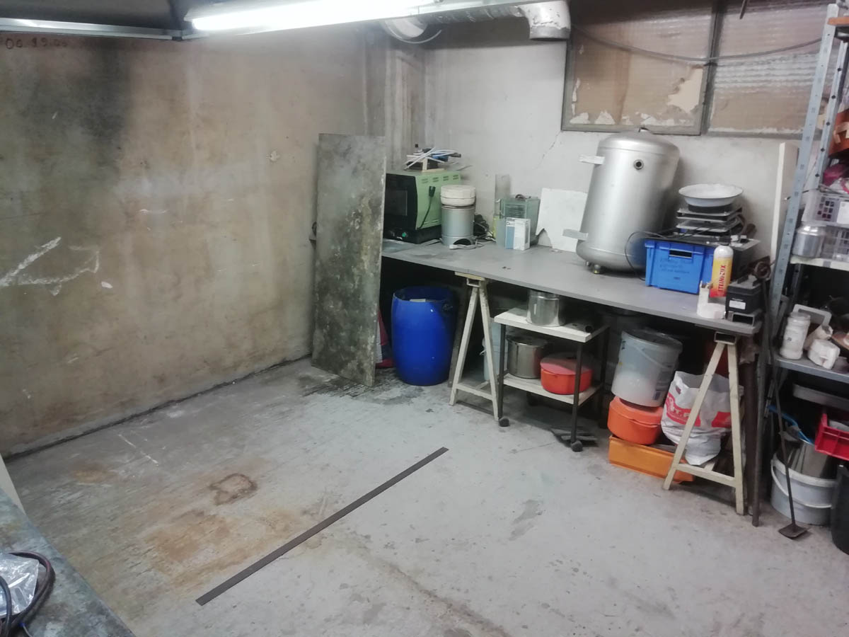

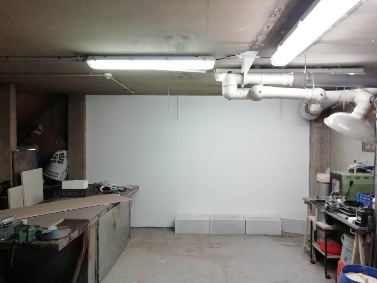

Messagepar dadglider » 01 mars 2021, 22:36

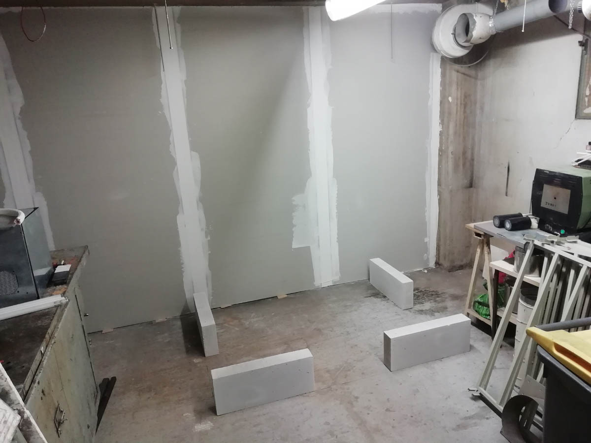

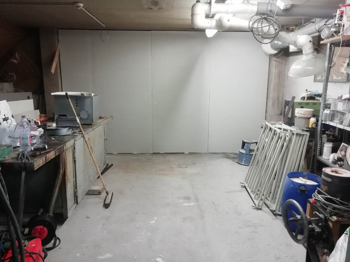

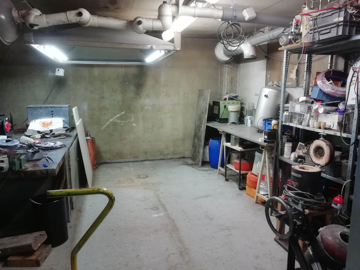

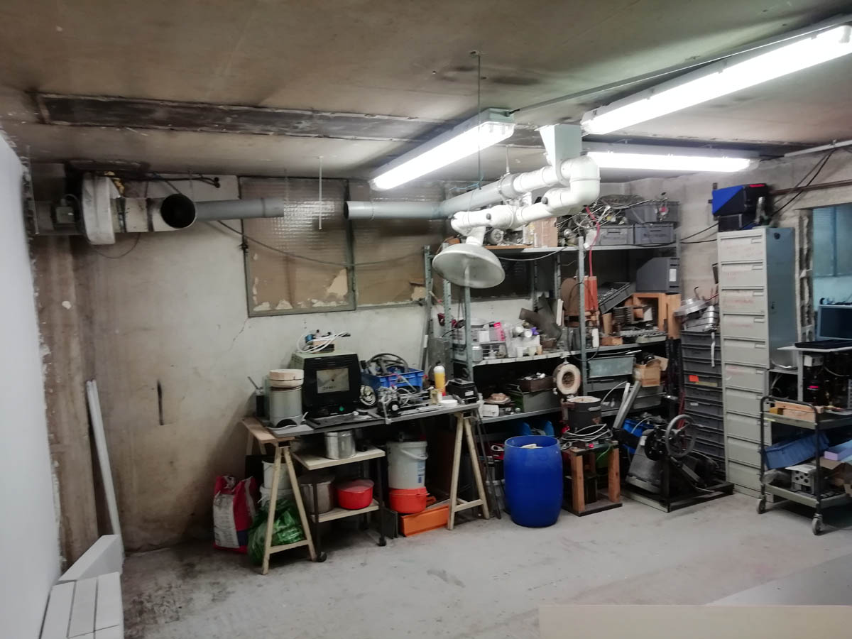

bon, voilà un pseudo timelapse en réel et en virtuel: Grand ménage-agrandissement, déplacement table à souder, transfert cabine de peinture en zone chimie. Mise en place tableau électrique avec triphasé et mono, commande extracteur de fumée, télécommande par la domotique MAP.; modif, nettoyage, renforcement de l'éclairage avec commande provisoire sur Méca Heavy; doublage isolation du mur du fond, peinture; déplacement de la hotte en prévision du bac à sable et du gros four.
