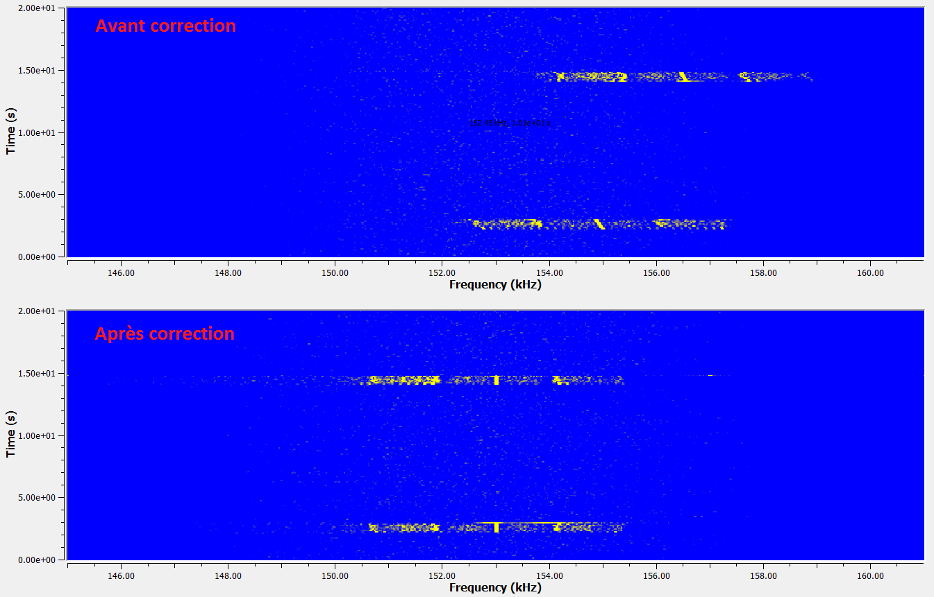

La suite des élucubrations (et poursuite de l'analyse) : Petit programme Gnuradio pour corriger le drift en fréquence, et résultat plutôt concluant.

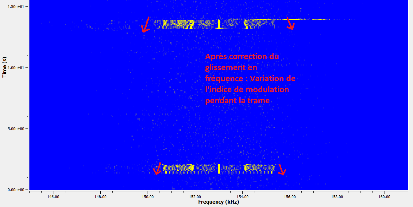

Par contre, comme attendu, si on regarde de près le coefficient de modulation : il varie aussi pendant la durée de la trame...

J'avoue avoir du mal à voir une variation de l'indice de modulation sur ce graphe...
Tu veux parler de la fréquence du signal modulant ? Qui est probablement généré avec un diviseur de fréquence utilisant le même oscillateur que le signal porteur, ce qui expliquerait.
Ou l'inverse, les deux fréquences sont indépendantes, mais ton prog corrige les deux...
(Mais je pense pour le premier cas, sinon on verrait un resserement du spectre)

Steve a écrit :J'avoue avoir du mal à voir une variation de l'indice de modulation sur ce graphe...
Meh... Si... Regarde le sens des flèches ! :)
Steve a écrit :Tu veux parler de la fréquence du signal modulant ? Qui est probablement généré avec un diviseur de fréquence utilisant le même oscillateur que le signal porteur, ce qui expliquerait.
Ah non... La fréquence du signal modulant, dans notre cas, ce serait le bitrate... Qui est probablement out aussi (j'ai pas encore regardé... Mais moins grave à corriger) pour les raisons que tu cites...
Steve a écrit :Ou l'inverse, les deux fréquences sont indépendantes, mais ton prog corrige les deux...
Mais on voit précisément un resserrement du spectre (un élargissement en l’occurrence) ! :) Voir le sens des flèches :p
Mais sinon, nan, mon programme, en l'état, ne corrige qu'une dérive en fréquence (c'est une PLL qui garantit que le signal est centré de manière constante au milieu du spectre (autour du 0, quoi), pas les variations de bitrate ou d'indice de modulation... Et probablement que les trois sont liés. On pourrait probablement prendre le même facteur de correction pour les trois... A voir...
