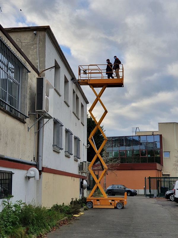

Une campagne de financement a été lancée pour l'achat d'une nacelle, propriété de l'Elecrtrolab, et qui permette à la fois un accès facile et sécurisé aux installation radio, et un entretien plus facile du bâtiment.
Cette campagne ayant été couronnée de succès (un grand merci en particulier aux associations REF et AMSAT-Francophone pour leurs subventions à ce projet), ladite nacelle a été commandée fin décembre 2020 et reçue le vendredi 8/01.
Dès le 9/01, nous avons mené un audit sur les installations radio.
