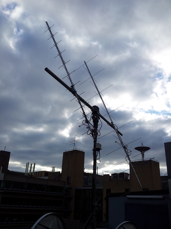

Eh bien, ce que nous allons faire ressemble fort à ce qu'on peut voir ci-dessous (station sol du satellite STRaND-1, dans le Surrey).
Et donc, concrètement, ça fait quoi ?
L'objectif est de pouvoir recevoir des données depuis un satellite, et de lui en envoyer.
Ici, la voie descendante (réception de données DEPUIS le sat) est en UHF (bande 432MHz), et la voie montante (envoi de données VERS le sat) est en VHF (bande 144MHz).

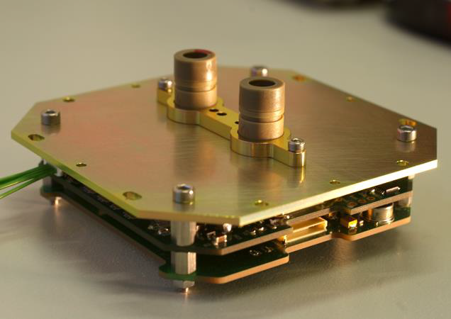

Ces deux satellites embarquent la même expérience : FIPEX, développée par l'Université technique de Dresde (TU Dresden), et qui permet de mesurer, en fonction du temps et de la position autour de la terre, la quantité d'atomes d'oxygène (AO) présents dans l'atmosphère résiduelle.
L'objectif est donc d'affiner les modèles d'atmosphère dont nous disposons (avec, par exemple comme application l'étude de l'érosion des coques de vaisseaux spatiaux).
Ci-dessous, photo du capteur FIPEX issue de sa documentation d'intégration.
L'expérience génère jusqu'à 2Mbits de données par jour, et consomme en moyenne 0.5W.

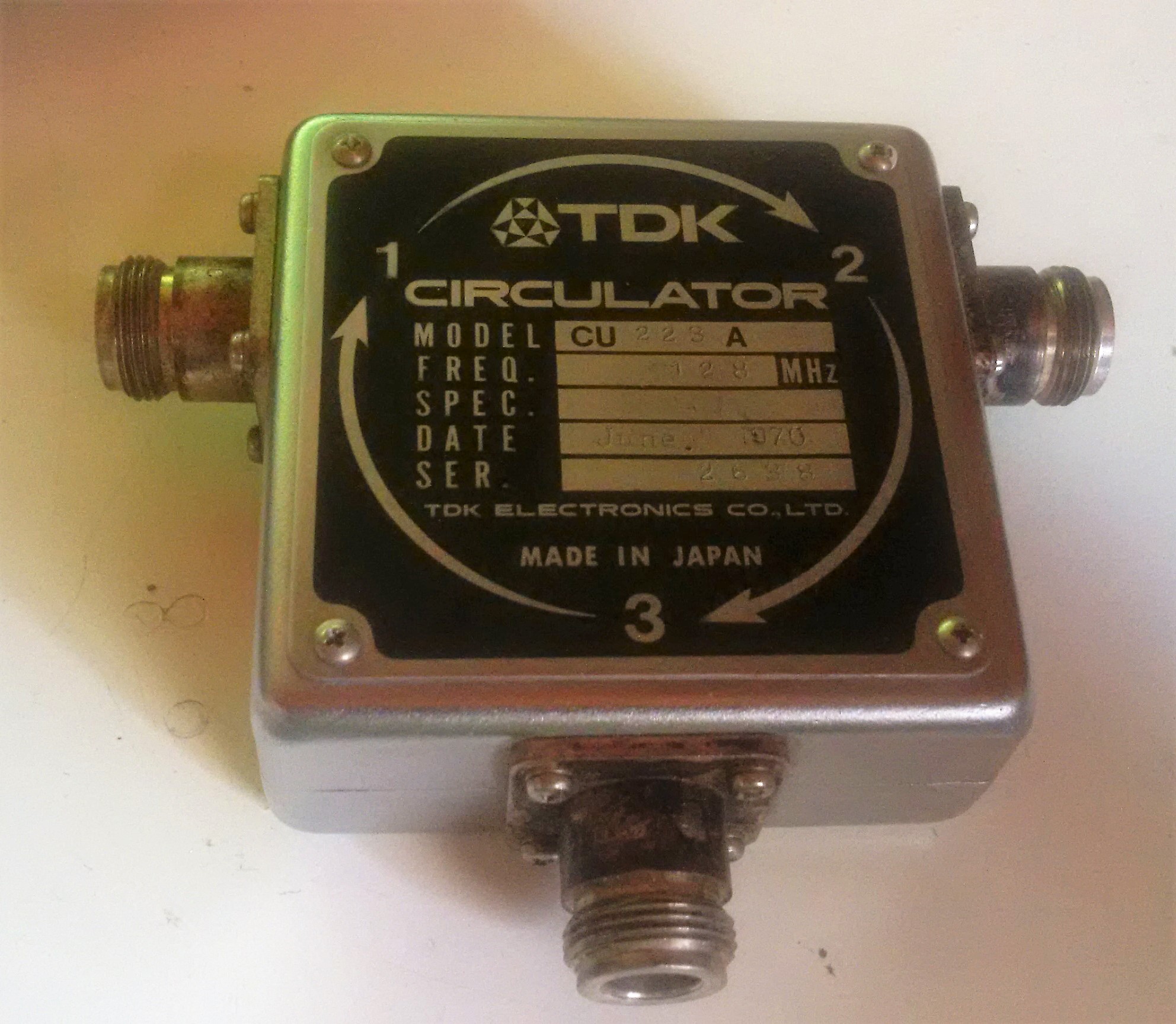

je ne sais si ça peut être intéressant pour le biniou, mais il me semble avoir un circulateur TDK pour le 2mètres... faut que je le retrouve.
Re: Station sol pour satellite universitaire / radioamateur
Messagepar yannick » 25 mai 2017, 00:48
Wow ! Un circulateur pour le 144Mhz ?
Tu sais me parler ! :)

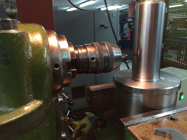

Nous avons donc tourné (en réalisé, tourné, soudé, et fraisé) une pièce d'adaptation, avec les perçages normaux pour les goupilles.

128 MHz, origine TDK. Je l'ai passé au VNA et, si j'ai bonne mémoire, il est assez large pour s’accommoder du 2 m
bulky, isn't ?

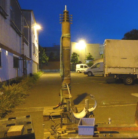

Et toujours ce dimanche 20 mai 2017, nous avons effectué une première...érection du mat :mrgreen:, sans pour autant le déployer dans cette position, pour cause de support au sol trop léger.
En haut de celui-ci, on aperçoit la pièce d'adaptation réalisée sur mesure.
Entre nous, ce truc a quand même un p'tit look d'ICBM
