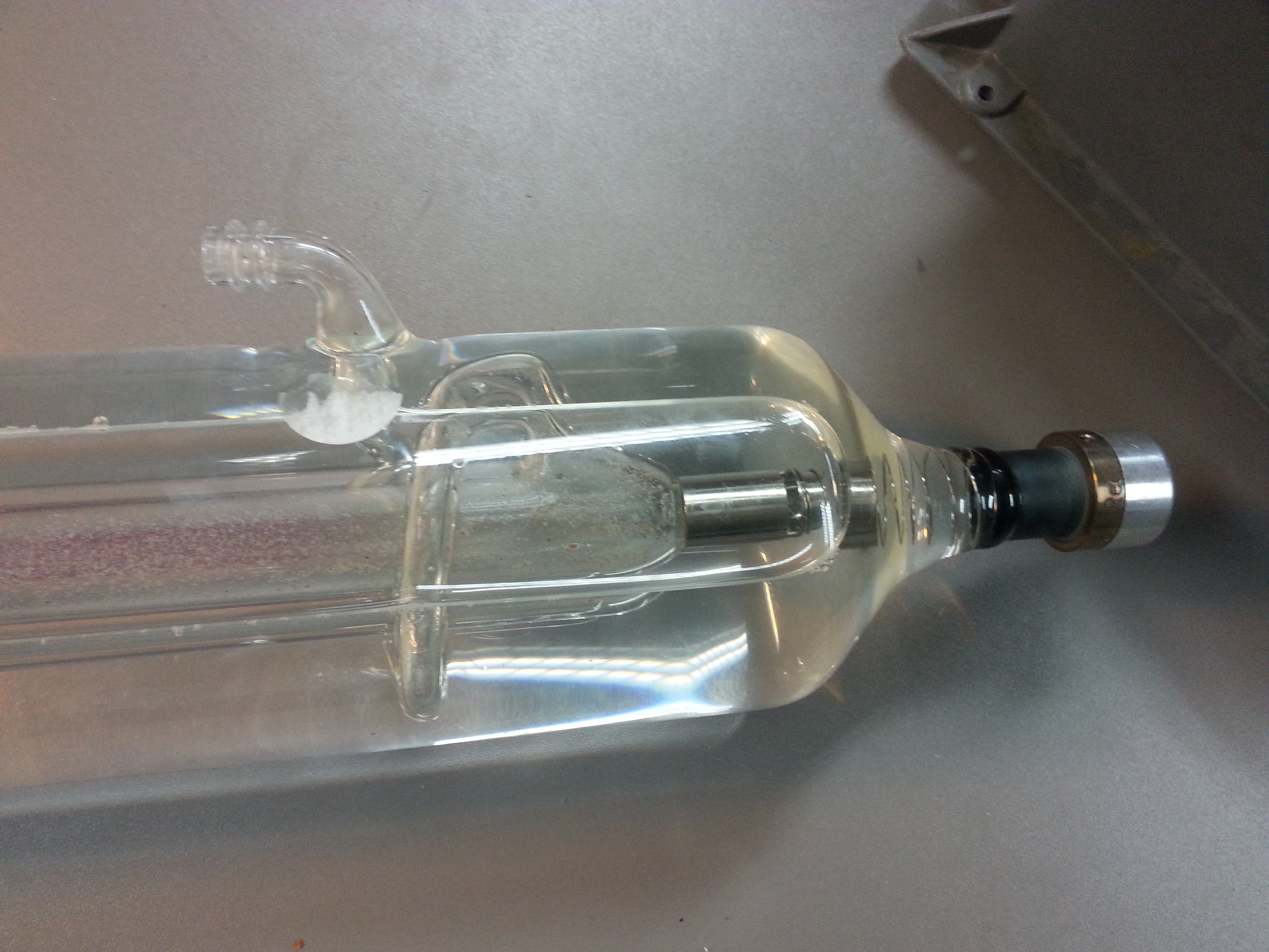

Absolument rien a voir avec la demande du post précédent, mais quelques images du tube laser h2o.
Je ne comprends toujours pas comment l'eau a pu arriver la. c'est quand même pas une micro-fuite...

Explication du phénomène : le mix lasant (He,N,Co2) est à 160 mbar absolu dans la cavité résonante du tube laser. Celui-ci est refroidi par de l'eau de refroidissement qui circule dans le serpentin que l'on voit sur ta photo du haut. Le serpentin s'est cassé, mettant le circuit de refroidissement en liaison avec la cavité laser. Comme cette dernière est en dépression par rapport à la pression atmosphérique, elle aspire l'eau du circuit (ouvert) de refroidissement jusqu'à équilibrer les pressions.
On a donc bien eu un phénomène de pompage. Hélas ce n'est pas un pompage optique :]
Désormais, on a un laser à eau :( que l'on pourrait transformer en laser à colorants : https://en.wikipedia.org/wiki/Dye_laser ::d )
