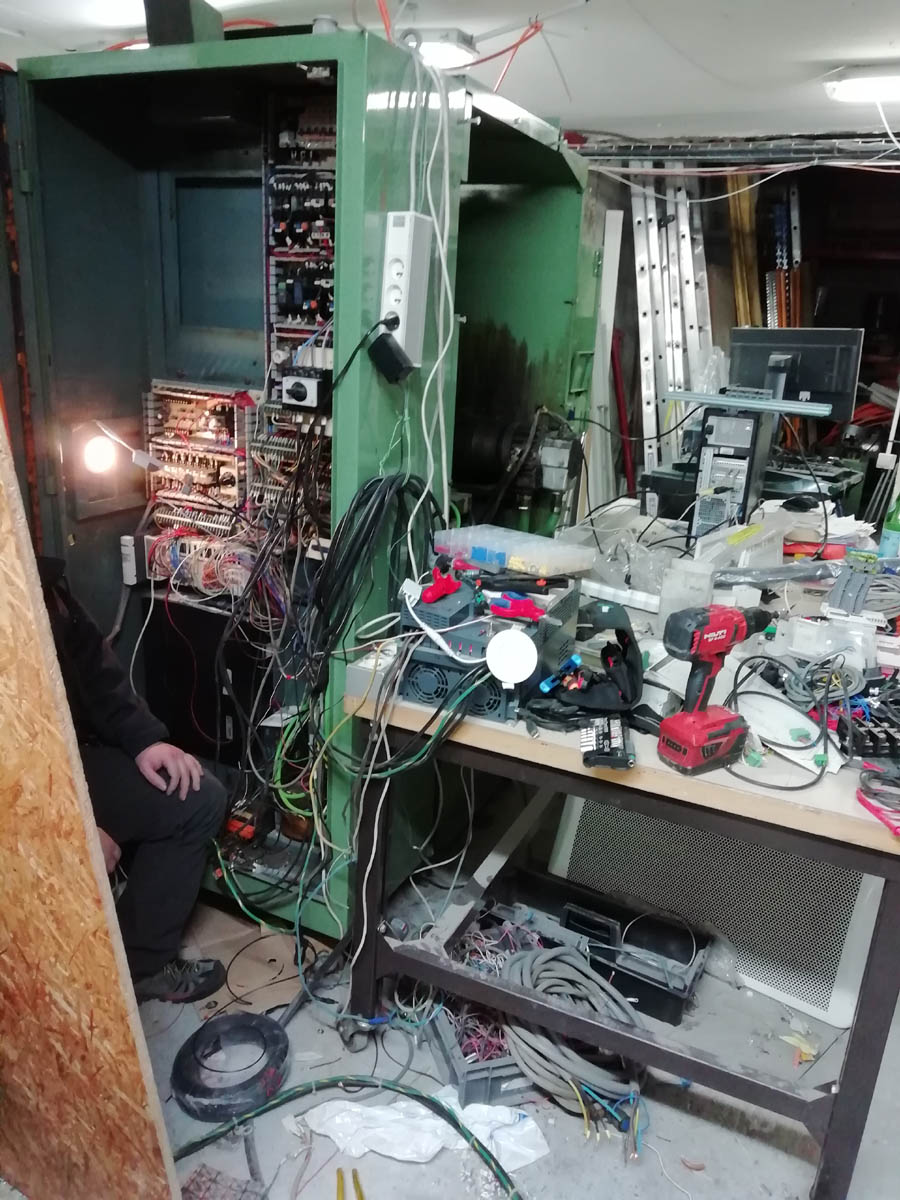

Messagepar dadglider » 08 mars 2021, 23:37
les experts sont de nouveau dans le ventre de Maurice
