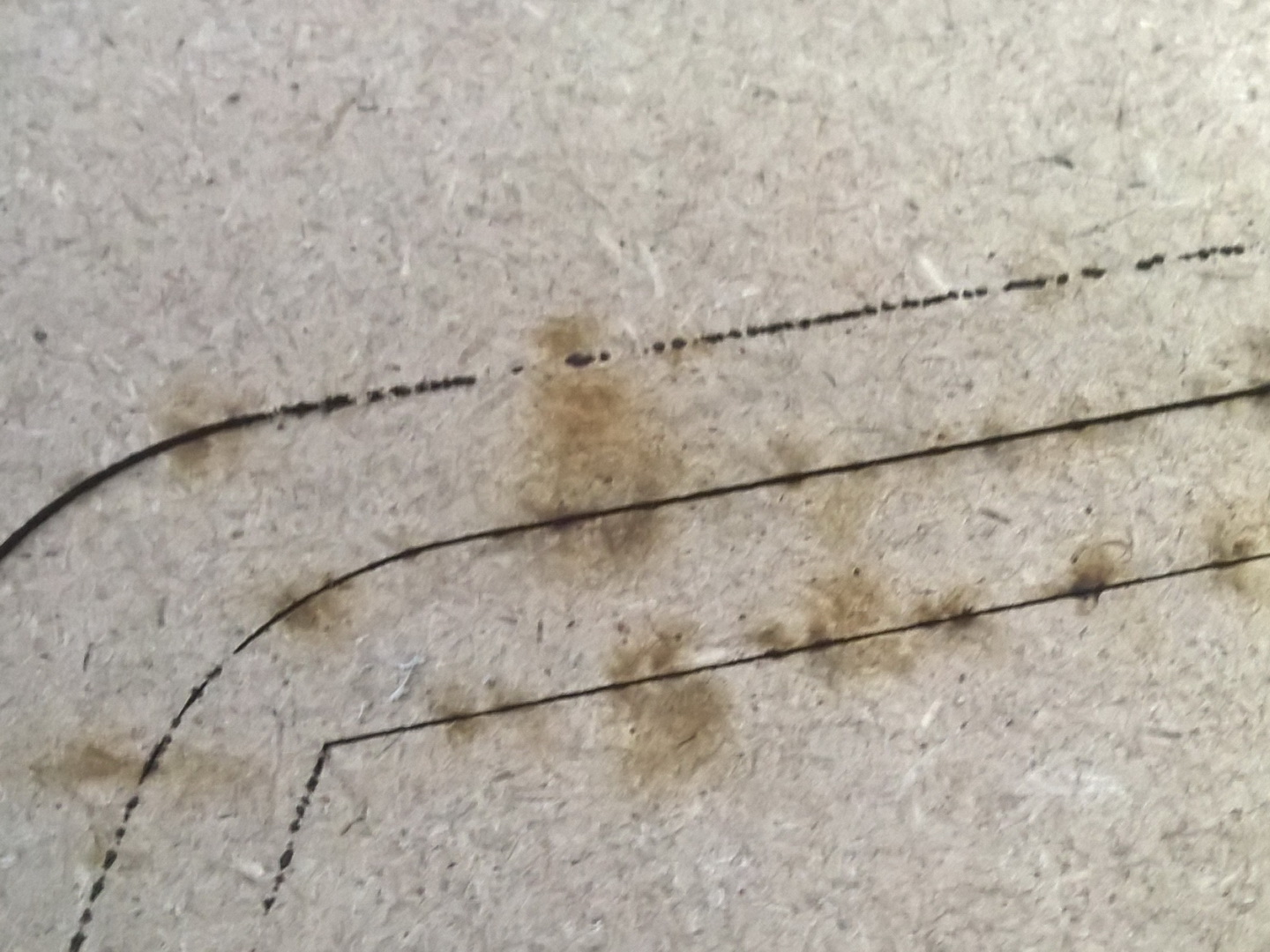

La Lasercutter à un comportement un peu aléatoire.
Avec les paramètres utilisés normalement (par exemple MDF 6mm), et sur une plaque déjà coupé sans problème, le laser ne traverse plus.
Avec 2 passes, c'est correct sur une partie de la découpe, mais ça part en pointillé à plusieurs endroits.
Attention, je n'ai pas lancé le job 2 fois, mais mis 2 passes dans le paramétrage avant le calcul du GCode.
On peut voir sur la photo qu'au niveau des problèmes, c'est non seulement pas complément perforé, mais aussi pas rectiligne.

Les miroirs sont dead

Commandé ce jour : 3 miroirs et une lentille.
Je mettrai des photos un peu plus tard montrant l'état des choses :)
