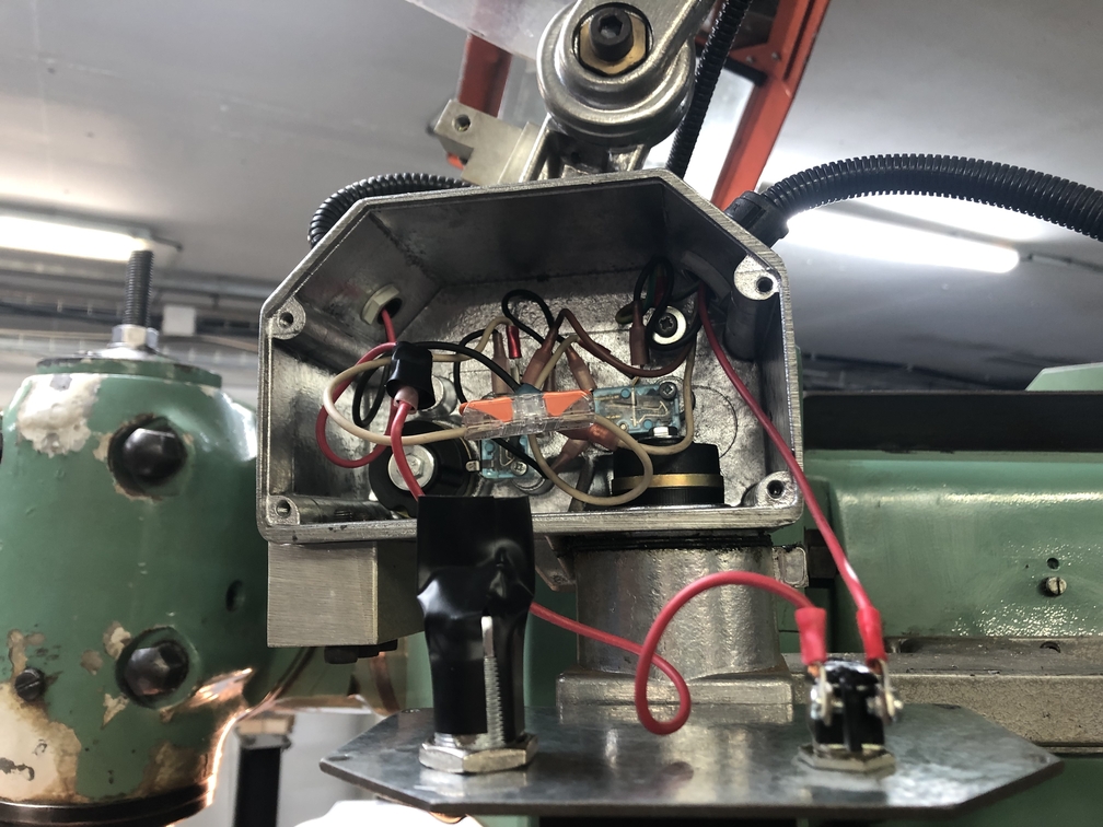

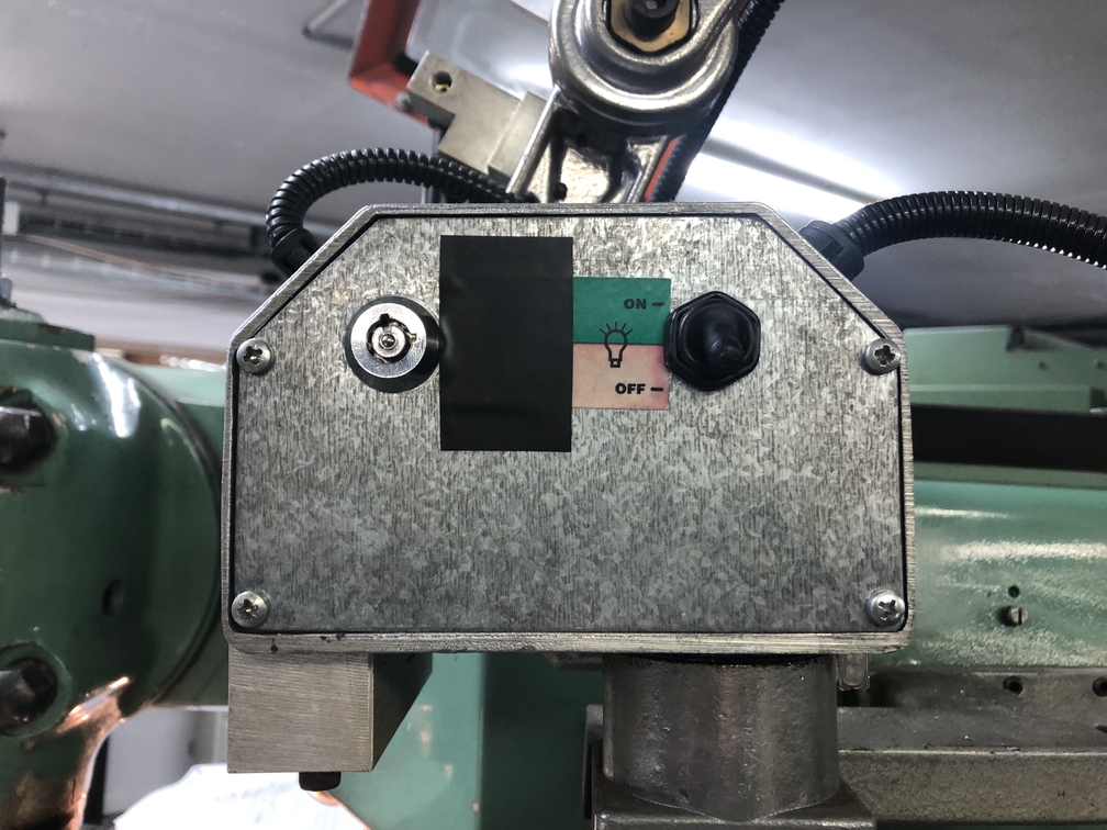

Hier, nous avons modifié rapidement la fraiseuse.
La broche tourne avec ou sans la vitre de sécurité orange descendu.
Les photos suivantes montre le résultat de la modification.
Les cables anciennement connectés à la serrure sont à présent sur un wago.
