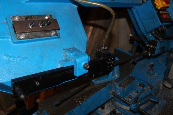

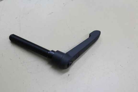

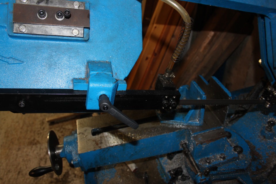

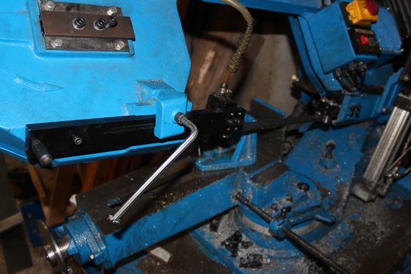

Petit update de la scie : remplacement de la vis de bloquage du guige lame par une poignée
Je parle ce cette vis ci :
Et la bestiole de remplacement :
ce qui après montage nous donne :
Une petite modif rapide à 12€ qui va nettement augmenter le confort à l'usage quotidien :)

Re: [Entretien Machine] Scie à ruban
Messagepar 3dsman » 12 mars 2018, 23:23
ouais c'est beau :)
Bon j'ai lamais utilisé cette machine mais j'imagine aisément que ça doit la rendre vachement moins chiante à régler.
Messagepar vince » 13 mars 2018, 00:59
Perso j'ai déjà utilisé mais on m'a pas expliqué cette partie.
Je vois qu'on peut avancer ou reculer le guide, c'est ça ?
C'est quoi le principe ?
zenos
Messages : 629
Messagepar zenos » 13 mars 2018, 23:16
Tu règle le guide au plus près de ta pièce à couper afin d'avoir un guidage de lame au plus près. Cela réduit les vibrations dans la lame et augmente la rigidité de l'ensemble. Mieux pour la lame et pour la coupe.
