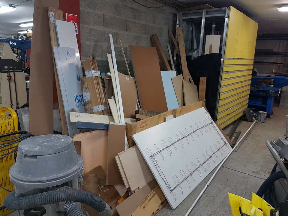

Comme vous l'aurez surement constaté : c'est le bordel dans le stock :p
Vocabulaire :
Cantilever : Support à bras. C'est le type de "meuble" sur lequel sont rangés les profilés métalliques au fond à gauche sur la 1ere photo.
Constat :
- le tas de bois est inexploitable et déborde en permanence
- Le cantilever est plein (pas assez d'espace)
- Le cantilever est encombré par des profilés de moins de 4m
- Rien à disposition pour stocker les profilés de moins de 1.25m

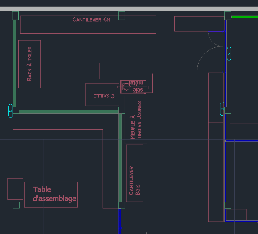

1 - Déplacer la fraiseuse gambin (la bestiole blanche à droite sur la 3eme photo jointe)
2 - Déplacer la scie à ruban (machine bleue à gauche sur la 3eme photo) à l'ancien emplacement de la gambin
3 - Vider le cantilever existant (celui de 50cm de profondeur)

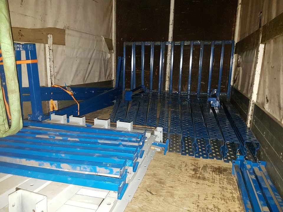

4 - Déplacer le cantilever "50cm" vers l'emplacement "cantilever 3m" en rapprochant les montants afin de pouvoir stocker des profilés courts
5 - Monter le nouveau cantilever de 80cm de profondeur (photo 1) à l'emplacement "cantilever 6m"
6 - Recharger les deux cantilever
7 - Vider le stock de bois (photo 2)
8 - Déplacer les armoires à tiroir jaunes (photo 2) pour être à l'aplomb du couloir
9 - Fixer un panneau de bois en bout d'armoire pour faire propre.
10 - Fabriquer un meuble pour le stock de bois à partir des montants de cantilever de 80cm de rab
11 - Installer le dit meuble
12 - Trier et ranger le bois. Recycler l'excédent.

*Pourquoi installer la scie à ruban contre le mur du fond
L'objectif est de fabriquer un poste de découpe. Vous avez 6m de table à rouleaux sur la gauche de la scie (devant / avec le cantilever), table boulonnée sur la scie et 3m sur la droite.
Ainsi vous pouvez prendre un profilé dans le cantilever, vous le posez sur la table à rouleaux, la table étant graduée vous déplacez aisément et précisément votre profilé en position.
Vous coupez votre morceau qui ne tombe pas car retenu sur la table coté droit de la scie. Table sur laquelle nous pouvons installer une butée :)
*Pourquoi une table de 6m à gauche de la scie et 3m à droite?
Les profilés faisant 6m de long avec cette disposition vous pouvez découper n'importe quelle longueur entre 0 et 6m.
Si vous voulez un morceau de moins de 3m votre pièce sera celle à droite de la scie et la chute sera à gauche.
Si vous voulez un morceau de 3m moitié-moitié
Si vous voulez un morceau de plus de 3m votre pièce sera celle à gauche de la scie et la chute sera à droite.
*Pourquoi installer un nouveau cantilever de 3m?
Afin d'optimiser l'espace de stockage en n'encombrant pas le cantilever de 6m avec des profilés de moyenne longueur. Permettre de stocker des profilés courts (genre 1m).
On peut aussi imaginer réserver certains niveaux pour du bois genre tasseaux.
*Pourquoi déplacer le cantilever existant plutôt que d'installer le nouveau au nouvel emplacement?
Comme on le voit sur la photo 3, au niveau du cantilever de 6m il y a un poteau devant lequel les profilés doivent passer. Pour des raisons d'optimisation d'espace le cantilever n'est pas installé à ras des poteaux mais en retrait. Il n'y a donc que 20cm qui dépassent. Avec le nouveau cantilever de 80cm de profondeur on aurait 50cm, de quoi stocker plus de profilés et y accéder de manière plus aisée.
*Pourquoi échanger le stock de bois et le meuble à tiroirs?
Trois axes :
- Présenter une "façade" propre sur le couloir.
- Constituer un arrêt net au niveau du couloir pour que rien ne vienne s'accumuler et dépasser (bah quoi, on peut toujours rêver nan? :p )
- Augmenter le volume de stockage disponible pour le bois en grattant sur l'espace qui était utilisé par la scie à ruban.

Très bonne initiative de donner à la zone stock un nouveau visage (que l'on estime à peu près définitif).
Quelques remarques/suggestions
a) Si j'ai bonne mémoire, le lab dispose encore d'un second stock de pièces longues dument rangées sur les cotés d'un escalier. Ce serait intéressant de voir ce qu'il s'y trouve afin de mettre tous les articles similaires ensemble. Cela ne dispense pas de garder ce second espace de stockage pour d'autres produits longs.
