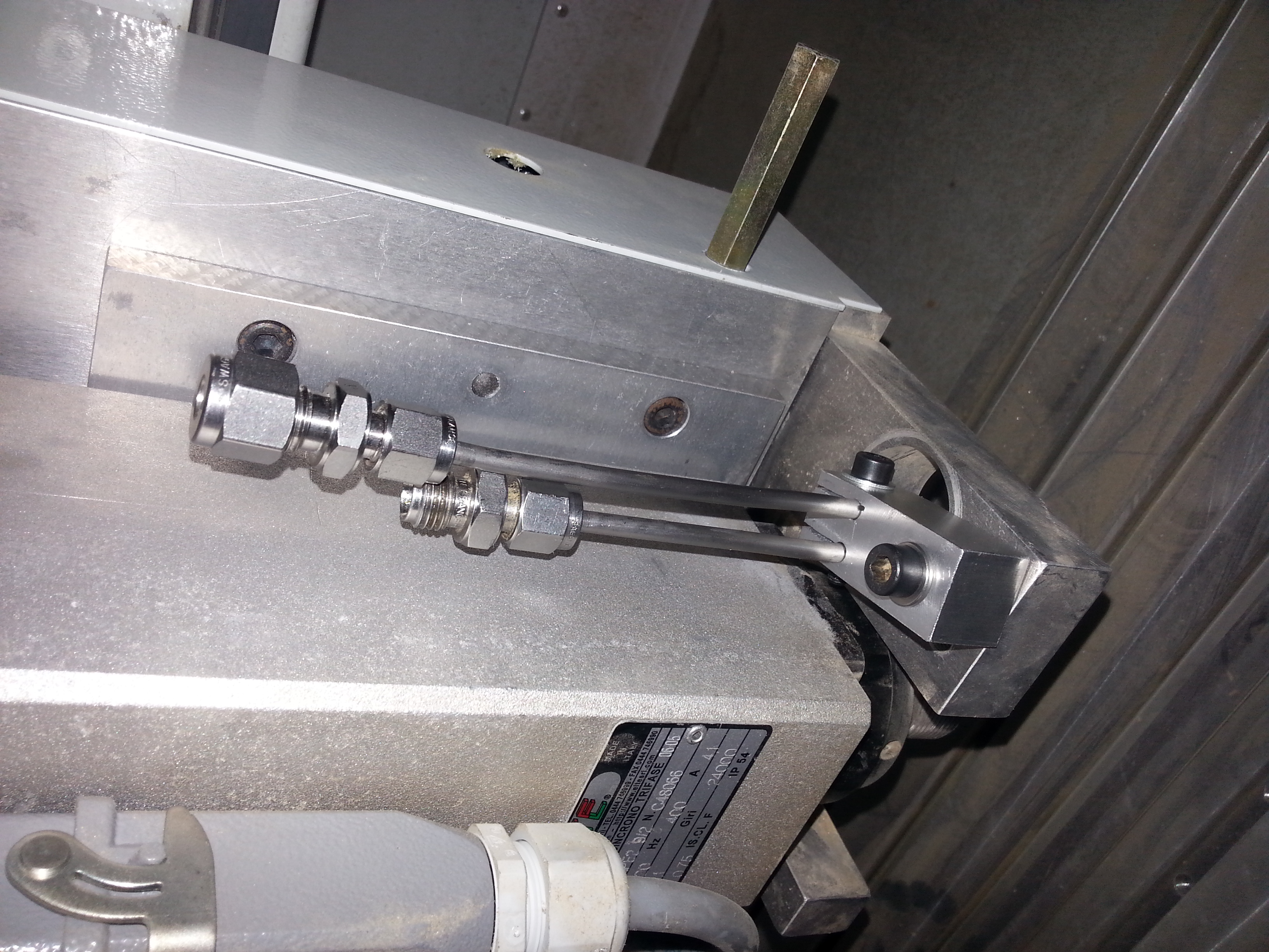

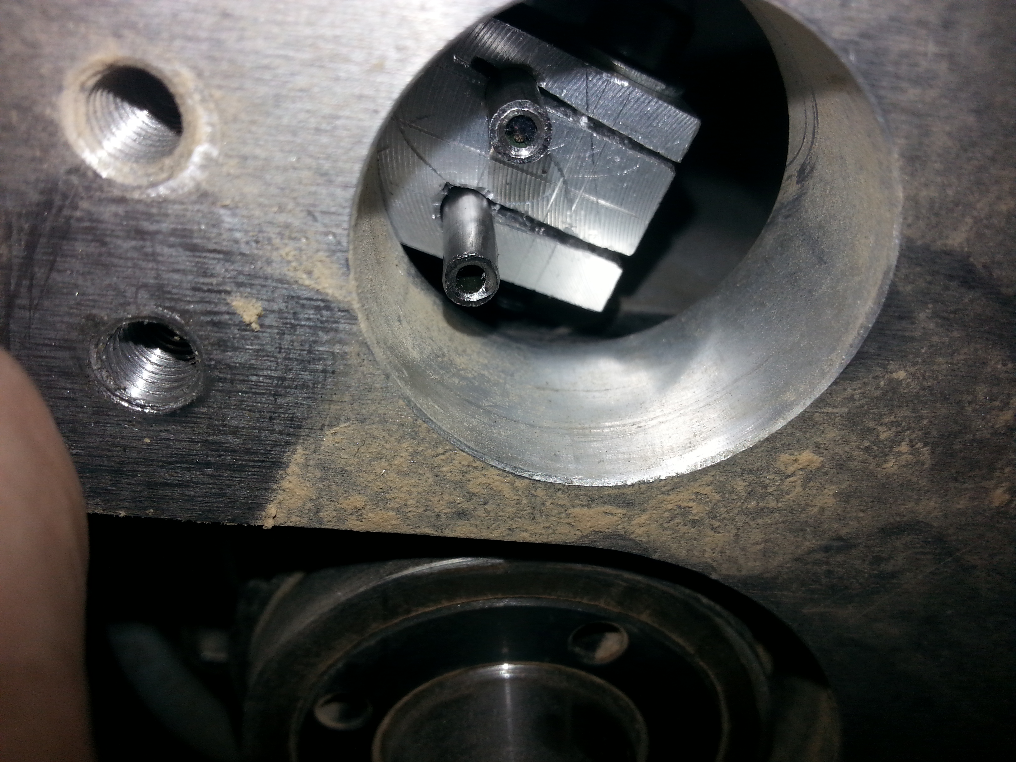

J'ai usiné un bloc d'alu pour maintenir les deux tubes acier lub/air comprimé qui tenaient avec du scotch
(aussi: tubes pliés pour viser au bon endroit)

Messagepar Eric » 04 déc. 2017, 17:22
[photo ci-dessus] Super ça : un vrai support pour maintenir les tuyaux.
