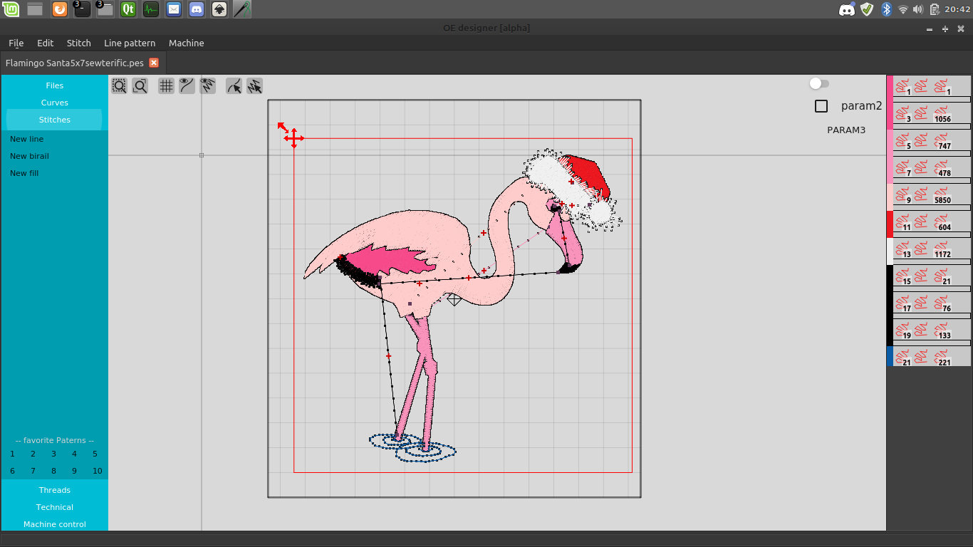

Pour la peine voila un petit aperçu de l'interface sur laquelle je suis entrain de bosser en ce moment.
Il reste du taf mais ça avance tranquilou (je découvre QT en même temps donc ça risque de pas être niquel du premier coup mais j'essaye de faire un truc utilisable ;) )

En effet cela semble plutôt pas mal !
Mais faut-il vraiment charger l'interface autant ?
Il ne faudrait quand même pas se retrouver avec une usine à gaz comme le programme de bernina...
Quand je vois les possibilités de l'alpha qui permet déjà tellement avec ses fonctions simple d'usage et très flexible...
Ne serait-ce pas plus intéressant de fiabiliser au maximum l'alpha pour en faire une version 0.9 à part entière et develloper tranquillement les interfaces pour une version 1.0 ? D'autant que vous n'êtes pas les premiers à tenter de faire un programme et que jusqu'à ce jour aucun n'ont abouti...
Un programme de base fiable qui existe c'est mieux qu'un programme avancé qui n'arrive pas...

Les raccourcis claviers continueront à exister hein! Aujourd'hui sur la version interface on peut utiliser le soft exactement de la même façon qu'avec la version que tu a eu en main sans toucher aux barres de gauche et droite. Ces barres ajouterons juste des possibilités et des informations utiles.
En fait on est obligé d'avoir une interface pour aller plus loin. Par exemple aujourd'hui avec l'alpha il est impossible de changer l'ordre des stitchs (fonction indispensable pour bosser correctement). Il est aussi compliqué de changer de couleur de fil sans interface. Pareil pour avoir des motifs personnalisables (aujourd'hui il n'y en a que 9 codés en dur dans le soft, c'est triste).
Certains paramètres techniques sont aussi difficile a régler directement dans la vue (les underlay ou les compensation push et pull par exemple), on a besoin de valeurs chiffrées (tu en parle toi même dans tes commentaires) qu'on ne peut pas mettre en surimpression sous peine de rendre la broderie illisible.
Dans tous les cas le but est de rester accessible et intuitif, on va tout faire pour éviter d'arriver à une usine à gaz avec 12000 boutons comme on a pu en voir quelques unes dans les softs pro.
C'est notre approche depuis le début et ça le restera.
