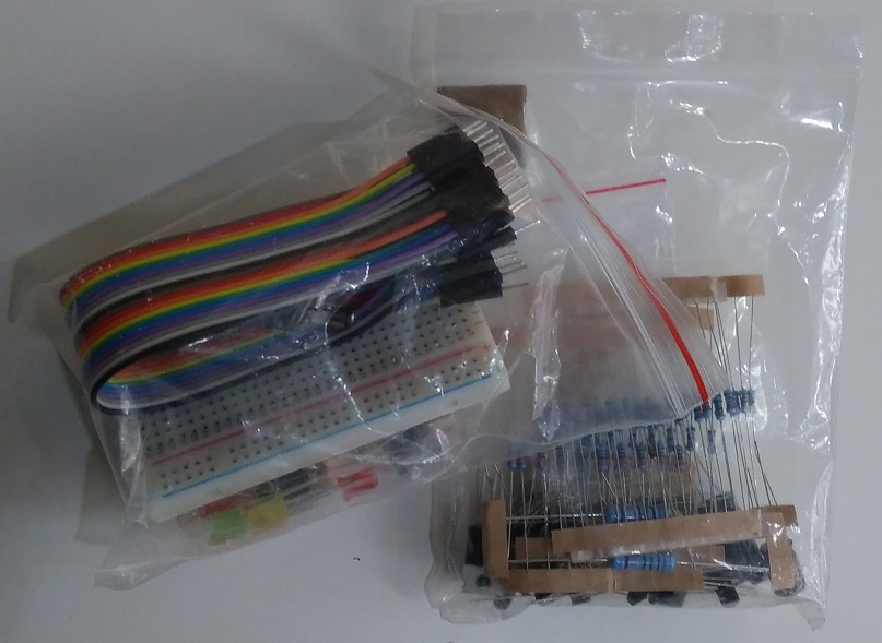

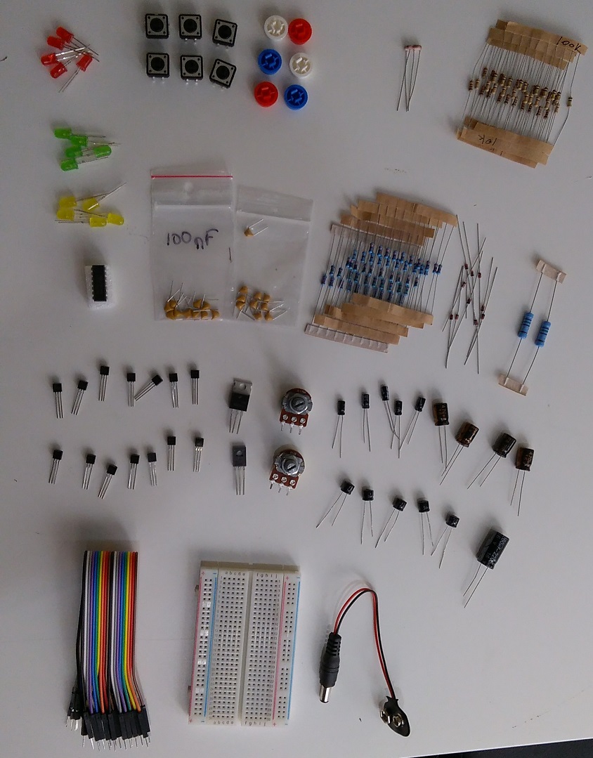

Hier soir, Coline m'a montré un kit "d'expo" :langue3: qui avait été monté il y a un peu plus d'un an - datation approximative - dont voici une photo:
Ya des LEDs, des résistances / capas, quelques transistors (BC107, 2N2222 ...), des diodes, des boutons - avec leur petit capuchon, une platine d'essai et des fils. Pas de moteur, pas de relai, pas d'arduino.
Ce kit est intéressant car il est assez proche de ce à quoi je pense et il est plus générique que les kits "classiques" qu'on trouve sur le net. Et je me suis dit qu'on pourrait envisager de prendre ce kit, et d'ajouter un sachet avec les composants "audio" (ICs, transistors, connecteurs ...), en supplément. Qu'en pensez-vous ?
Question subsidiaire : qui avait monté ce kit ? Et quelle est sa BOM ? (on pire on identifiera nous-mêmes, mais si on peut avoir la liste déjà écrite ça serait parfait)
Petite remarque pertinente de Coline, au passage : je suis parti dans l'idée de ne pas mettre de capteurs, mais il y a beaucoup d'applications en expérimentation sonore ou l'on utilise des capteurs pour faire par exemple du son en réaction à de la lumière. Il faudrait donc sans doute laisser quelques capteurs analogiques, et je suis plutôt d'accord avec cette proposition.
