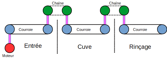

La transmission du convoyeur ressemble à ça, pas du tout à l'échelle, cela va de soi:

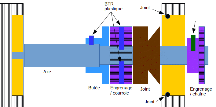

Désolé pour le dessin dégueulasse. L'entraînement ne se faisait plus au niveau du pignon d'entrée de la courroie du bloc de rinçage (5e rond bleu en partant de la gauche). Si on représente l'axe de cette façon:

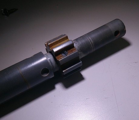

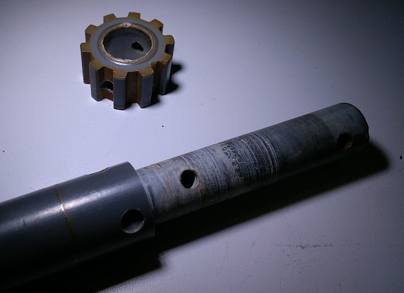

Pardon aux familles, toussa, c'est la pièce violette du milieu qui tournait dans le vide. L'axe et le pignon en question démontés:
L'axe et le pignon sont percés de part en part, et il est sensé y avoir une vis plastique dedans, qui bloque la rotation du pignon. Or, il n'y avait rien ! Pas de vis ! Visiblement le pignon est aussi collé, et c'est la colle qui faisait tout tenir. A partir du moment où la colle n'a plus adhéré, ça ne tourne plus, CQFD.

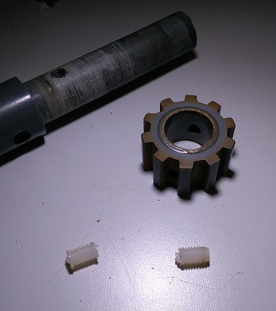

Donc, j'ai refabriqué deux vis plastique sans tête pour remettre tout ça d'équerre:
Et voilà !

- Les vis plastique sont en M5 0.8. On en a pas en stock, il faut les fabriquer, on a un outil à fileter ad-hoc.

- Les filetages dans l'axe / pignon n'ont visiblement pas été fait en même temps, visiblement, les filetages ne sont pas en face. D'où deux vis plutôt qu'une seule qui traverse, car je ne pense pas qu'on arrivera à faire traverser sans défoncer les filetages :(
