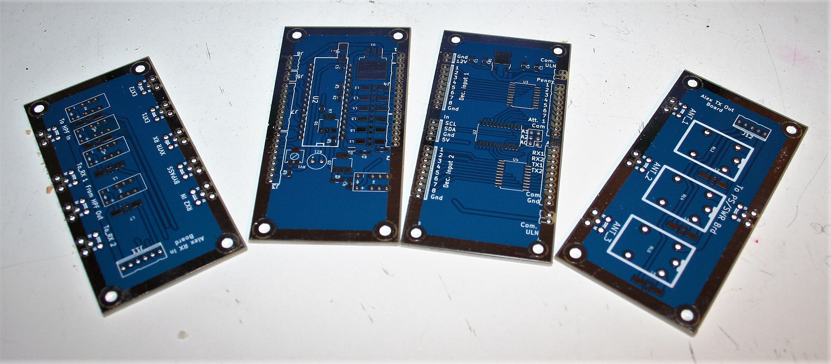

Je n'ai pas encore de nouvelles d'Alexandrie, la carte de décodage Hermes/filtre
Mais j'ai reçu les premières cartes de commutation antenne, la carte contrôle et sécurité de l'ampli de puissance, l'interface I2C (ne concerne que les utilisateurs d'Hermes Lite et Red Pitaya) vers les filtres... ça fait déjà pas mal de boulot pour les tests.
Certains bugs sont déjà connus, mais non insurmontables (so far... so good, je ne dirais peut-être plus ça dans une semaine)
vue de dessus....
... et vue de dessous, histoire que vous puissiez admirer les masques de soie.
Tous ces pcb sont en 10x5 cm, avec réserve du vernis épargne pour y coller un éventuel blindage.
Je tente de vous tenir au courant de l'évolution des tests et des modifs à apporter pour corriger les étourderies que j'ai pu commettre.

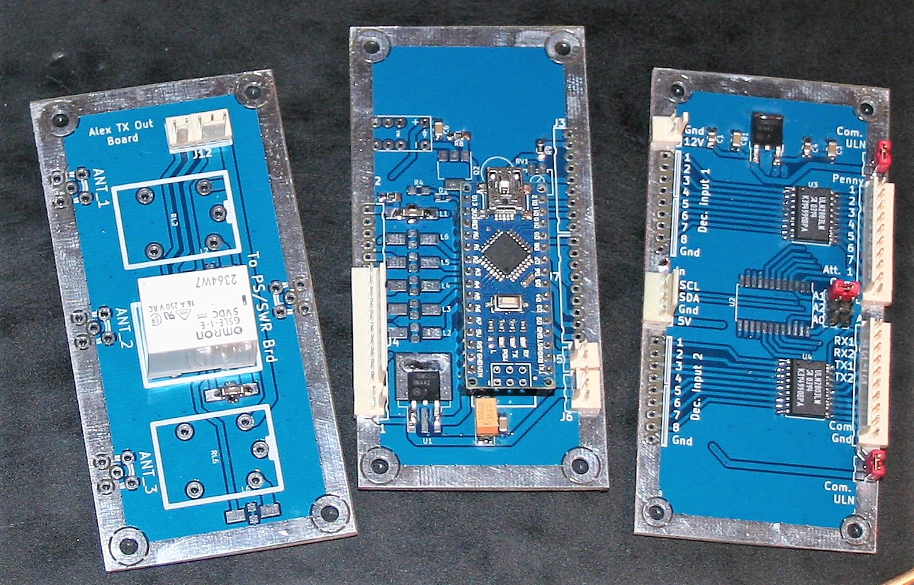

Messagepar marc » 23 nov. 2017, 17:10
Il me manque encore quelques composants stratégiques, mais jusqu'à présent, pas de fumée bleu
- l'arduino de Mentor est correctement alimenté
- la carte de commutation antenne TX avec les relais de puissance fonctionne, pas d'inversion de polar des relais, ouf !. La carte proto, hélas, a un petit bug de routage avec les ferrites choisis (deux rappels de gnd manquants). Ca n'est pas du tout problématique si l'on utilise des perles ferrites classiques.
- la carte de décodage I2C/Décimal a été testée en fonction décimale (pour Hermes Lite). Elle fonctionne, pas d'étourderie de routage. J'attends un décodeur PCA9555 pour achever les tests avec un Red Pitaya, mais pas de raisons que ça cafouille
j'attends les relais pour la carte de commutation antenne RX et vous tiens au jus
a noter que la carte de commutation TX peut être facilement utilisée en guise de carte de commutation coax 3 ports pour différents usages.
J'admets qu'il y a pas mal d'erreurs de disposition et mastics dans les silkmask. Les nouveaux gerbers sont déjà corrigés, mais tirer un nouveau batch de pcb pour ça me décourage un poil...
D'ores et déjà, j'ai de quoi alimenter les 7 projets Angélia (en fait, 10).
Je ferais une page Wiki sur chaque carte. Et s'il y a de la demande (marché des Red Pitaya et des Hermes Lite), il ne serait pas idiot que le Lab se charge de les vendre en prenant sa commission dessus.. propaganda !
bon ouikenn'd à tous
Messagepar marc » 23 nov. 2017, 20:54
et hop, 10 pcb à foutre en l'air. Le TCA9555 n'existe plus en version SOIC, seulement SSOP, TSSOP et QFN
moralité, ne jamais faire confiance aux datasheet constructeur :pleur4:
le pcb de droite ne sert à rien (ou alors uniquement à l'Hermes Lite si la V2.0 continue à utiliser les gpio du fpga en direct)
