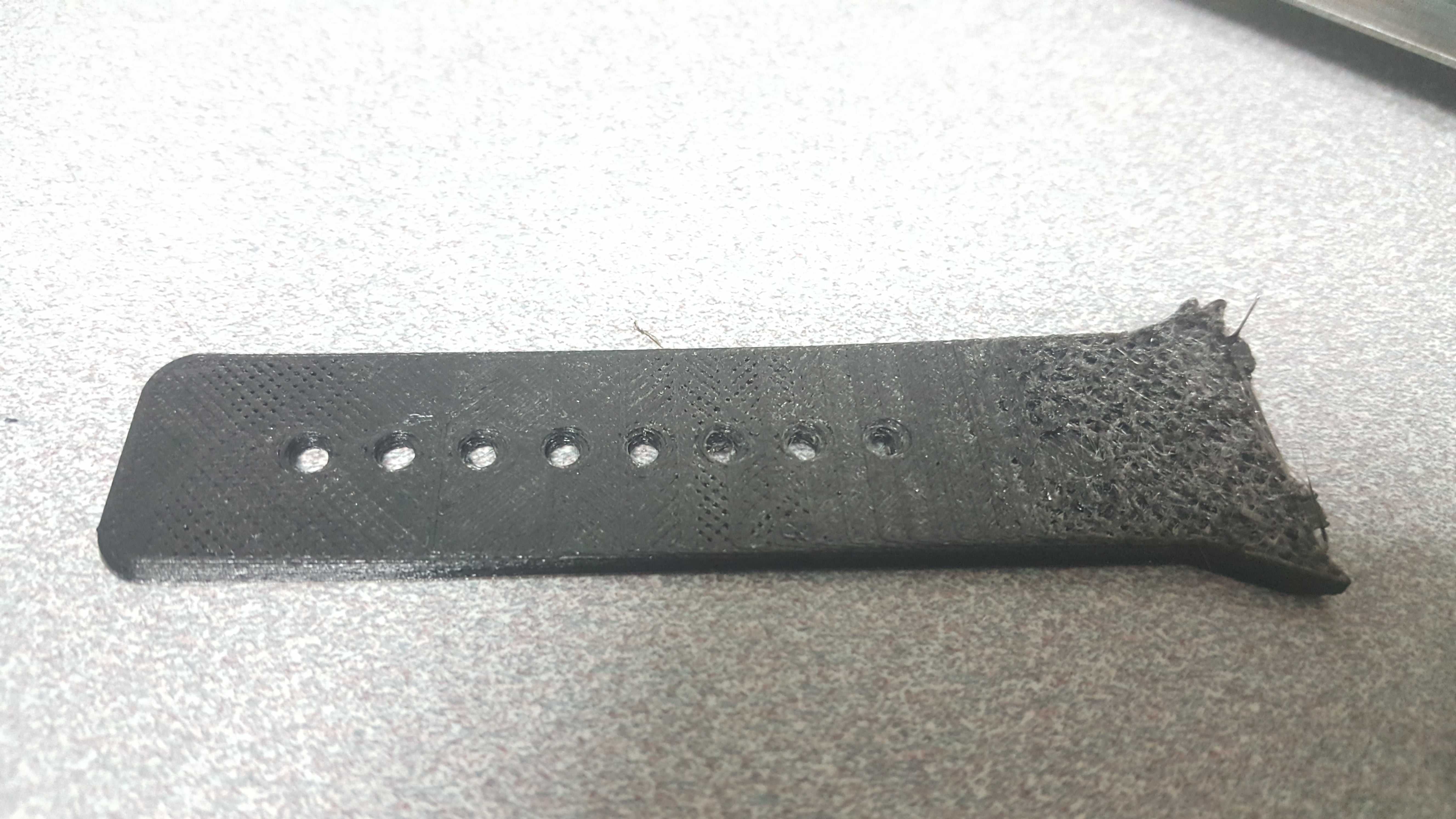

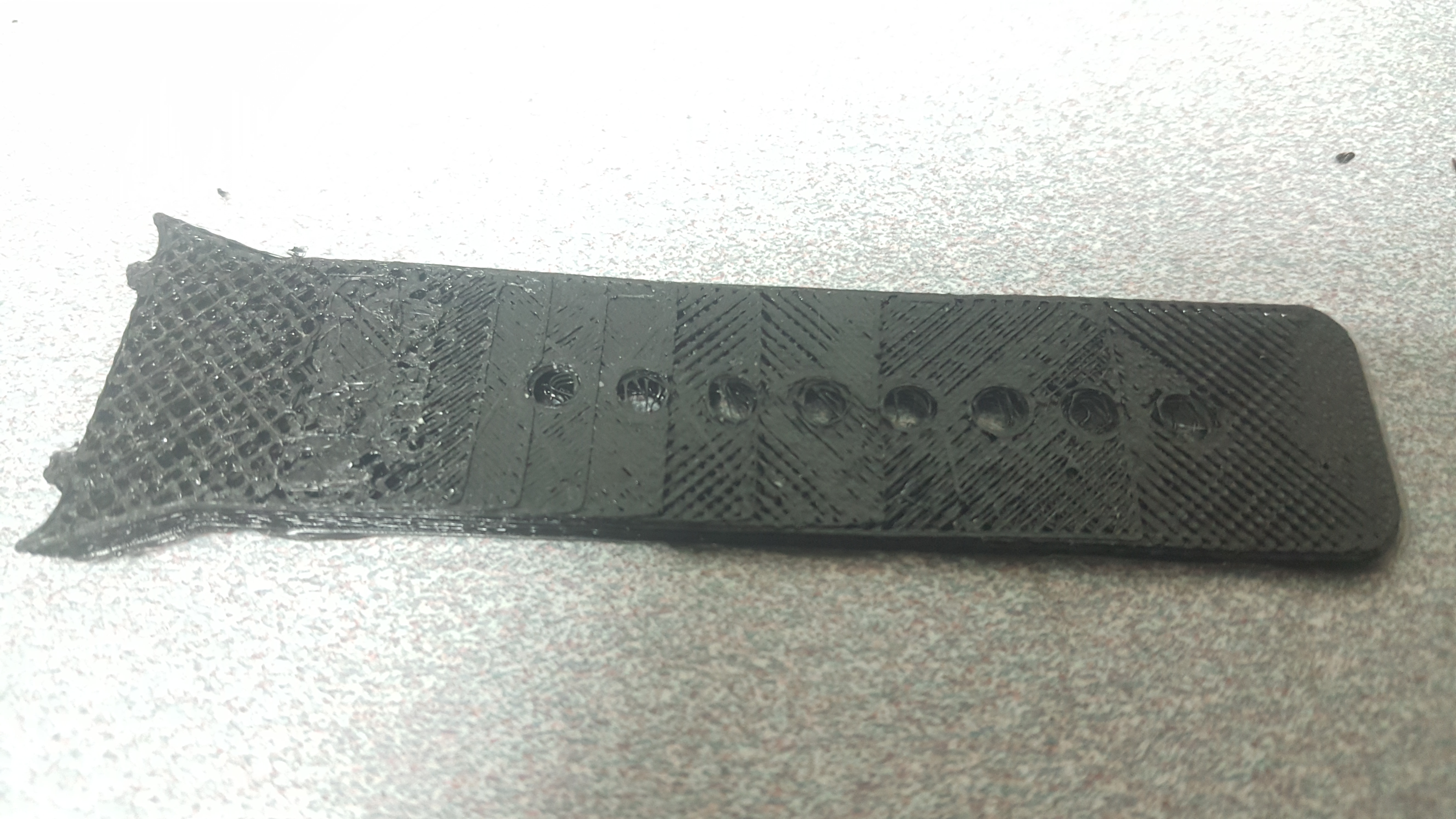

Dans le cadre d'un projet à mon stage je dois imprimer un prototype de design de montre.
J'effectue ces impressions sur l'Ultimaker du lab.
J'ai un problème avec l'impression du bracelet en filament flexible.
L'impression échoue vers la fin (cf les photos). Je pense que c'est un problème de design au niveau de la pièce mais je peux me tromper.
bracelet raté
paramètres : profils SEMIFLEX, brim, 0.1mm, support partout

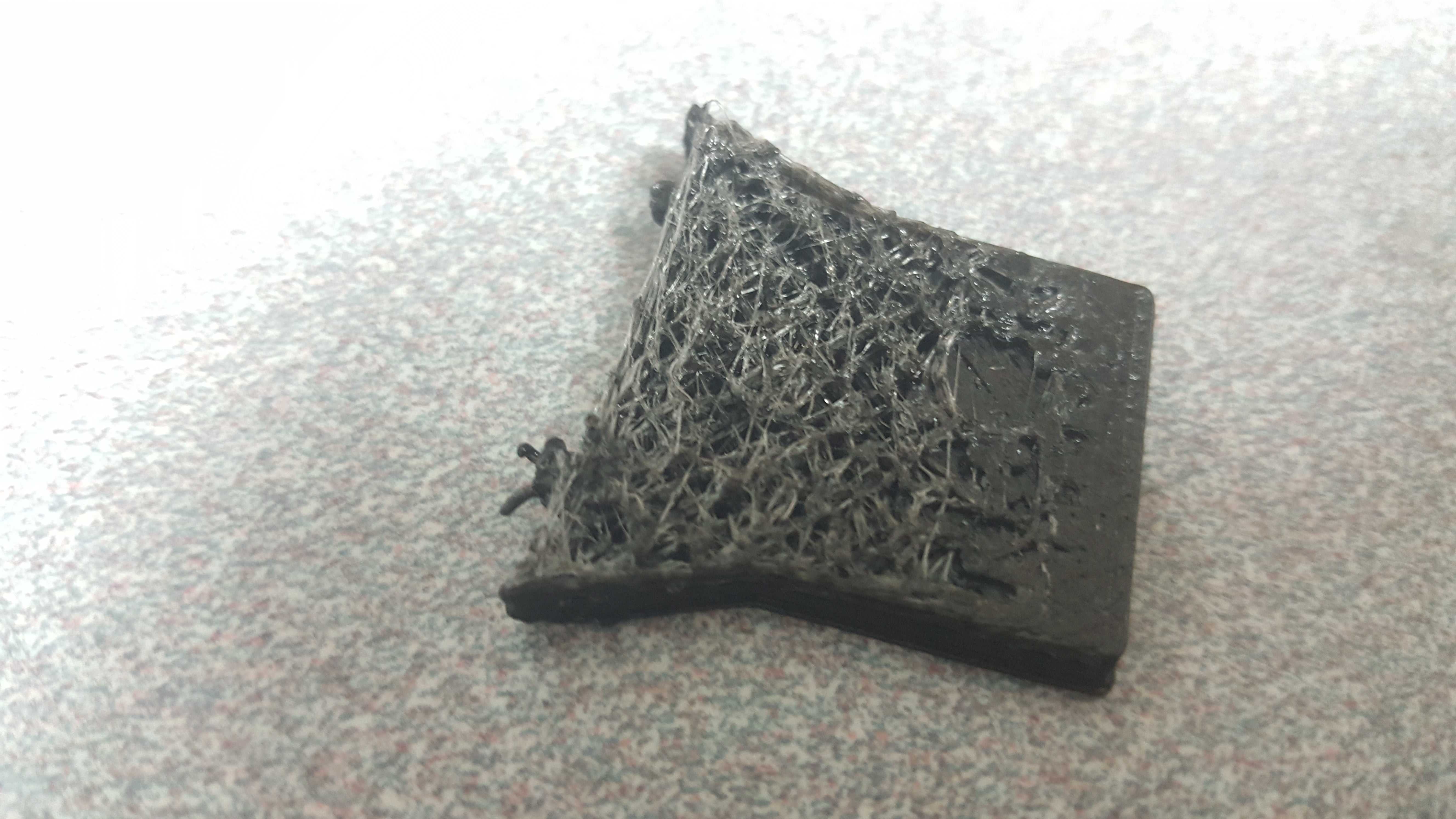

test de réimpression de la partie qui pose problème
paramètres : profils SEMIFLEX, brim, 0.2mm, support aucun.

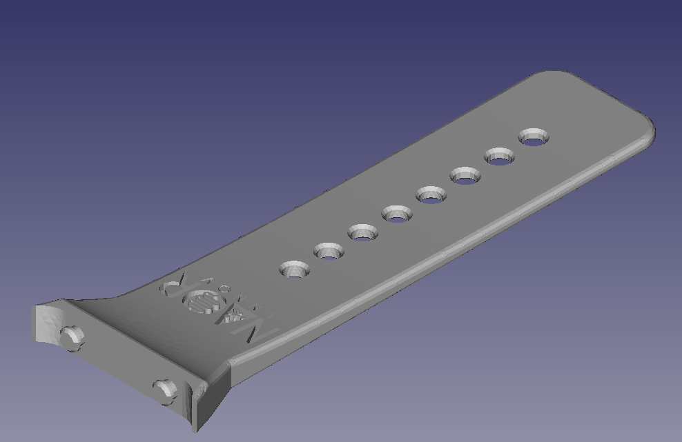

Dans cette zone de la pièce j'ai identifié 3 paramètres qui pourraient poser problème :
  • le logo en négatif
  • les protubérances sur le bord qui servent d'attaches avec le corps de la montre et qui n'ont pas bénéficié d'ajouts de supports par le trancheur (malgré un support de type "partout")
  • la pente peut-être trop abrupte ?
Je vais réfléchir à une autre solution d'attache avec le corps de la montre ou à une autre solution de fabrication de cette attache. (par exemple je pourrais faire pareil mais faire des trous dans le bracelet et coller les attaches - imprimées séparément - dedans)
Je maitrise encore assez mal les contraintes de l'impression 3D donc je veux bien vos conseils.
Il est aussi possible que ce soit un problème de paramètres d'impression mais j'ai utilisé les profils SEMIFLEX du lab et le reste de l'impression est vraiment nickel...
Image du .stl
Je peux fournir le stl si besoin...

Salut,
Je n'ai jamais imprimé avec du SEMIFLEX et donc ne pourrai pas commenter dessus. J'imagine que l'ultimaker est compatible avec ce genre de plastique.
First:
Quel logiciel CAO utilises tu ? (on dirait CATIA V6)
Quel slicer utilises-tu ? (Cura ?)
Si possible peut tu nous faire des screenshots des paramètres de ton slicer ? (Je pense que le(s) problème(s) doivent être ici)
Quel sont les paramètres que tu as utilisés pour passer de ton model a ton .stl ?
A première vue, même le corps n'a pas été correctement imprimé (trous de matière). Tu as touché au paramètre de la taille de buse ou taille du filament ? Sinon défaut dans le maillage de la pièce... mais ce n'est qu'hypothèse.
EDIT : tu es au hackerspace ce soir ?
Potofus
F1OAT
Messages : 93
Re: [Impression 3D] [SEMIFLEX] Bracelet de montre
Messagepar F1OAT » 05 avr. 2019, 07:39
Tu pourrais essayer en PLA pour valider ton fichier STL et le slicing.
Les filaments flexibles sont difficiles à imprimer, surtout avec une Ultimaker qui le pousse sur une grande longueur (système Bowden).
C'est critique au moment de la rétraction, car le filament se comprime longitudinalement.
On voit que la zone où ça devient catastrophique c'est justement où il y a plus de rétractions pour faire le logo.
Si tu cherches dans les forums 3D printing, tu pourras trouver du retex sur le sujet. Certains conseillent de désactiver la rétraction pour ce matériau.
Frédéric.

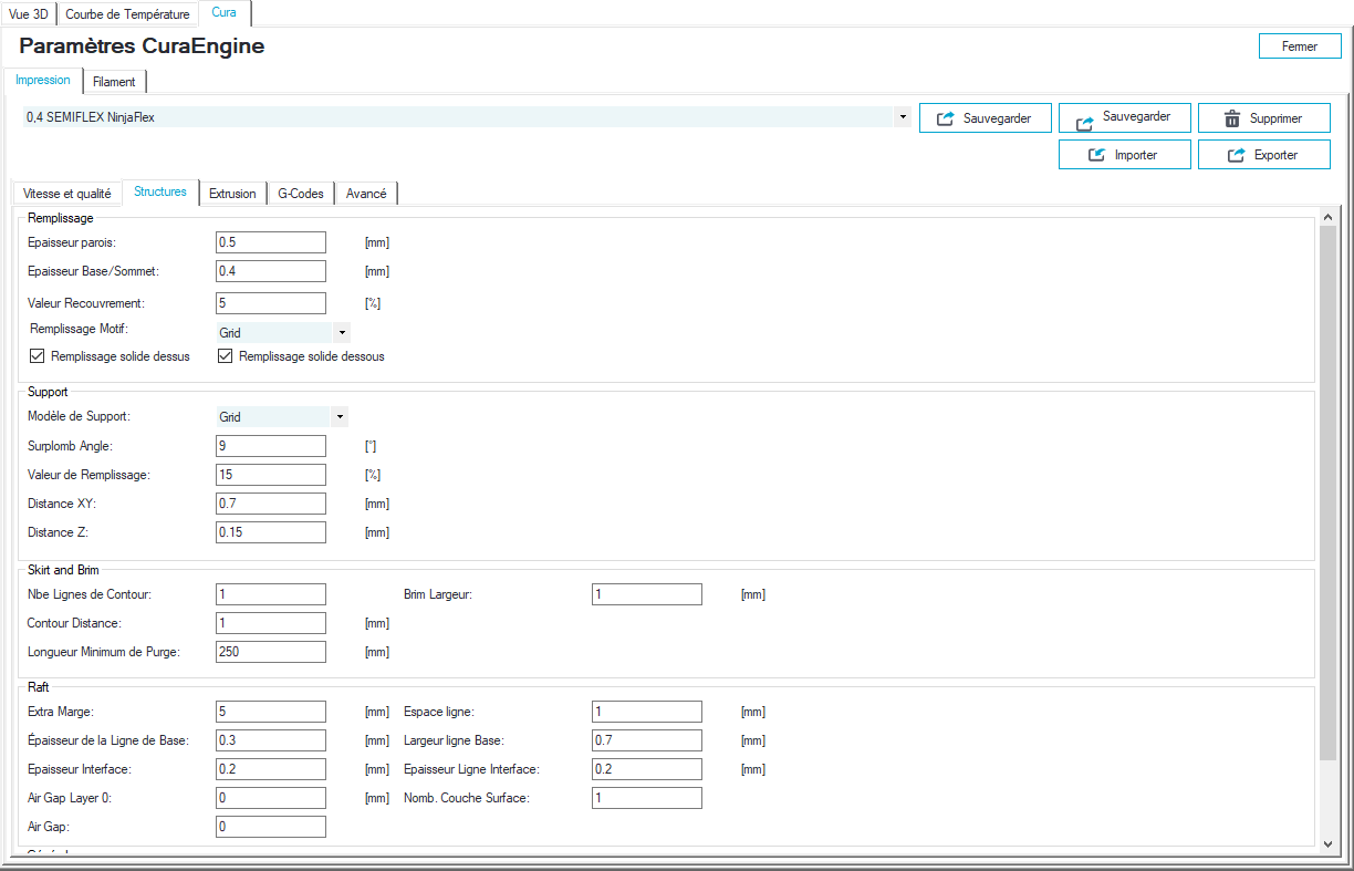

J'ai passé un peu de temps aujourd'hui au lab à investiguer le semiflex.
Bon déjà, pour répondre aux questions de Potofus :

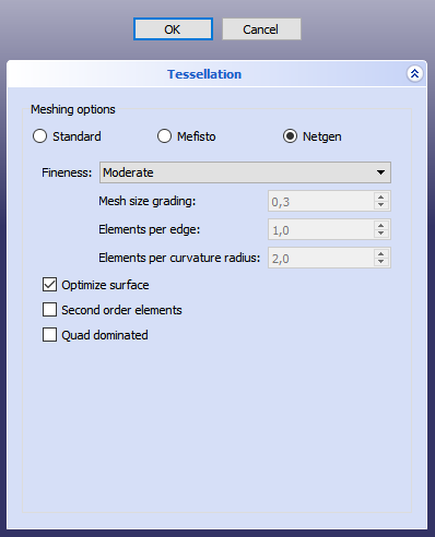

  • J'utilise FreeCAD ; ici mon screen était un screen du .stl et non du fichier 3D d'origine.
  • J'utilise Cura au lab (via Repetier-host)
  • les paramètres du slicer vont être détaillés plus bas
  • les paramètres de la conversion vers le .stl sont (cf screenshot) :
    • Meshing options : Netgen
    • Finess: Moderate
    • Optimize surface
paramètres de la conversion vers un mesh

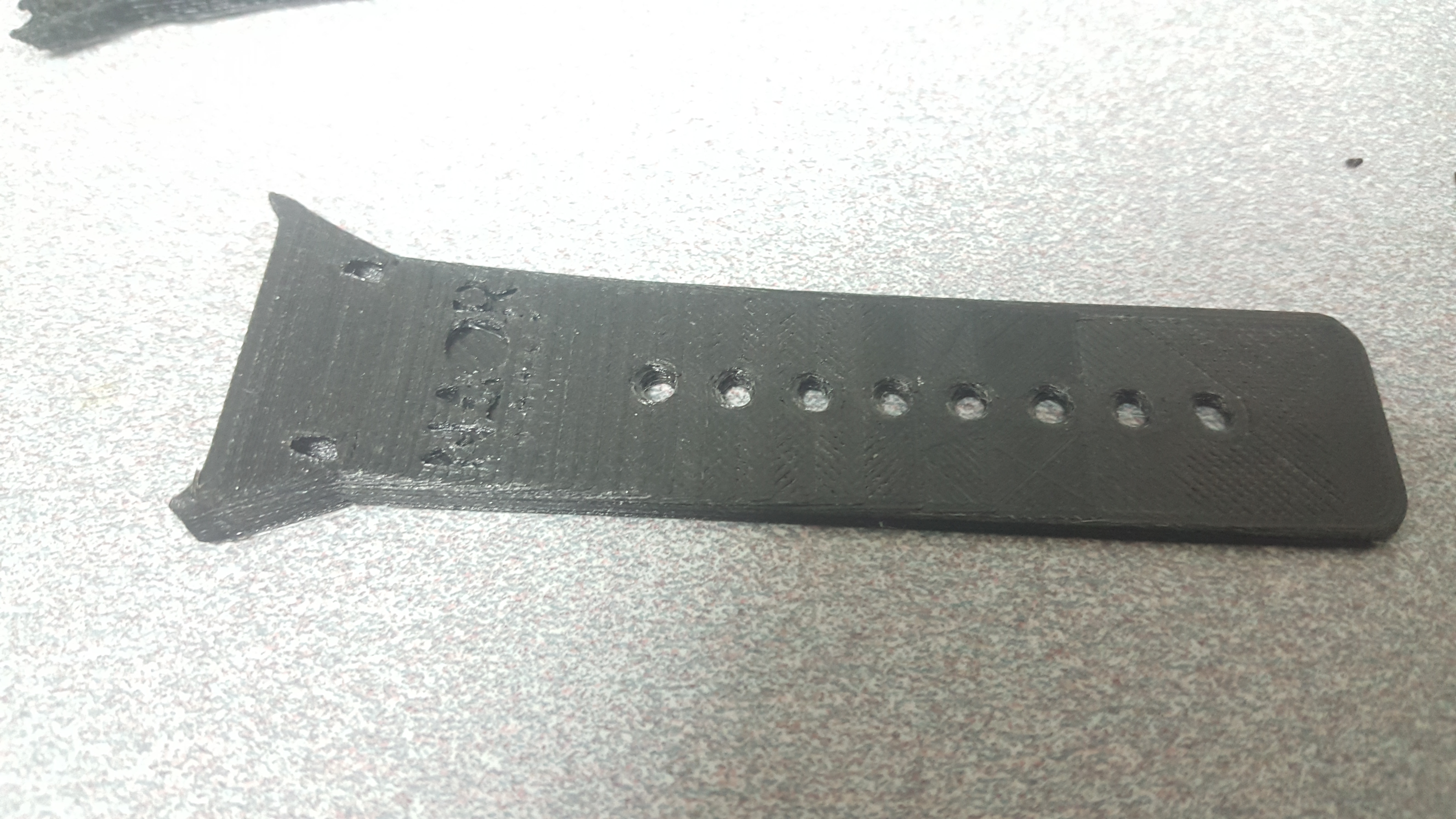

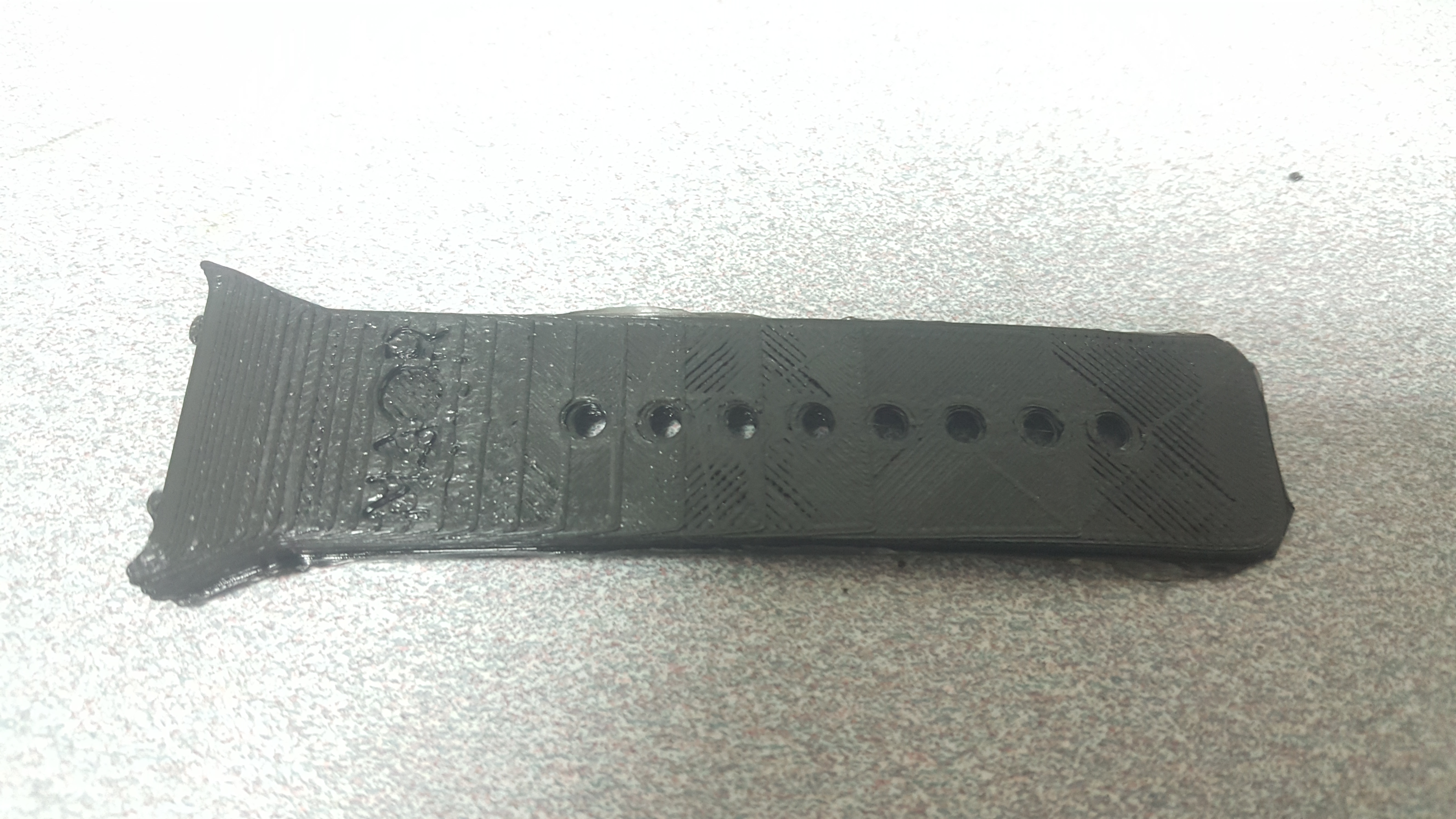

Et en effet, après plus amples observations je suis du même avis que Potofus : le corps n'a pas été correctement imprimé.

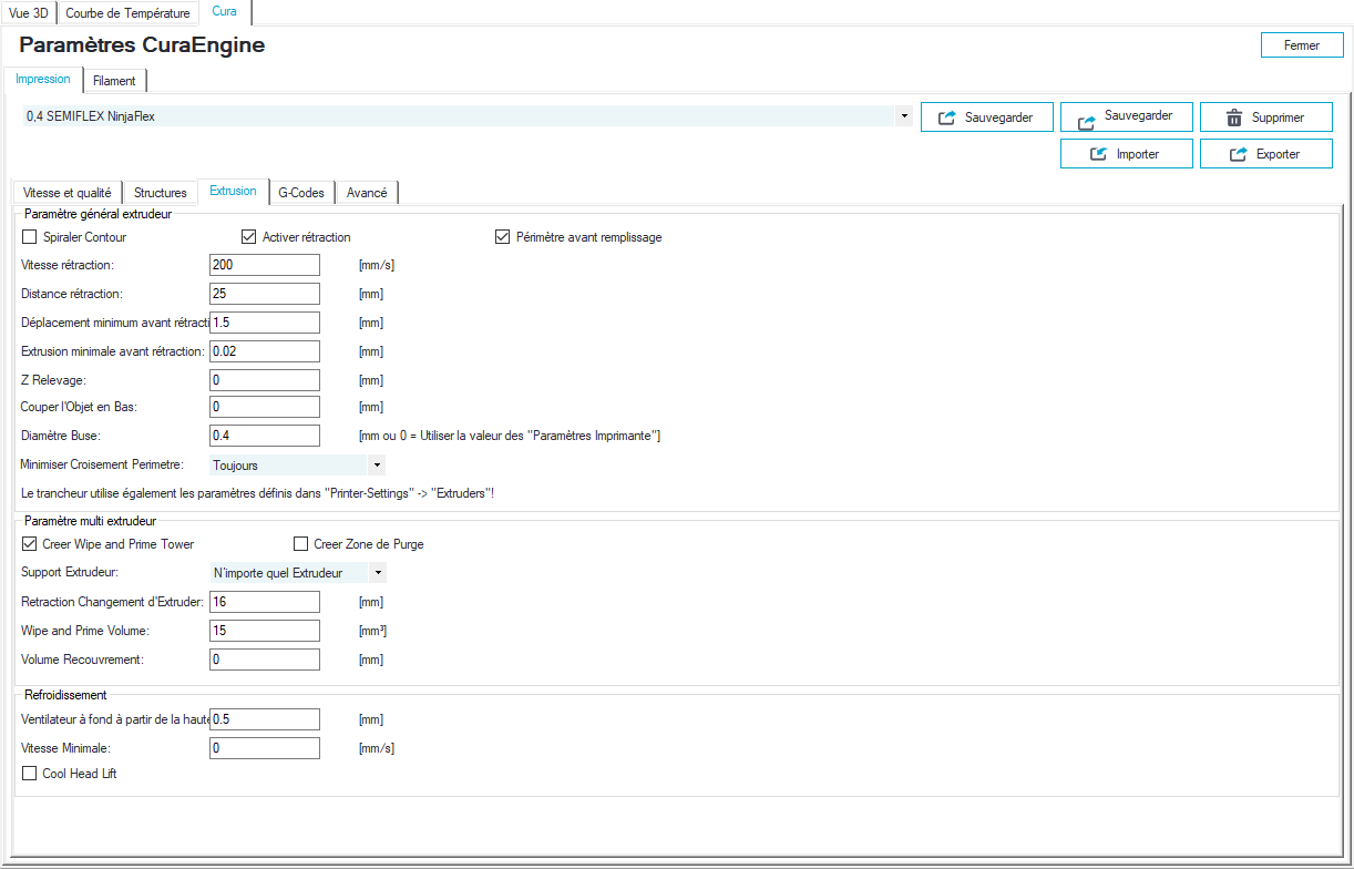

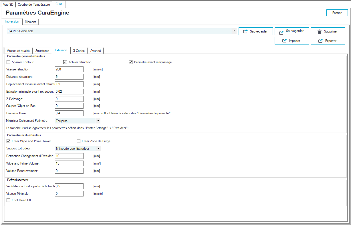

J'ai donc suivi les conseils de F1OAT et j'ai essayé d'imprimer en PLA.
J'ai donc utilisé le profil "0.4 SEMIFLEX NinjaFlex" en impression
et "0.4 PLA ColorFab" (cf screenshots) en filament et j'ai eu les mêmes problèmes que précédemment (cf photo).
test raté en PLA
Pour vérifier ma pièce je l'ai imprimée normalement : "0.4 PLA ColorFab" en impression et en filament (cf photo).
test (suffisamment) réussi en PLA

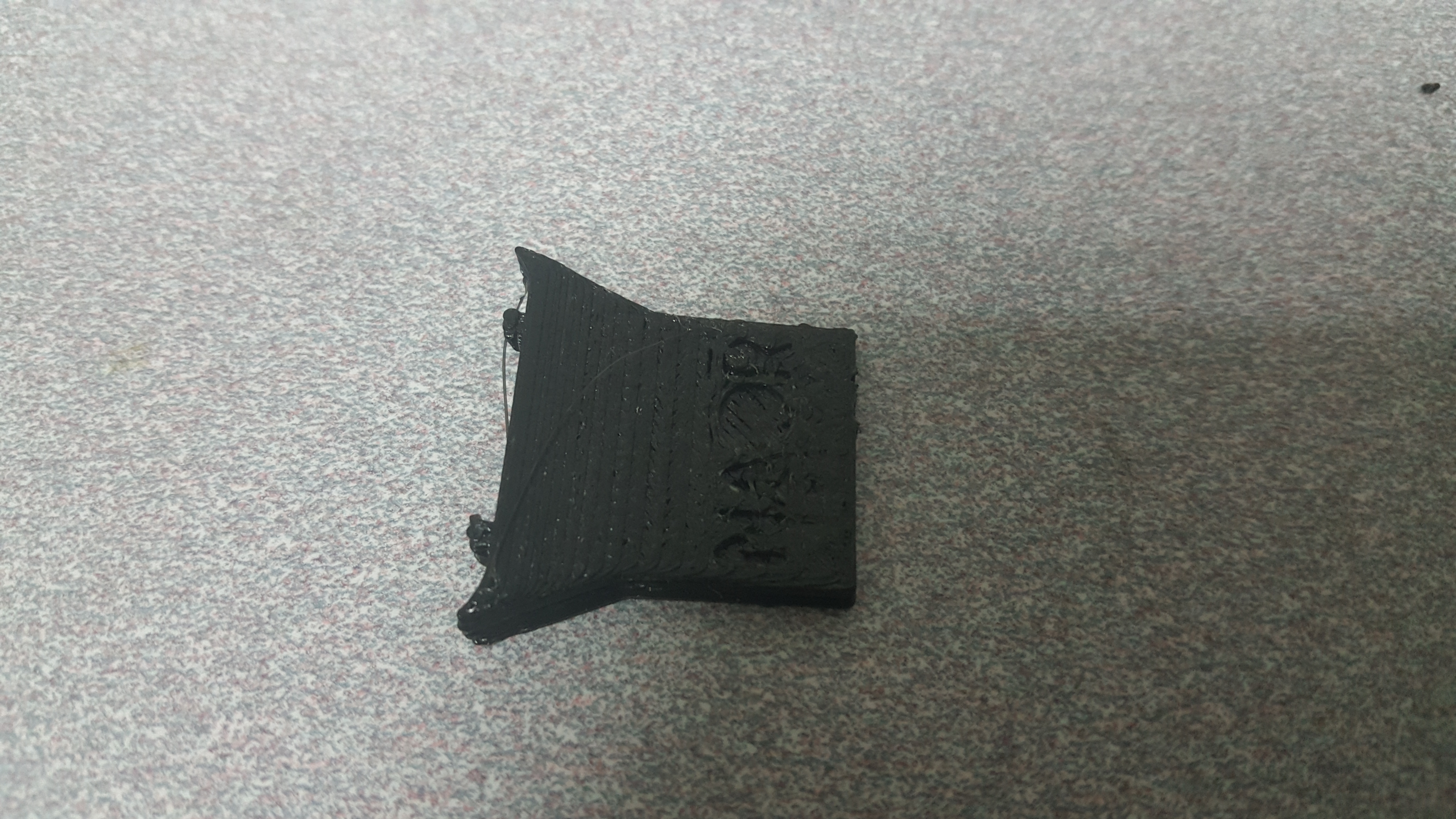

Du coup il m'est venu une idée : et si j'essayais de faire du semiflex mais avec les params du PLA dans le slicer ?
J'ai donc testé ça sur une coupe de ma pièce (cf photo) et ça a bien fonctionné.
Params : impression = "0.4 PLA ColorFab"; filament = "SEMIFLEX NinjaFlex".
test réussi en semiflex
J'ai pu faire ma pièce en entier (au passage j'ai remplacé mes attaches par des trous parce que ça sortait mal dans tous les cas et c'est une impression en 0.1mm parce que why not).
(cf photo)
pièce en semiflex
En conclusion, les paramètres d'impression "0.4 SEMIFLEX NinjaFlex" au lab ne fonctionnent pas et il faudrait les modifier.
Je ne sais pas si utiliser les paramètres d'impression "0.4 PLA ColorFab" à la place est optimal, mais pour l'instant ça fonctionne pour moi donc je laisse cette info ici.
Dans le message suivant je vais mettre les différents paramètres dans repetier-host/cura (sinon je dépasse les 10 images en upload).
Emmflo

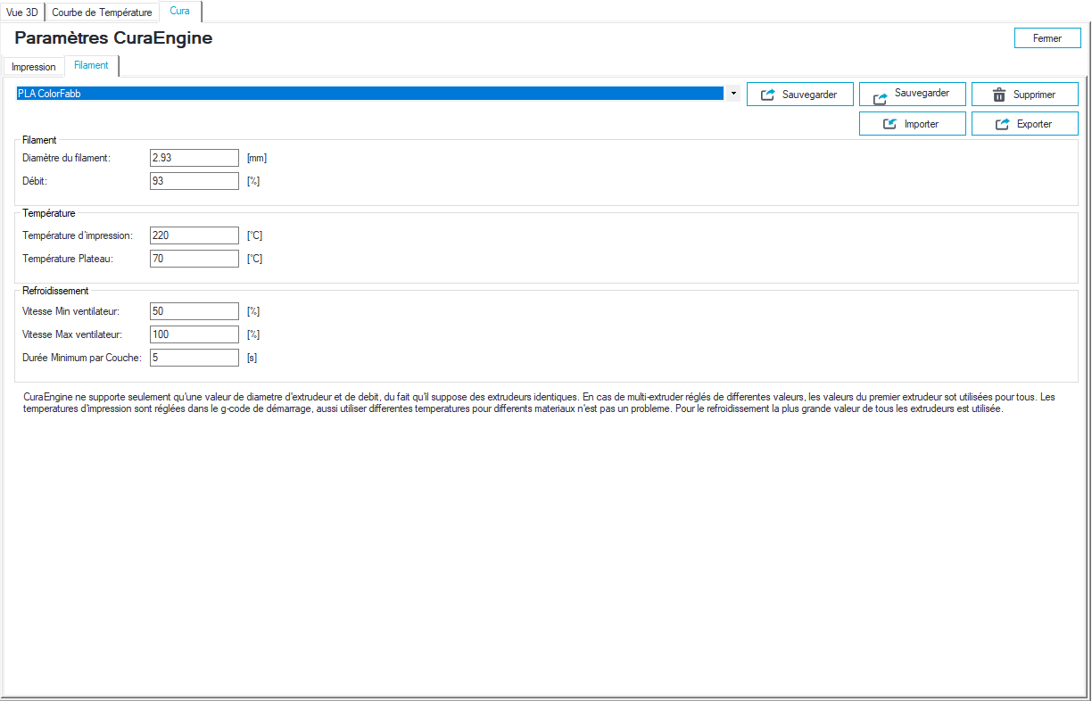

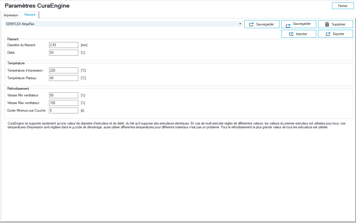

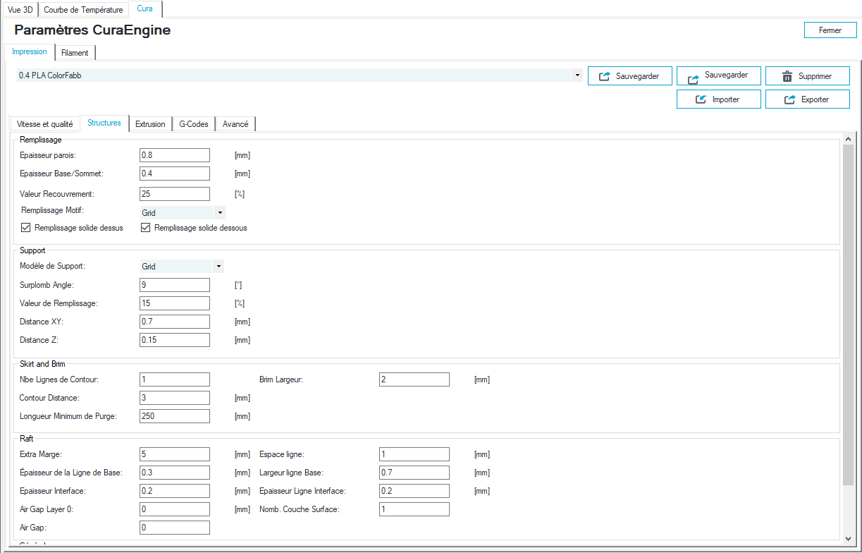

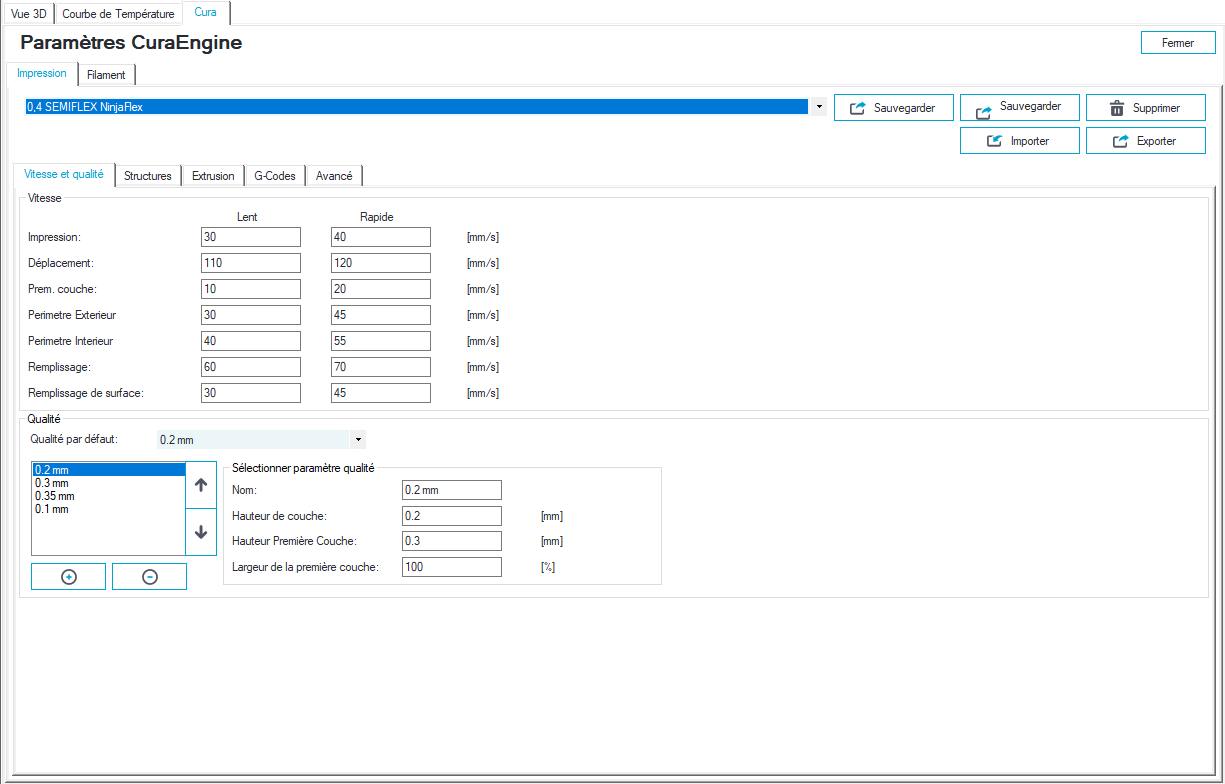

emmflo
Messages : 8
Enregistré le : 02 avr. 2019, 16:58
Messagepar emmflo » 09 avr. 2019, 20:56

Après je ne sais pas si c'est la lumière, mais on voit encore beaucoup de détails qui me choquent :
- Les espaces laissés entre différents passage de buse est pas normal pour moi (bizarre que la machine fasse ca)
- Le pattern de marque "graduations" qui montre que l’épaisseur de couche était trop importante. je viens de me rendre compte que ta pièce est plutôt petite et donc 0.1 mm c'était effectivement la meilleur idée. Ok pour le deuxième essai.
Par contre le motif à l'intérieur du "O" de "MAOR" m'a l'air d'être un peu petit. A tenter un jour.
Essai de peaufiner ta pièce avec du papier de verre avec un grain de plus en plus fin. Le résultat pourra être à la hauteur de tes attente ;)
