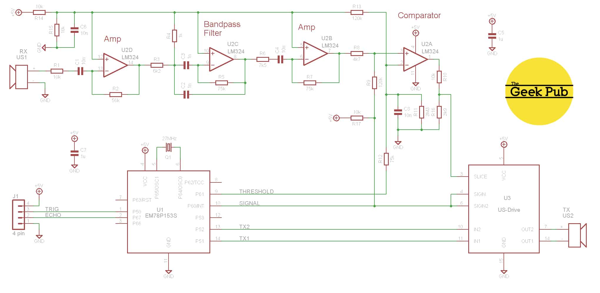

Si l'on en croît ce schéma tout tourne autour du composant U1 / EM78P153S, qui est un microcontrôleur 8-bits basique, et U3, qui doit sans doute être un driver intelligent pour haut-parleur ultra-sons (sans doute une version beaucoup plus basique que celui-là). C'est U1 qui prend le signal trigger, et qui doit indiquer à U3 les impulsions à générer via TX1 et TX2 (je suppose tout ça, s'pas ? Je n'en ai aucune idée en vrai). De l'autre côté il reçoit le signal du récepteur, après un conditionnement (le haut du circuit autour de U2B, U2C, U2D), et il génère un signal de seuil (THRESHOLD, selon toute vraisemblance généré via une sortie PWM qui est lissée par R11-R12-C8) qui est utilisé pour référence pour le comparateur U2A.
https://www.davidpilling.com/wiki/index.php/HCSR04
Ce qui est flagrant, c'est qu'il y a visiblement un retour du signal reçu vers l'émission, via les entrées SLICE et SIGIN de U3, donc je suis quasi-sûr qu'il y a modulation de la puissance d'émission en fonction de l'amplitude du signal reçu, et donc je doute fortement qu'il soit possible de décorréler l'émission et la réception sur ce module. En étant vraiment gruiiiik on peut imaginer forcer U3 à émettre à puissance fixe, mais pour ça il faudrait avoir sa datasheet pour savoir comment il fonctionne.
Bon, je ne pense pas qu'il soit nécessaire de faire des choses aussi compliquées.

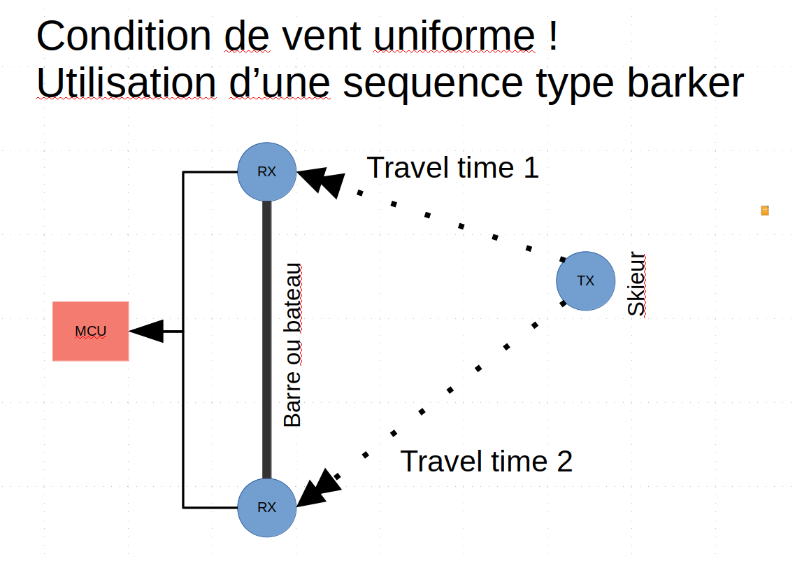

J'ai pas vraiment eu le temps de lire tout ce qui est proposé au dessus mais je vais rester sur la demande de départ car tu propose une modification du module ultrason et c'est exactement ce qu'il faut faire pour vraiment utiliser ces modules la.
J'ai bricolé un modèle rapide de comment je vois ce que tu décris:
On va considérer que le vent est uniforme dans le système pour faciliter la chose (c'est sûrement complètement faux mais si on ne fait pas ça rien ne fonctionne en ultrason car leur vitesse de déplacement est directement liée à la vitesse du vent et à sa direction). On va aussi considérer que le skieur est toujours du même cote de la barre et qu'il s'est pas envolé de l'autre coté :D
On va aussi considérer que le skieur a un émetteur sur lui qui envoie une trame codée régulièrement, cette trame est choisie car elle est facile à détecter et facile à synchroniser, pour ça faut pas réinventer l'eau chaude sur une petite démo il y des choses toutes faites dans le domaines du radar/sonar comme les code de barker ou les séquences d'auto-corrélation (kazami, gold, etc).
L'idée ici c'est que les récepteur sont soit acquis par le même contrôleur et on reçois donc la même trame décaler dans le temps et ce temps de décalage dépend donc uniquement du temps de trajet dans l'air, soit on arrive a synchroniser les récepteur d'une autre manière (honnêtement la deuxième solution est beaucoup trop compliqué pour une démo simple !)
Vient la question de l’implémentation, il y a plusieurs types de modules et j'en ai eu personnellement deux mais je ne me rappelle plus des références, sur certains c'est un PIC16 qui fait tout et qui sors les IO TRIG/DETECT, celui la est chiant il faut beaucoup de modification, par contre sur l'autre c'est des AOP et des comparateurs ! Et la on peut facilement interfacer un MCU pour n'utiliser que la voie intéressante (le circuit imprimé étant en deux couches et pas cher on peut même couper au cutter les pistes gênantes !)
Implémentation de l’émetteur:
Cette partie est simple il faut remplacer le train d'impulsion du module par la sortie du MCU qui envoie la bonne séquence le mieux étant de garder l’étage de pilotage analogique déjà existant.
Implémentation récepteur:
Il faut généralement récupérer la sortie du comparateur du premier étage (valable que sur certains modèle) pour récupérer en faite la sortie du récepteur en niveau logique et la faire entrée sur un périphérique type Capture/Compare du MCU et faire la détection en soft (cette partie la fait appelle a des corrélation et a du traitement de signal, on peut le faire de manière simple dans une demo, dans la réalité ça peut devenir plus compliqué)
J'ai voulu collé au mieux a la demande initial par contre je ne garantie pas que ce soit une réponse plus intelligente et plus simple que celles proposés au dessus par mes camarades ! (je suis même sûr que certains points peuvent-être pièges) :D
EDIT: Apparemment le HRC04 aurais ce schema la:
Si c'est bien celui il n'est pas trop dur de se greffer au bon endroit pour réaliser les fonctions de TX et RX spécifiques avec des séquences dédiées à ton applications ;)

Pour la première question je m'en suis déjà occupé avec un modèle simple avec de la trigonométrie et un développement limité pour les petits déplacements de la personne au bout de la corde. De plus je supposerai mon système linéaire de façon à ce que quand j'augmente mes valeurs cela correspond au système réel(différents facteurs rentrent en compte comme la température, les limites du capteurs mais pour commencer il faut déjà simplifier le problème).
L'autre solution sinon serait d'utiliser plusieurs HC-SR04 et de les fixer à l'arrière de mon bateau. Car en discriminant les signals de mes capteurs et de les émettre à intervalle de temps régulier. Ainsi j'aurai une zone ou se situera la personne. Le nombre de capteurs permettant ainsi d'augmenter la précision. J'ai cette semaine fait une expérience afin de mesurer l'incertitude et l'angle de mes capteurs, concernant l'incertitude de mes capteurs elle est de plus ou moins 1cm pour 1m de distance. Et concernant l'angle c'est correct vis à vis de la notice donc à peu près 15°.
Pour éviter que ma caméra se tourne brusquement dû à une erreur de mesure je ferai attention à l'erreur de mesure entre 2 mesures. C'est à dire que si l'écart se révèle être trop grand 2 solutions sont possibles: soit il y a eu une erreur de mesure soit la personne est sortie du champ de la caméra.
Si l'on voulait donc lire les signals d'entrée et de sortie il suffirait donc de lire les entrées et sorties sur les TX et RX respectifs de mes capteurs "émetteurs" et "récepteurs" ?Il faudrait donc modifier le circuit électronique ou juste arrivé à faire lire à ma carte arduino les différentes sorties voulues ?
