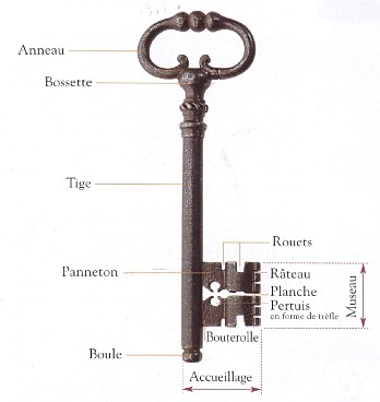

Si ce n'est déjà fait, modéliser en 3D la clé pour déterminer assez précisément ses dimensions (voir si elle rentre dans la serrure, sans pour autant l'ouvrir).
C'est notamment utile si la serrure requiert une tige creuse (= percée).
Méthode #1
En partant d'un barreau plat d'acier d'épaisseur identique à la tige, et au moins de la largeur de l'accueillage, usinage à la lime (meuleuse tolérée pour les moins endurants). Compter quelques bonnes heures de travail. Le pied à coulisse est ton ami.
Méthode #2
En partant d'une ébauche de clé, dispo chez n'importe quel serrurier ou en VPC.
Usinage à la lime (le top en limes, c'est Vallorbe, mais c'est plus cher).
Méthode #3
Si aucune ébauche ne correspond d'un point de vue forme, la créer en assemblant des pièces (tube, rond, plat) d'acier (par soudage TIG ou MIG ou brasage fort à l'argentan) ou de laiton (brasage fort à l'Argent).
Et toujours un usinage à la lime.
Pour les méthodes ci-dessus, si tu veux réaliser une clé (voire une clef^^) de belle facture afin de pouvoir réutiliser le coffre, se limiter à fabriquer/usiner la tige et le panneton.
Pour avoir une clé complète, l'anneau/tête se récupère d'une vieille clé existante (LBC, vide greniers) et on assemble par soudage/brasage fort. Un assemblage cylindrique serré par ajustement H7/p6 (dilatation ou presse) convient aussi, notamment si la tige et la tête sont de matériaux différents.
