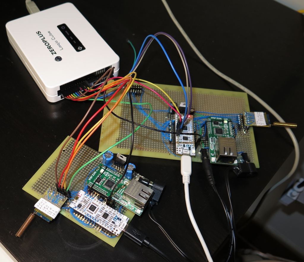

Ce WE, pour la première fois, ça pingue chez moi. Mais attention, il reste encore énormément de choses à coder, ce n'est que le début du projet. Pour l'instant, c'est une config très basique et inutilisable en conditions réelles, et il y a des bugs.
Le matériel
* module radio Nice-RF à base de SI4463 : pour l'instant des RF4463PRO (20dBm); puis plus tard j'utiliserais des RF4463-F30 (30dBm) que j'ai déjà achetés.
(bien évidemment, il faudra rajouter un ampli radio et un switch T/R pour utiliser sur de grandes distances... pas simple)
* microcontrôleur ST NUCLEO-L432KC, programmé via "MBED".
* module ethernet W5500.

- IMG_0520_small.jpg (363.3 Kio) Vu 12397 fois

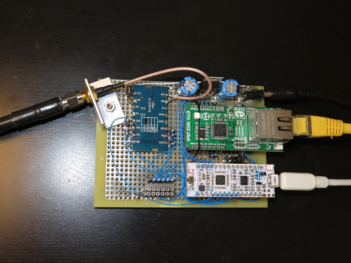

J'avance tout doucement. J'ai fait 3 trucs en plus par rapport à mon premier message :
* j'utilise désormais des modules avec ampli 30dBm intégré
* j'ai codé un algo FEC très simple à base de XOR. Il faudra certainement changer pour un truc plus évolué.
* j'ai codé le segmenteur/réassembleur de paquets. Je peux donc transporter des trames de 1500 octets dans des paquets radio de ~60 à 300 octets.
Ca commence à être utilisable, même si j'ai des bugs à corriger et s'il manque des choses. Je peux désormais "surfer" sur un site http sans trop de problème à ~300kbps. Ca faisait longtemps que je n'avais pas utilisé du bas débit, ça fait bizarre!
J'ai beaucoup de pertes de paquets et répétitions, il faudra que j'investigue ce qui ne va pas (mise en place de statistiques).

- IMG_0523_small.JPG (524.87 Kio) Vu 12284 fois

j'adore ta carte wrappée.
