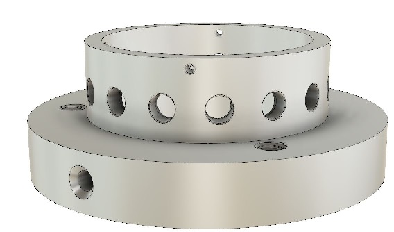

J'ai besoin de percer 15 troues de 6.5 mm de diamètre sur 4mm de profondeur dans un cylindre de 65 mm de diamètre externe et de 4.5 mm d'épaisseur.
support billes global.JPG (40.16 Kio) Vu 10717 fois

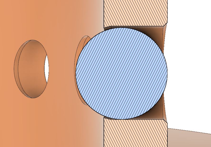

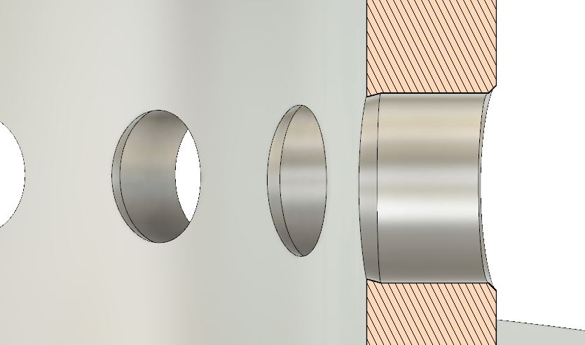

Les 0.5 mm restant sont chanfreinés pour servir de buté à des billes qu'on vient insérer par l’extérieur.
support billes coupe.JPG (49.64 Kio) Vu 10717 fois
support billes avec bille.JPG (118.85 Kio) Vu 10717 fois
0.1 mm de précision me semble suffisant pour le chanfrein et le diamètre des troues.
Les troues sont réparties de manières homogène. Je n'ai pas besoin de contrainte très précise sur l’espacement. Disons + de 4mm entre chaque troues.

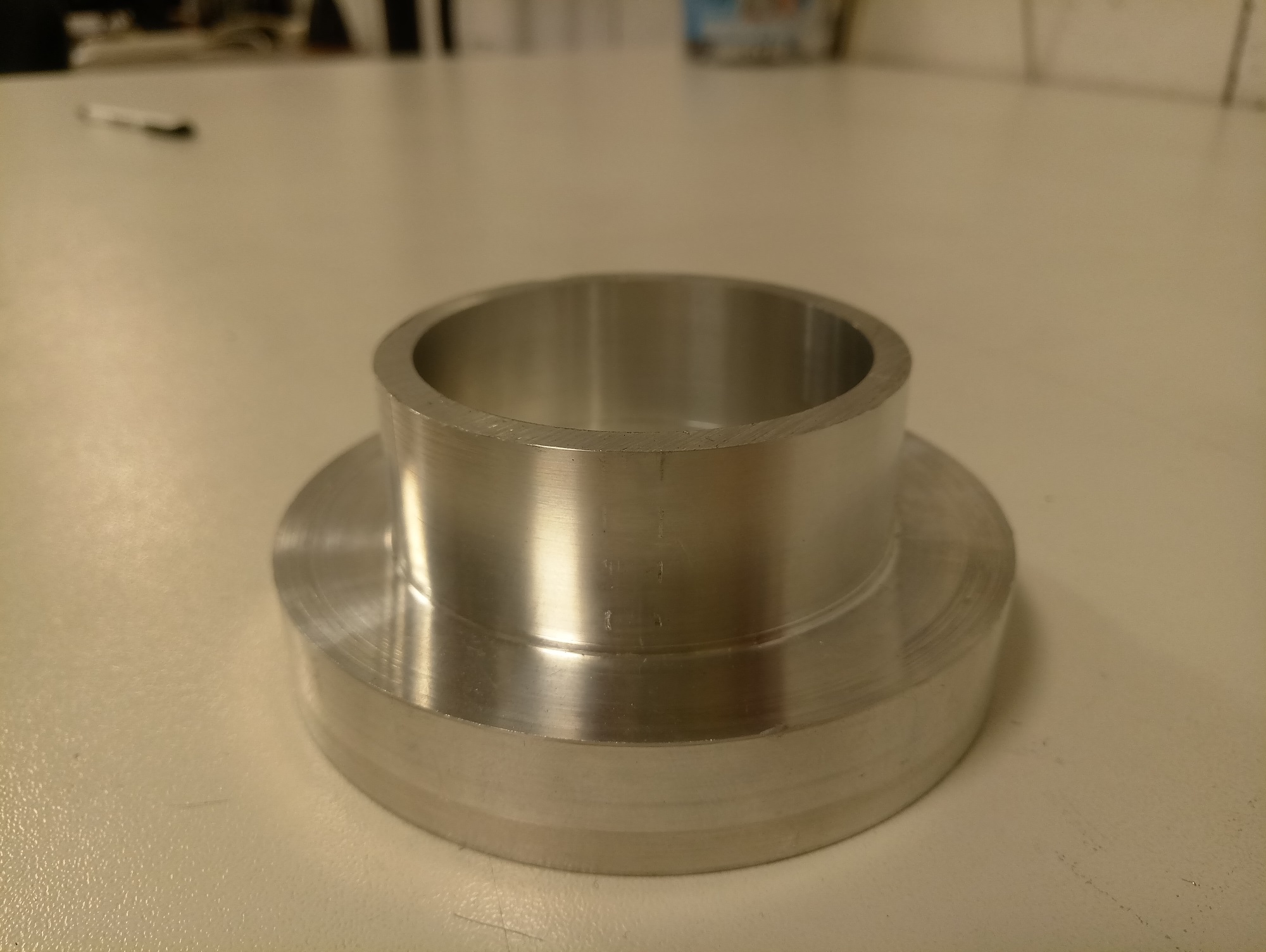

On a déjà usiné la base au tour.
J'avais pensé à la Charly car je l'ai vu fonctionner (et que je ne connais pas vraiment les machines du lab). Mais si on a un meilleur outil pour faire ça je suis preneur.

Le chanfrein interne va se faire tout seul en ne percant pas jusqu'au fond, par contre son angle sera naturellement l'angle du foret, a moins de trouver un foret ou une fraise de 6.5mm avec un bout plus pointu, qu'on a probablement pas en stock. Pour le chanfrein extérieur il faut une fraise a chanfreiner, on doit avoir.
