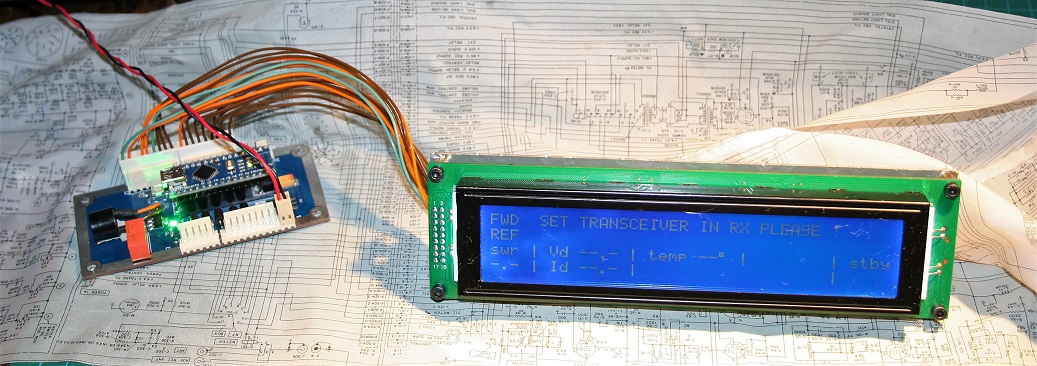

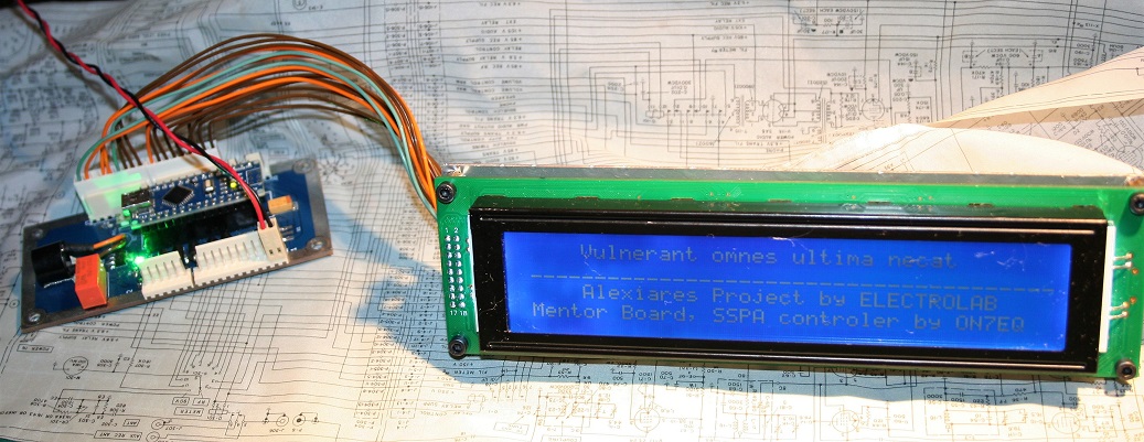

Et hop, encore une carte de la série Alexiares validée. Il s'agit de Mentor, la carte d'affichage et de contrôle d'un ampli SSPA (conception ON7EQ, notamment intégrée dans les transceivers de la série Anan 8000DLE).
Description et notes de montage sur le wiki, as usual.
https://wiki.electrolab.fr/Projets:Lab: ... lia#Mentor
le message de bienvenue "badass"
la même, en état de fonctionnement (l'écran est effectivement un peu vide en l'absence de véritable ampli à contrôler)

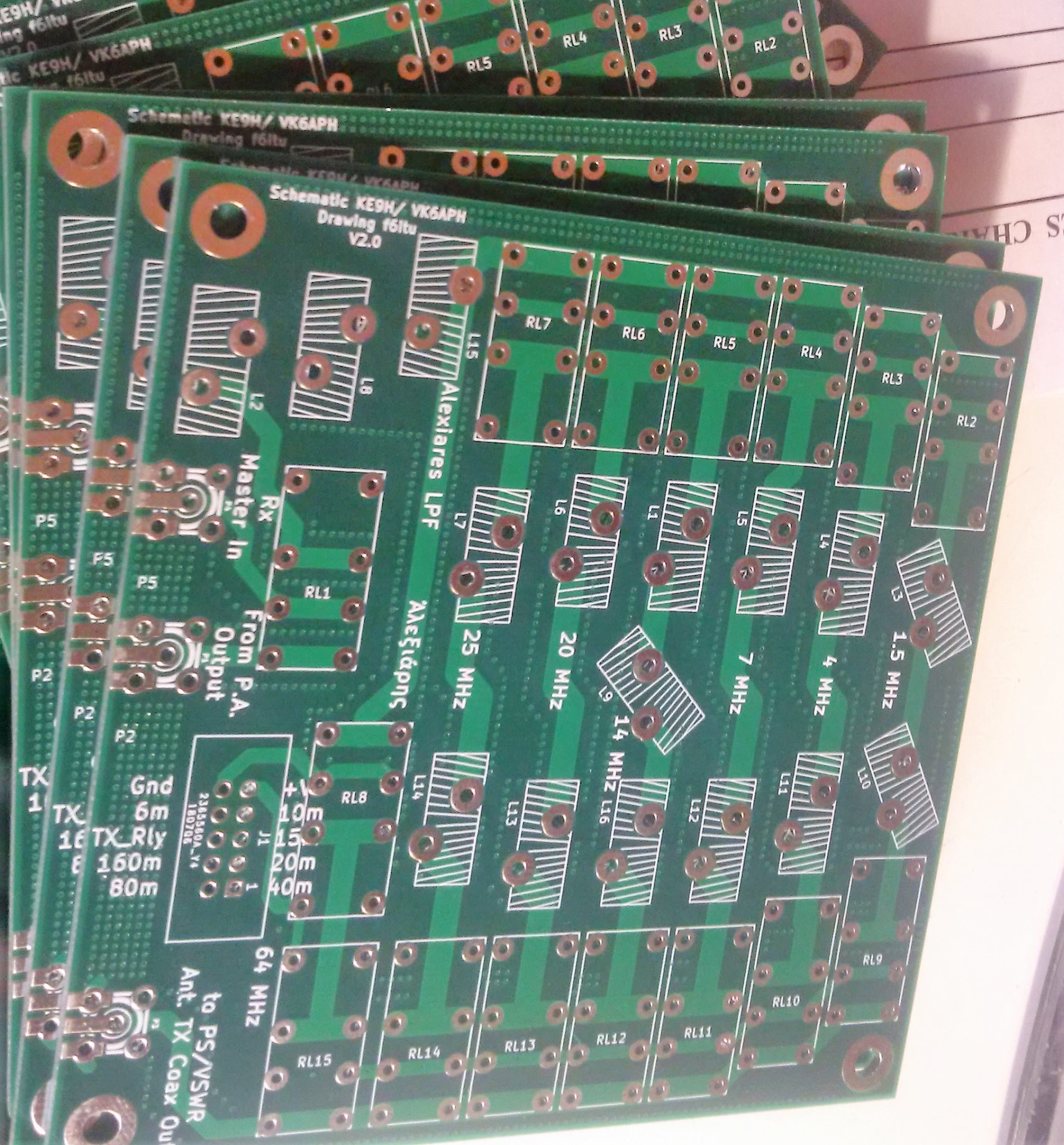

un mot rapide pour signaler que j'ai reçu un lot de 10 cartes lpf (4 couches) en version 2.0 (nouveau stitching, très léger changement de l'angle des self 160 m après écartement de l'espace entre les deux relais de bande.
Le prochain envoie de pcb concernera les couple Mentor/Télémaque et AlexI2C/Thémis (tous en rupture de stock, Télémaque n'a encore jamais été produit)
Selon mon énergie à pondre du kicad, devrait également voir le jour Ulysse (Odysseus), le coupleur directif tandem match de puissance, avec une partie "électronique de mesure" détachable le cas échéant.
