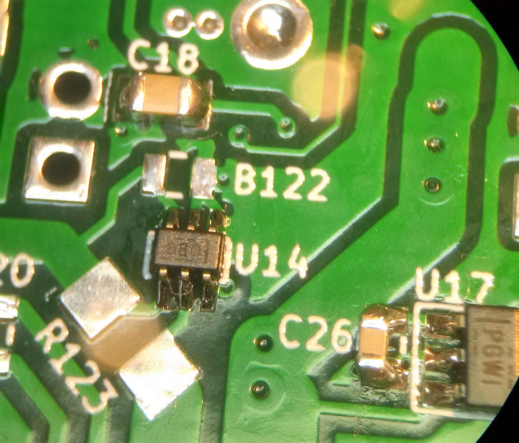

Messagepar marc » 06 févr. 2019, 14:20
ina199A1DC : broche 1 repérée par un trait horizontal en haut de boitier. Cette barre doit être coté C26/U17
current sense.jpg (532.13 Kio) Vu 6581 fois
Au premier coup d’œil, c'est pas franchement évident. Le composant est plus difficile à "placer" qu'à souder, le flux fait 90% du travail
je n'ai pas encore attaqué les QFN, je vais probablement commencer à déchanter
