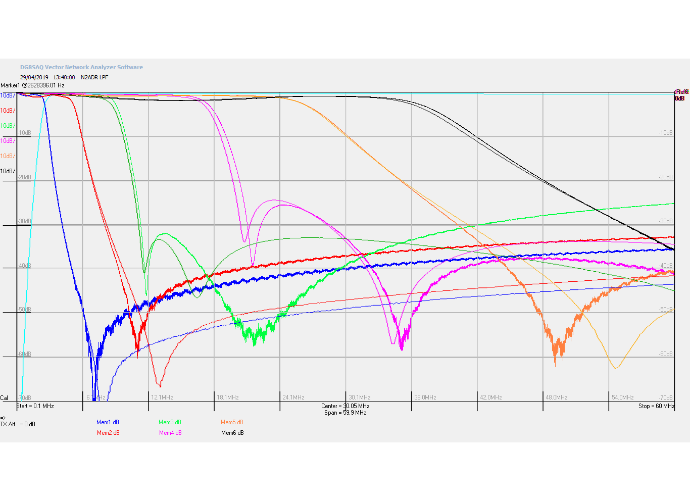

Un petit mot pour vous communiquer une mesure de coïncidence réalisée par IN3OTD Claudio, visant à comparer le filtre original de N2ADR et le filtre Electrolab. Un peu plus de pertes, une légère variation sur la bande 40 mètres, mais dans l'ensemble, c'est assez potable lorsque l'on songe qu'il y a deux épaisseurs d'isolation en moins
Claudio devrait m'expédier les fichiers S2P de ses propres filtres afin que je puisse mieux travailler sur mes mesures.

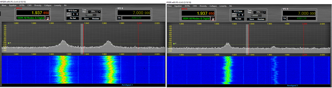

Une petite dernière en passant : sur une remarque de Steve, la carte filtre récupère bien les cochonneries émises par les alimentations à découpage. c'est pas franchement gênant, sauf pour les amateurs de fréquences basses.
On parvient à juguler en partie tout ça avec un blindage à la va-vite, plaque de FR4 isolée par une chouille de vinyle, soudée à la masse via un fil et plaquée sur le pcb principal. C'est pas aussi efficace qu'un véritable blindage étanche à l'eau, mais c'est déjà bien.
La preuve en photo, avant et après. La réduction de bruit dépasse 20 dB dans le pire des cas, 35 dB sur la porteuse de droite.

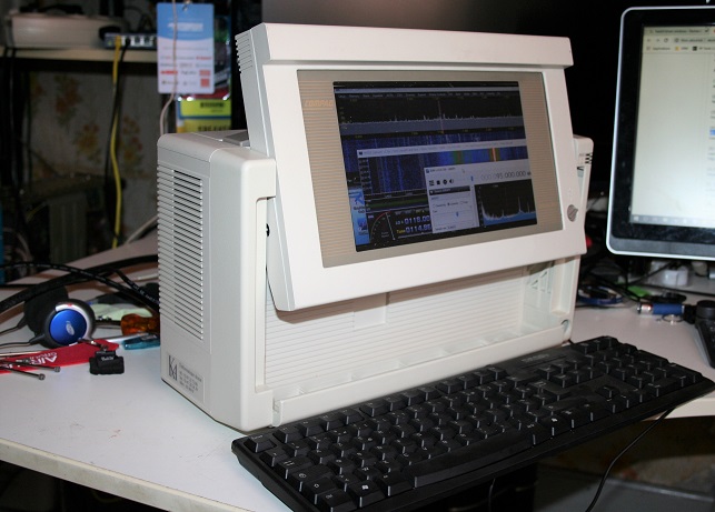

Et hop, le hermeslite est enfin "closed hardware" au sens premier du terme
compaq small.jpg (123.16 Kio) Vu 11112 fois
Comme j'avais encore un peut de place, j'ai également collé un AirSpy et un HackRF histoire de voir ce qui se passe plus haut (tous trois sont "opérationnels" sur l'écran de la tof).
Ceux qui ont connu l'époque des Compaq Portable III 386, véritable Bugatti numérique en son temps (près de 35 000 F pour le modèle 40 Mo de disque) (je dis bien Mo, pas Go) , remarqueront la discrète étiquette "ton sur ton" de "KA l'informatique douce" collée latéralement. Le clavier-couvercle/protecteur d'écran d'origine a également été restauré et rétrofité "usb", mais depuis 1987, il a un peu perdu de sa nervosité. Je pense ajouter un ampli 20 W dans le bloc d'extension "cartes 16 bits format long" (que je possède et qui n'est pas sur la photo.. quasiment bradé à 200 USD pièce). Je risque d'ajouter un petit disque SSD pour booter sous Mint et jouer avec Gnu Radio.
Il va sans dire que le Hermes Lite demeure disponible lorsque l'ordinateur interne est "shutdown". L'alimentation interne continue de fournir de l'énergie à l'Hermes, au hub USB, au switch gigabit interne (et à l'écran, lequel peut s'éteindre pour diminuer la consommation)
