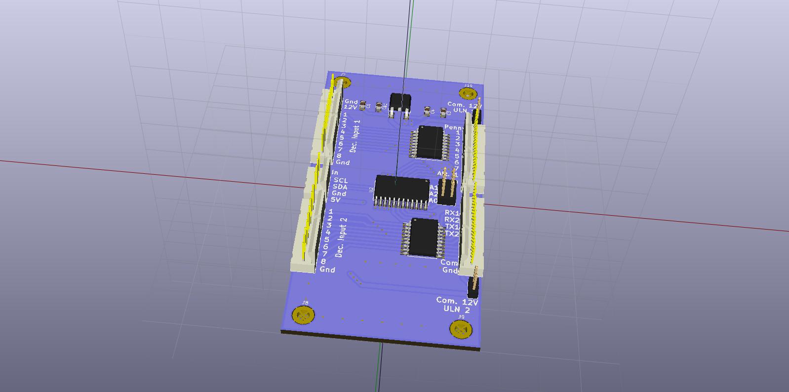

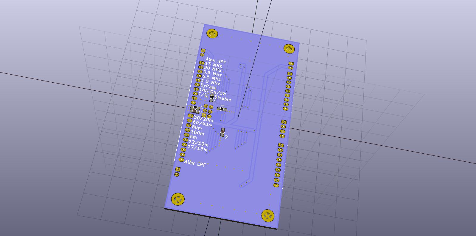

... carte de commande que voilà. Elle récupère le signal sériel I2S, le décode et envoie la tension de commutation au périphérique concerné : Filtre lpf, hpf, sélecteur d'antenne à l'émission, sélection de l'ADC, entrée pré-distorsion, insertion d'un éventuel préamp ou filtre de bande externe etc
enfin
carte d'interface pour les filtres et commutation d'antenne acceptant soit un ordre I2C, soit un ordre décimal. Cette carte est surtout destinée aux utilisateurs de Red Pitaya ou de Hermes Lite.

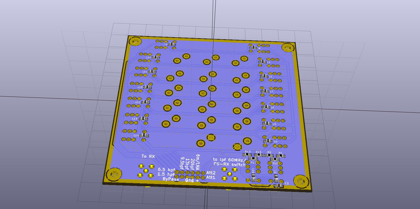

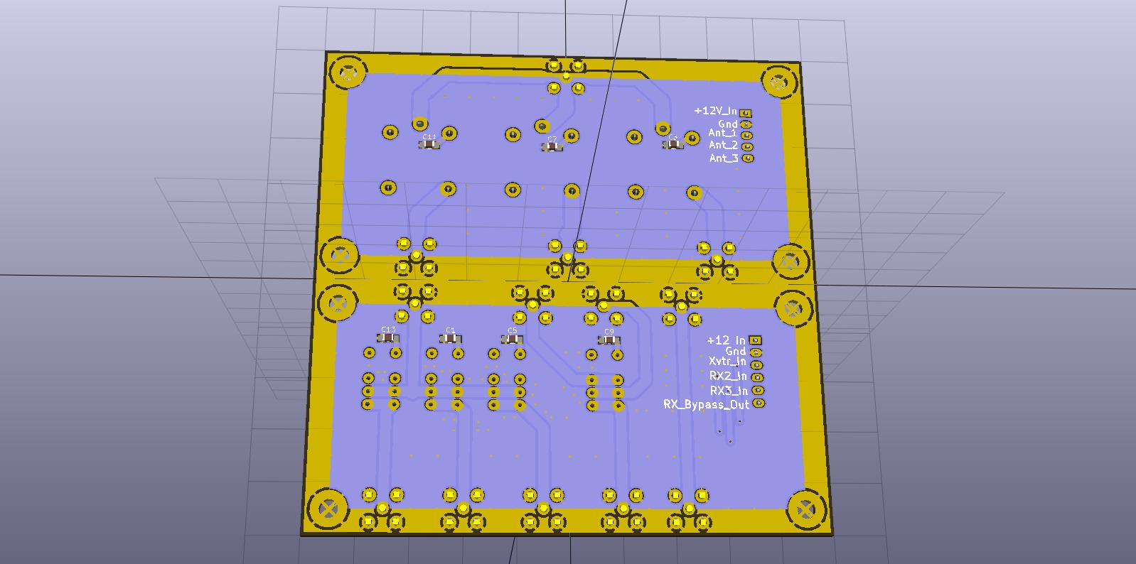

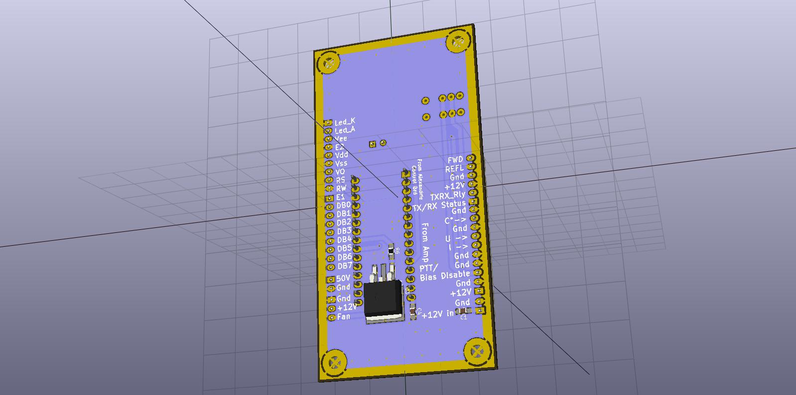

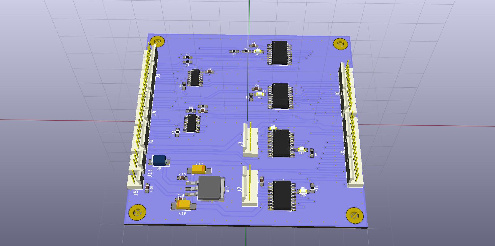

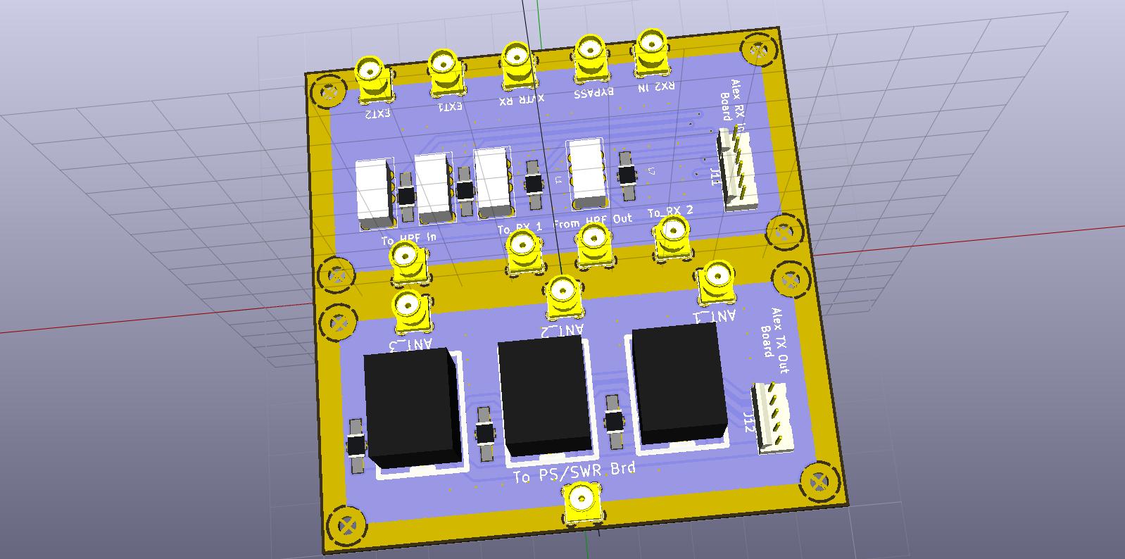

en attendant que cette histoire de fpga soit résolue, j'ai envoyé en "fab"
les deux platines de commutation d'antenne réception et émission
la carte de contrôle et de sécurité pour SSPA, qui se branche directement sur la carte de commande des filtres
enfin

- Alexi2C up.jpg (76.23 Kio) Vu 9063 fois
- Alexandrie up.jpg (104.79 Kio) Vu 9063 fois
Marc, le moins que l'on puisse dire c'est que c'est un super boulot! Bravo.. JP F5MI
merci...
... mais pas tant que ça. Le silk des connecteurs de sortie d'Alexandrie est "inversé"... et c'est parti en prod :- ((
il y a un double gnd absent sur un découplage de la sortie antenne (moins critique)
pour l'instant, ce sont les deux bévues que j'ai relevé. Elles sont déjà corrigées pour un éventuel second batch
je compte sur toi pour tenter de chasser le bug dès que les cartes arrivent
au fait : j'ai décidé de supprimer deux relais dans Alexiares_LPF. Ceux du "bypass 6m". au pire, les puristes pourront faire un strap à la paluche ou ajouter un pcb avec deux relais qui "ponte" le lpf.
Le lpf 6m sera en fonction en permanence, non "strapable". Son I.L. est ridicule, et cette approche me permet d'économiser la place de deux relais qui ne sont pas fondamentalement stratégiques.
Les gens qui voudront "Nyquister" (copyright F4GRX, all right reserved) en zone 3 et 4 pourront toujours le faire avec l'entrée directe "RX2" ... ca reviendra au même (puisque dans ce cas, une personne qui veux faire des vhf n'utilisera pas l'ampli déca)
j'ai également décidé d'abandonner l'idée de F4GRX qui consiste à réserver un espace pour "railler" la carte en fond de panier. Ca fait perdre trop de place exploitable... et ça devient critique avec les nouveaux relais D2n. Du coup, il est possible de repousser l'électromécanique sur les bords et ainsi envisager l'emploi de tores T68.
plus je regarde et analyse le travail fait sur l'Alex originale, plus je suis admiratif... je vais tenter de coller au "plus identique" la disposition des ATC

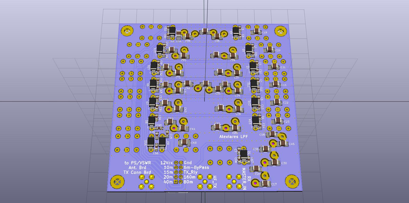

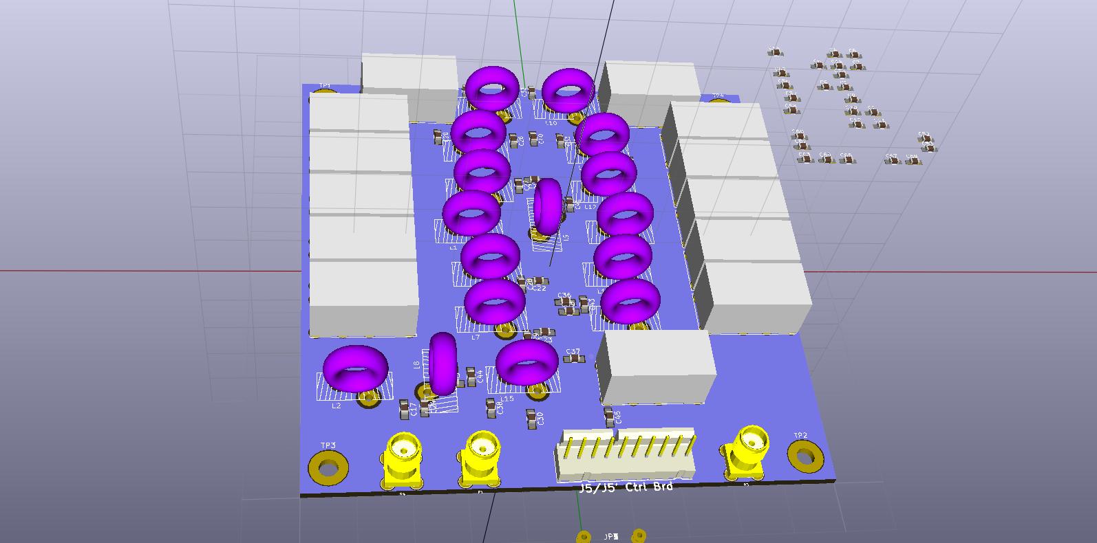

Et un de plus, probablement le plus important de la famille :
Alexiares section "filtre passe-bas".
Et un grand merci à F4GRX sans les conseil duquel j'en serais à me demander par quel coté prendre la souris.
Le circuit est un "4 couches", je ne pensais pas sérieusement que j'aurais à en concevoir un un jour
Les "grosses" capas situées sur la face inférieure sont des ATC 500V (y'en a pour cher hélas). Les tores sont des T68, l'architecture, la valeur des capas et des inductances sont strictement celles d'Alexiares.
Il reste encore deux détails à régler :
- la taille du connecteur du câble de commande
- l'empreinte des SMA "double", verticale et "Edge" (facultatif)
J'enverrais en fab dès que j'aurais reçu un jeu de composants "échantillons-pas-gratuits" de chez RS et vérifié avec un "dummy" si les volumes ne se percutent pas.
enjoy
PS : étape suivante, le hpf. Moins dramatiquement urgent que le lpf, il est tout de même nécessaire pour couper les signaux perturbants des bandes broadcast en ondes longues et moyennes

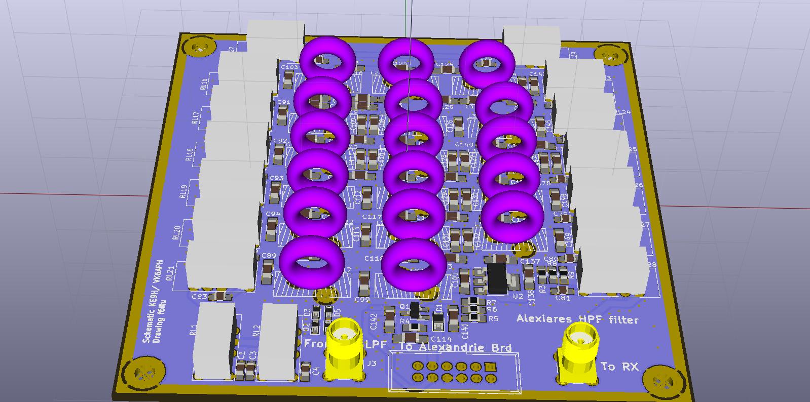

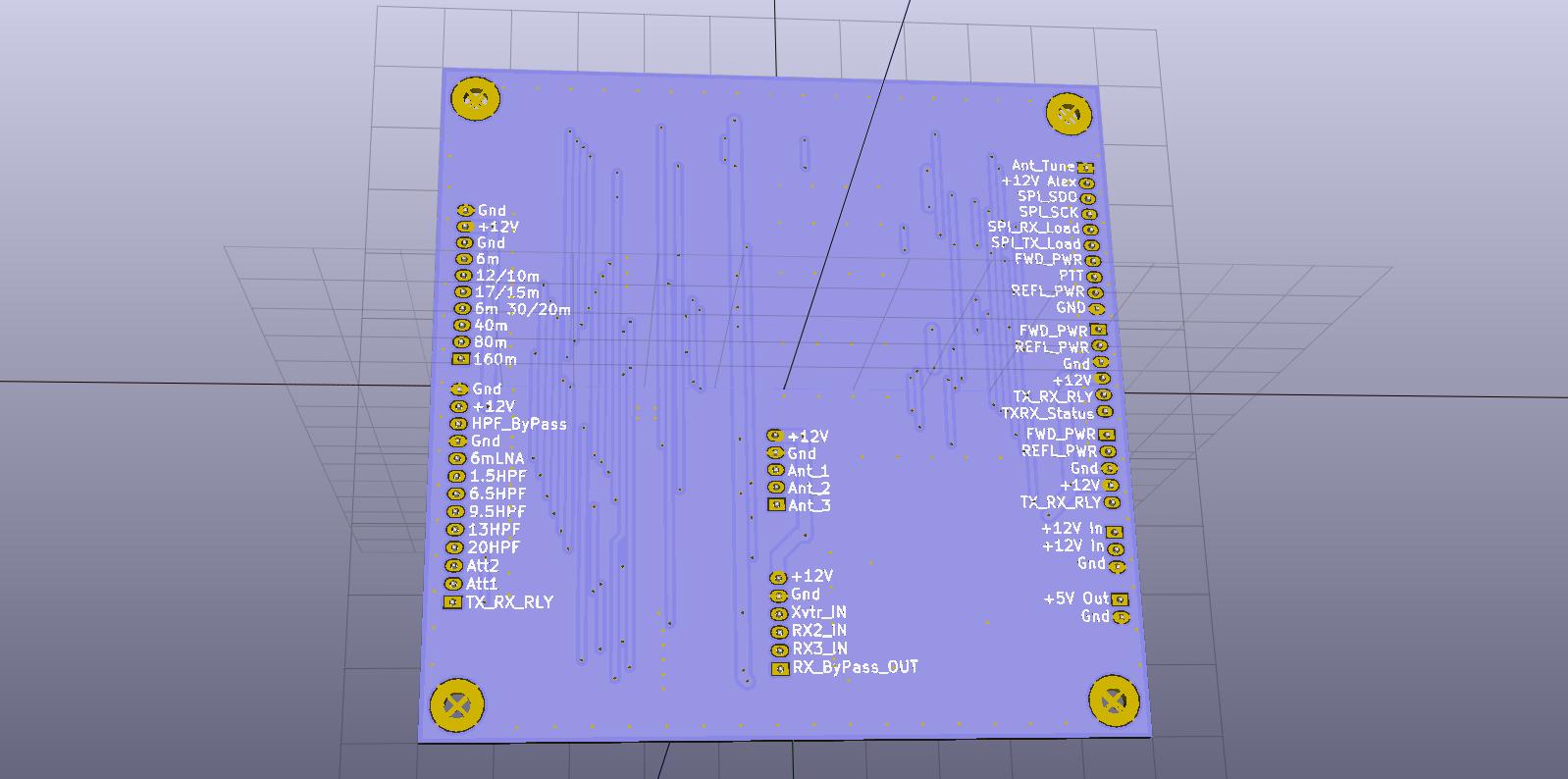

le filtre passe-haut vu de dessus
et de dessous
et de dessous
