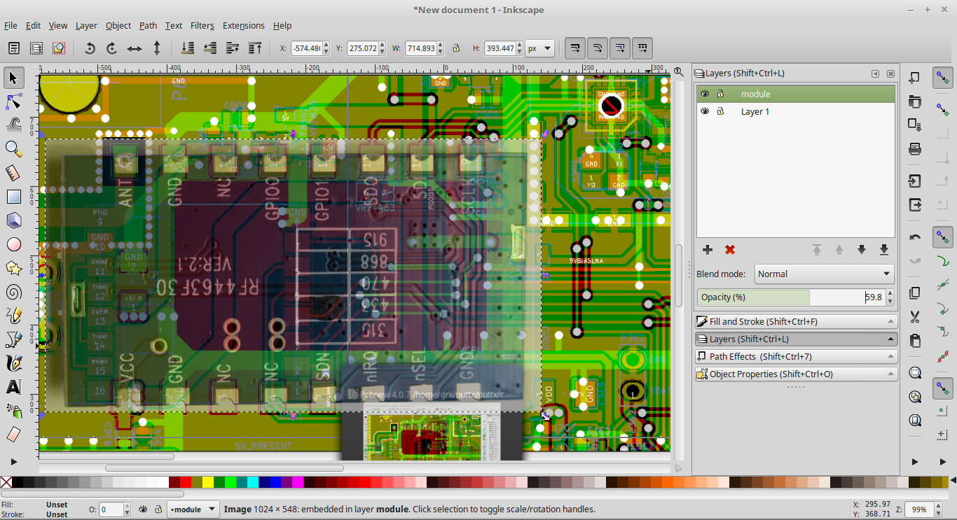

edit: ils font un peu chier franchement, elle passe vraiment au mauvais endroit cette piste RF :D
Capture du 2017-10-24 21-17-19.png (659.52 Kio) Vu 14219 fois

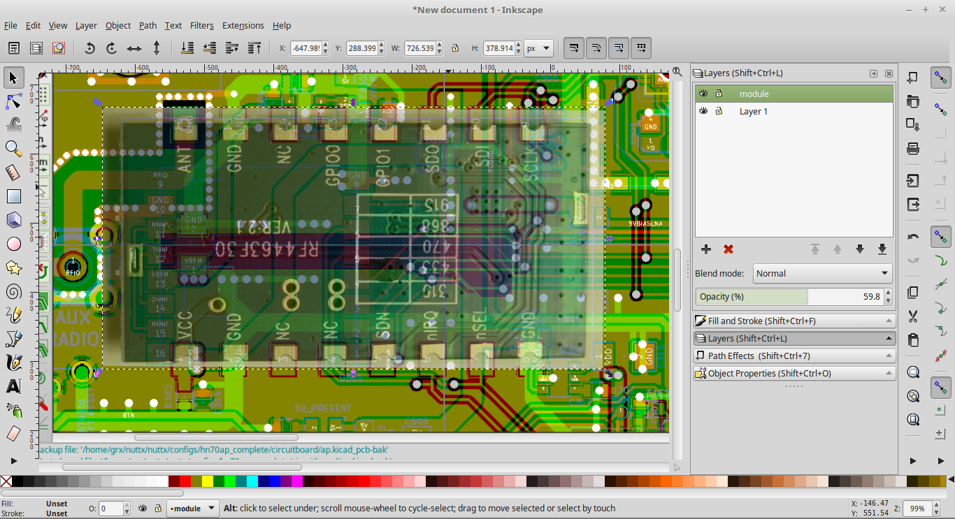

edit 2: problème résolu!
Capture du 2017-10-24 21-50-21.png (639.76 Kio) Vu 14216 fois

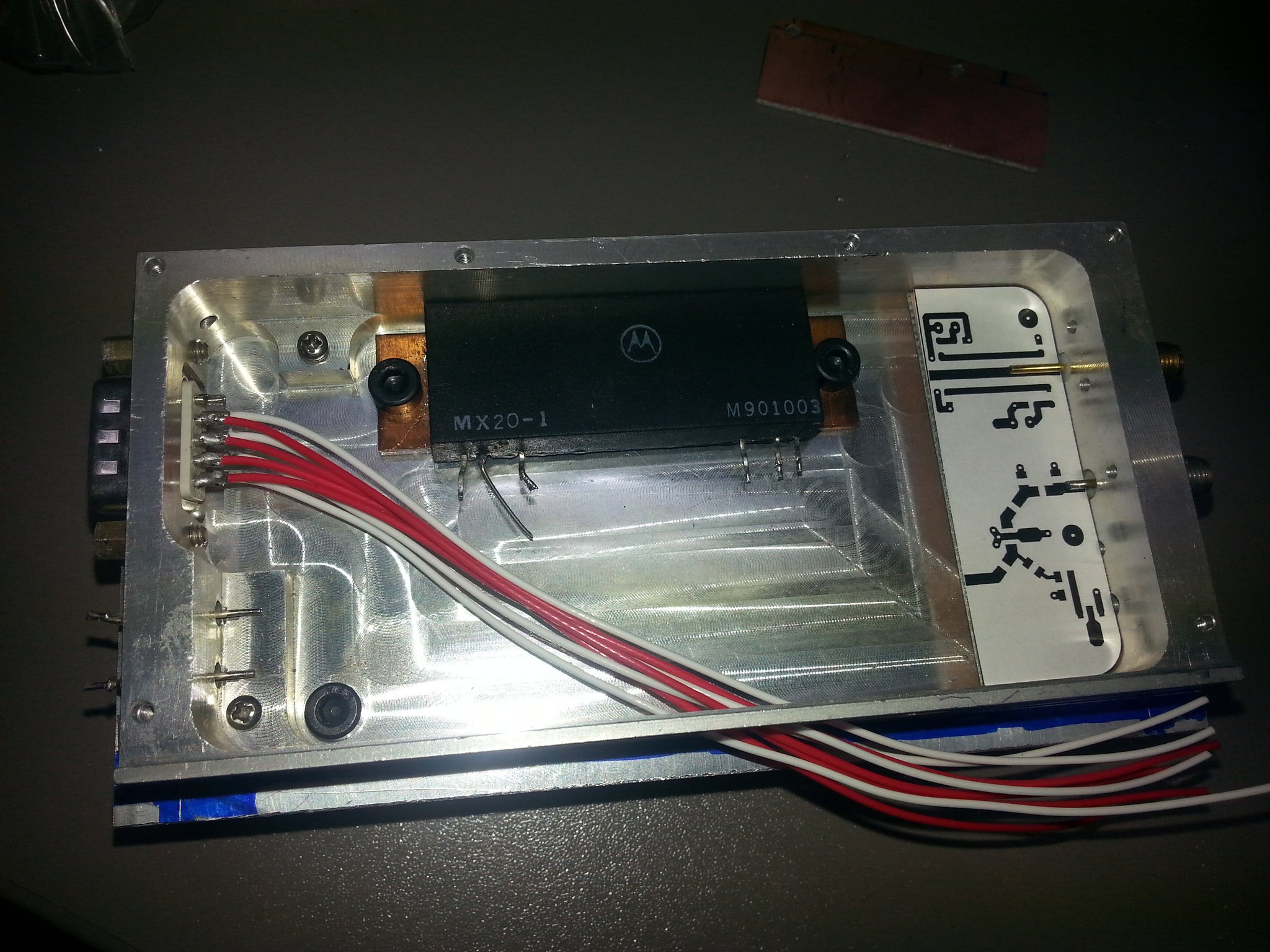

Mais ils sont bien sexy tes modules, ca peut servir. En attendant j'ai récupéré un MX20-1 dans un ATR2000. ca sort 20 watts. et je sais pas encore comment le commuter :D

OK boy attention le MX20 doit être un vieux bouzin (comme moi) qui est FM only

Le switch macom est pas mal, je garde sous la main, merci bcp ! Mais pas avec le MX20, qui sort 43 dBm alors que le switch n'en supporte que 34, il va griller!
Je pense que le switch devra être fait a la mano avec de vraies diodes PIN.
