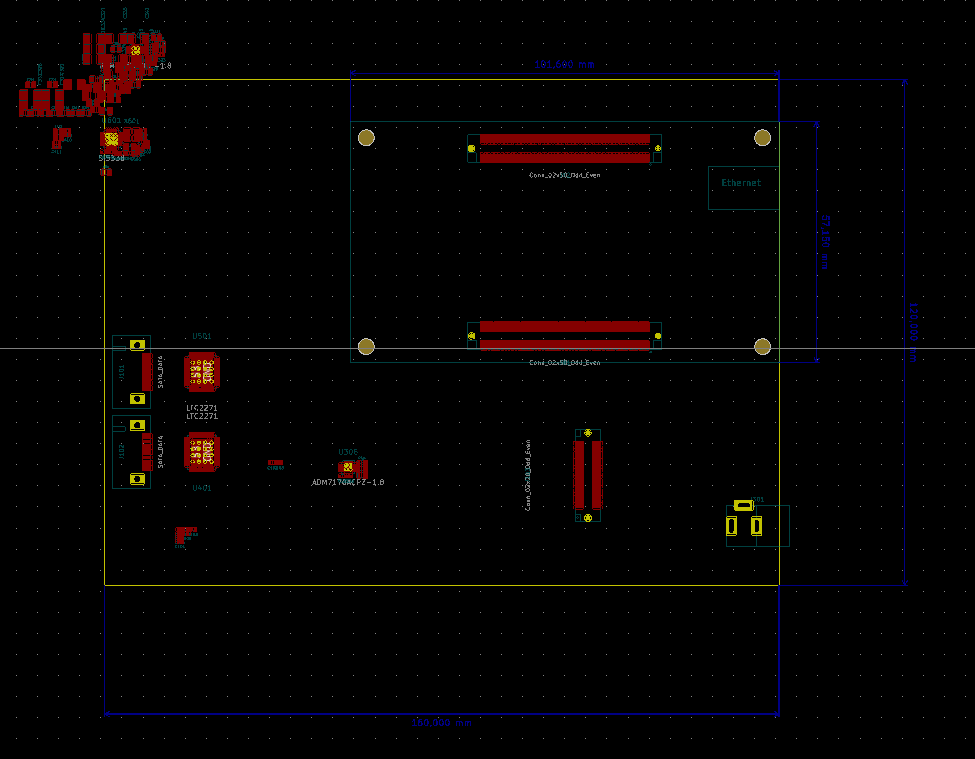

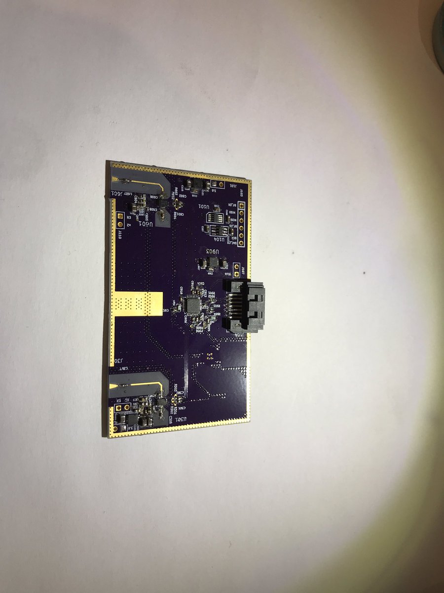

L'architecture de la V2 a été entièrement revue avec une séparation des étages de mixer, ceux-ci sont déportés avec du câble SATA, l'étage de mixage est en cours de test:
La partie numérisation est maintenant confiée à une carte MicroZed, elle est équipée d'un Zynq 7010, et a l'avantage de venir avec sa DDR, l'ethernet et un paquet de bordel. J'avais commencé un design
directement à base de composants mais pour ce projet cela n'aurait fait que ralentir la conception et augmenter le prix, la carte MicroZed revenant moins cher que refaire la même chose sur son propre PCB.
La carte qui supporte la MicroZed sera fait chez JLCPCB pour diminuer les coup sur du FR4 caca, pour cette raison la carte des PLL sera stacké en mezzanine sur un PCB oshpark en isola.
Finalement l'information peut-être la plus importante pour certains, je rajoute un DAC dual channel 250MSPS 14bit dans le design, c'est une demande que j'ai eu de quelques personnes qui voudrait utiliser le numériseur comme système SDR. En effet, tel que conçu aujourd'hui la carte possède deux ADC dual channel synchrones 16bit 20MSPS et un DAC dual channel synchrones 250MSPS 14bit, la mezzanine de PLL actuelle permet de sortir deux voies l'une de 50MHz à 6.8GHz et l'autre de 50MHz à 13.6GHz. Le système est entièrement synchronisé par un générateur de clock SI5338 avec une entrée 10MHz externe optionnelle. Le tout prévu pour entrer dans un gros boîtier Hammond.
Bref je vise l'été pour sortir ça si tout se passe bien. Comme dit précédemment l’étage de mixer est en cours de test, je commanderais ensuite la mezzanine de PLL et la carte support.

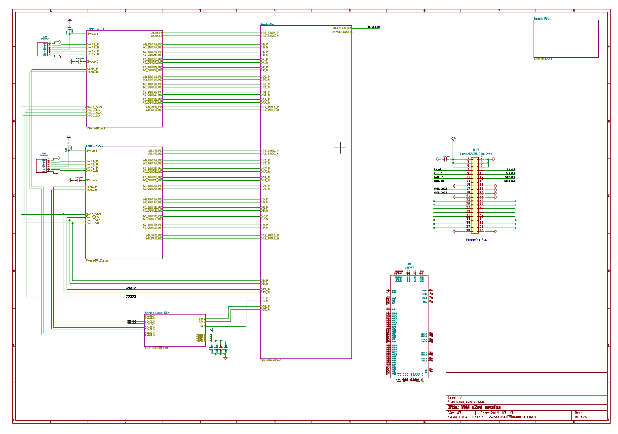

Des petites nouvelles du projets:
- Merci Yannick pour le fignolage de la V1 ce week end qui sera présentée à CJ ce week-end :)
- La V2 avance bien le schéma est quasi finie pour la partie carte-mère/acquisition, je vais commencer le layout
- La carte mezzanine PLL viendra juste après
Après la présentation à CJ je mettrai sans doute les slides en ligne.

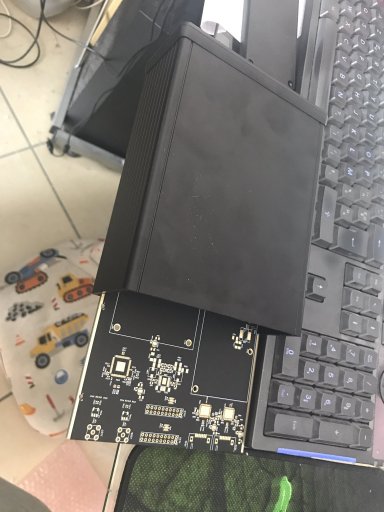

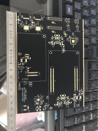

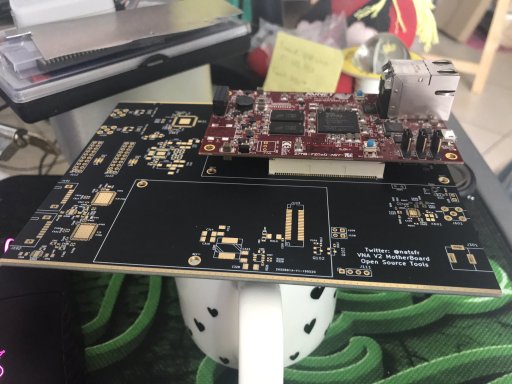

Petit update du projet (pour ceux qui ne sont pas sur twitter).
J'ai reçu la carte mère du VNA V2 sur laquelle la uZed vient de fixer. Il faut encore que je design la carte PLL. Je mets quelques photos pour avoir un peu de pron :)
Le tout est prévu pour entrer dans un boitier Hammond:

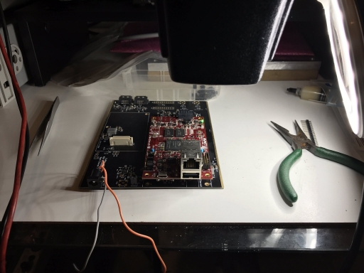

Messagepar nats » 24 juin 2019, 17:04

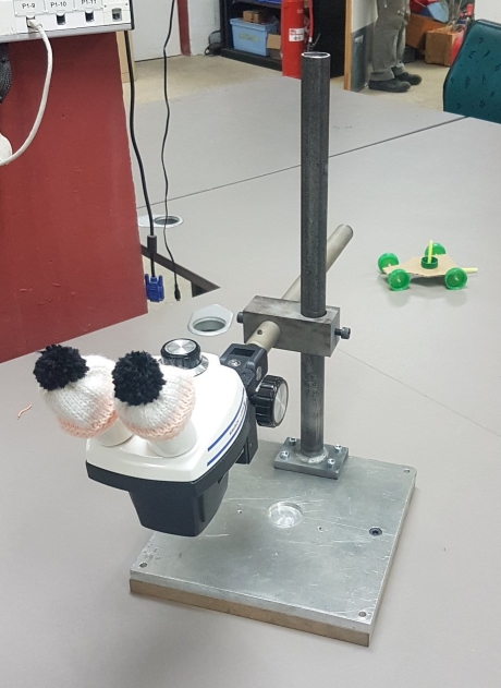

L'assemblage de la V2 du VNA a bien commencé, la carte mère est quasiment finie, il faut encore que je trouve ou chopper les transformateurs mini-circuit (je sens que je vais faire une commande :D).
Quelques photos pour le porn des yeux !
J'ai déjà fait quelques patch sur le power sequencing mais rien de critique (facile a corriger sur un respin)
Le tout fini d'assembler à la main (pas eut le temps de tout faire au four) gràce à la Binoculaire dont j'ai fait le support en fin de semaine au lab (merci Zenos et Yannick pour les coups de mains !)
Et du coup ce dimanche soir j'ai réussi à générer l'image Linux pour le Zynq, le design HDL va bientôt suivre et je pourrai tester les ADC et le DAC. Il ne manquera plus que la board avec les deux PLL !
