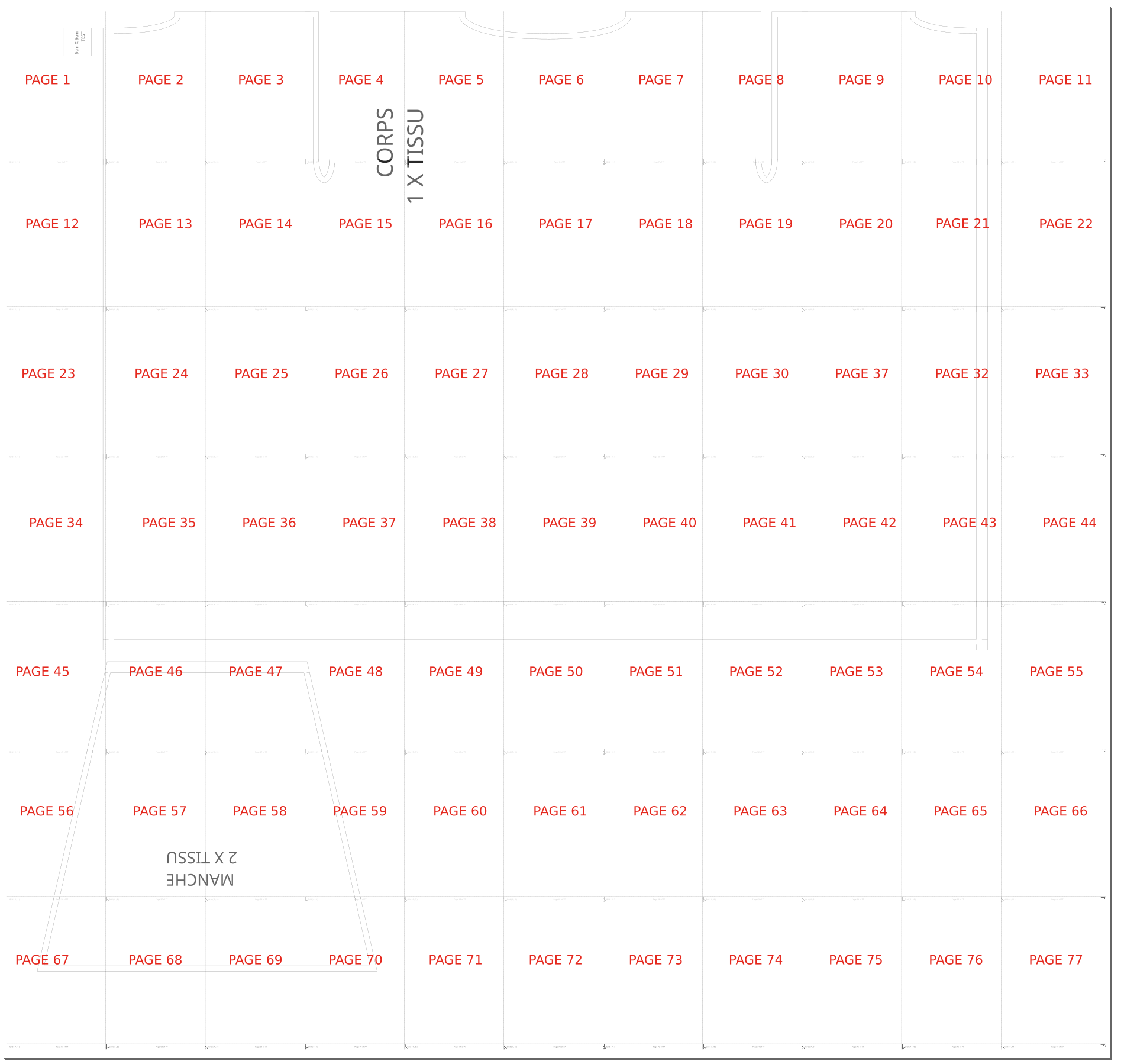

Bonjour tout le monde,
J'ai fait qqs blouses cette semaine, et je viens de faire le patron en pdf ac la gamme de montage, et le plan d'assemblage pour pouvoir assembler toutes les pages dans l'ordre.
Vous pouvez le télécharger directement, si qqchose n'est pas clair ou si vous avez une question, n'hésitez pas!
Ofee
Ofee
- GAMME DE MONTAGE.pdf
- (299.73 Kio) Téléchargé 627 fois
- BLOUSE_PLAN_ASSEMBLAGE.pdf
- (871.99 Kio) Téléchargé 638 fois
- BLOUSE_I.pdf
- (153.21 Kio) Téléchargé 636 fois
Modifié en dernier par ofee le 23 avr. 2020, 15:49, modifié 1 fois.

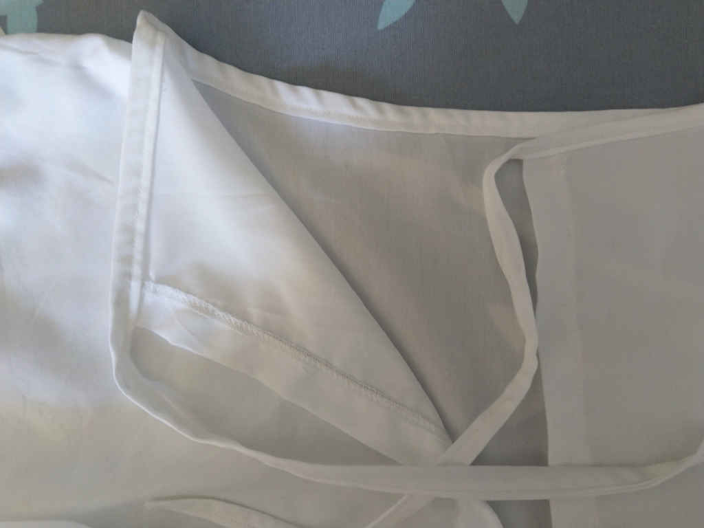

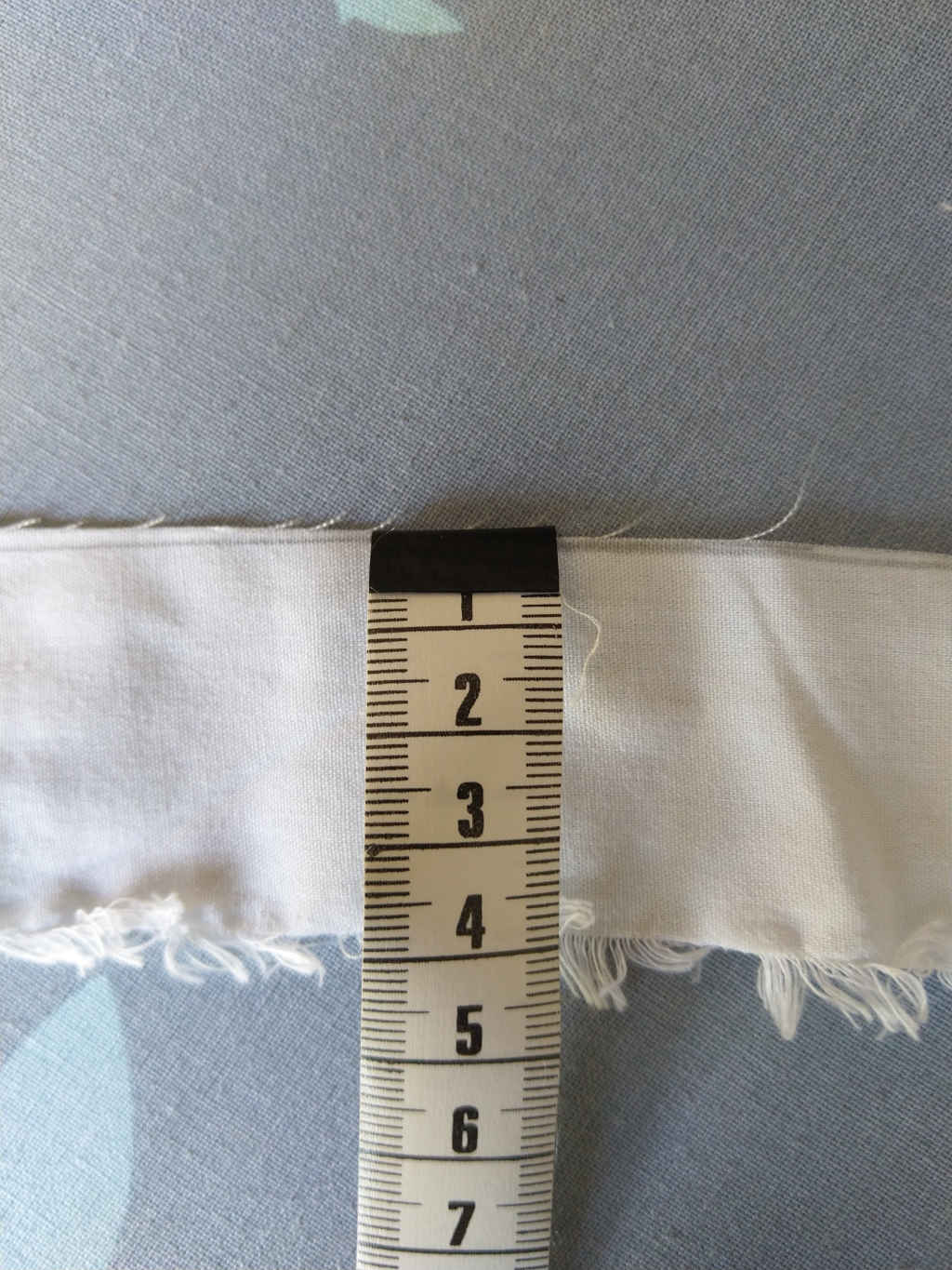

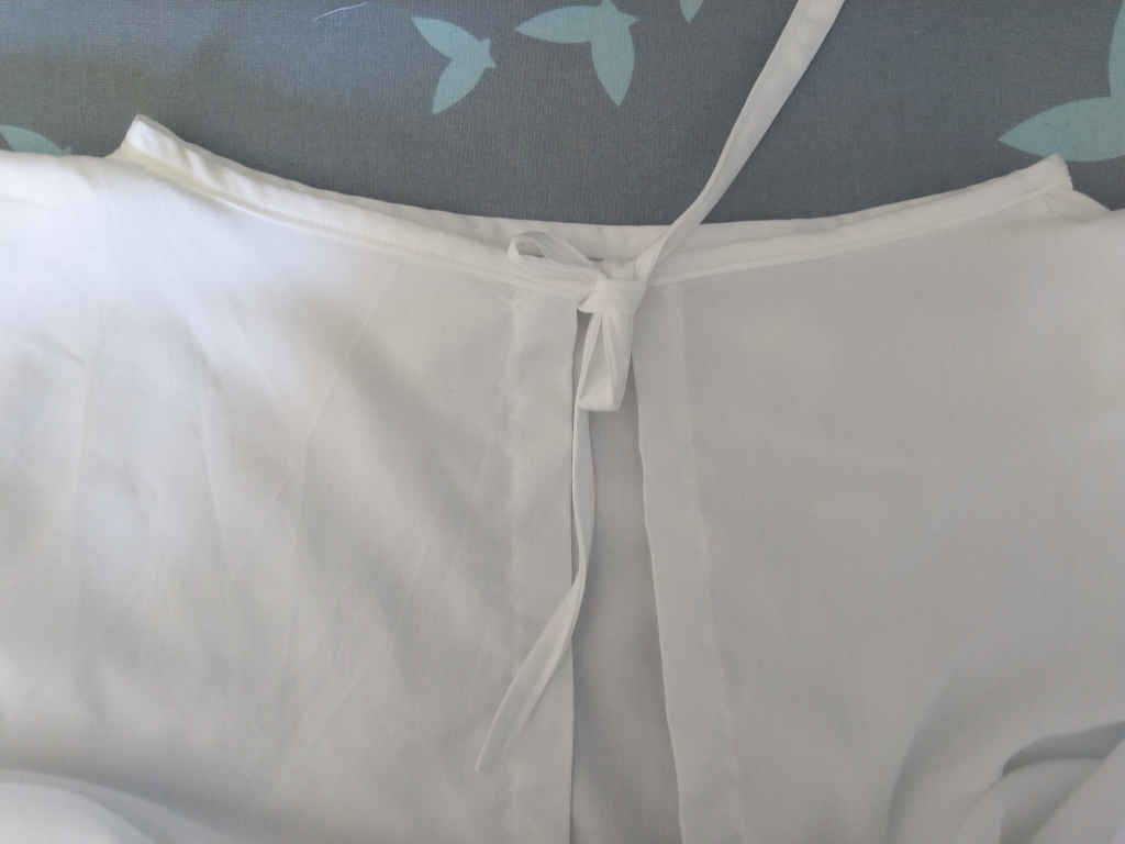

Petit post ac toutes les photos et détails afin de vous montrer ce que donne la blouse une fois montée
