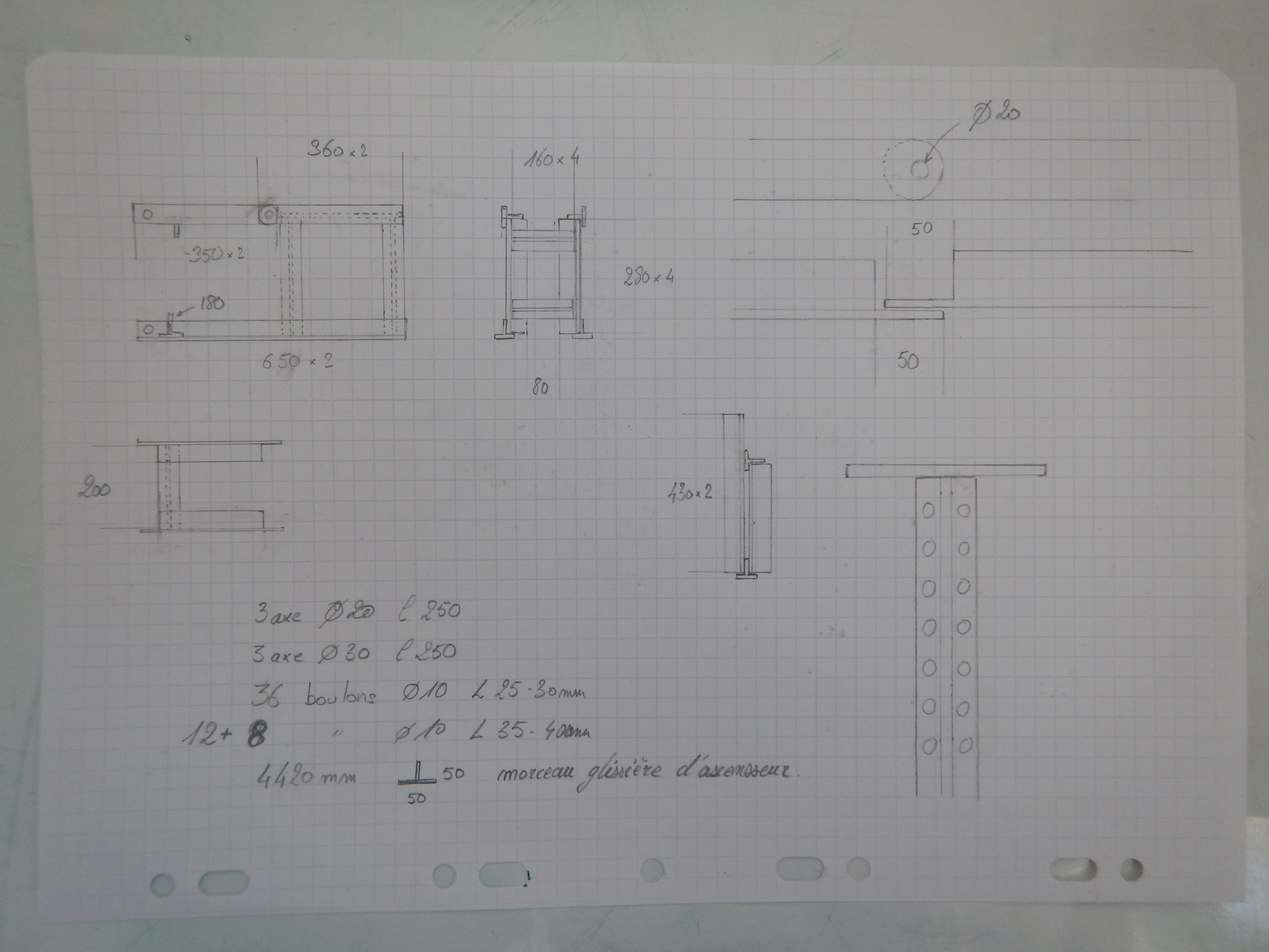

Suite à notre dernier passage avec Mickael, nous sommes tombés sur les "rails" du monte charge en 50x50mm et 12 galets diam 30mm.
De quoi faire 2 cintereuses rotative.
On a fait un plan joint, en s'appuyant sur les matièriaux dispo et le besoin de cintrer des tube de 60mm de diam.
Les axes pleins, y en a chez Weber matériaux.
La visserie chez Leroy Merlin.
Un cric bouteille, ben faut voir. Pour le moment on en trouve que sur internet, pas de vrai boutique...

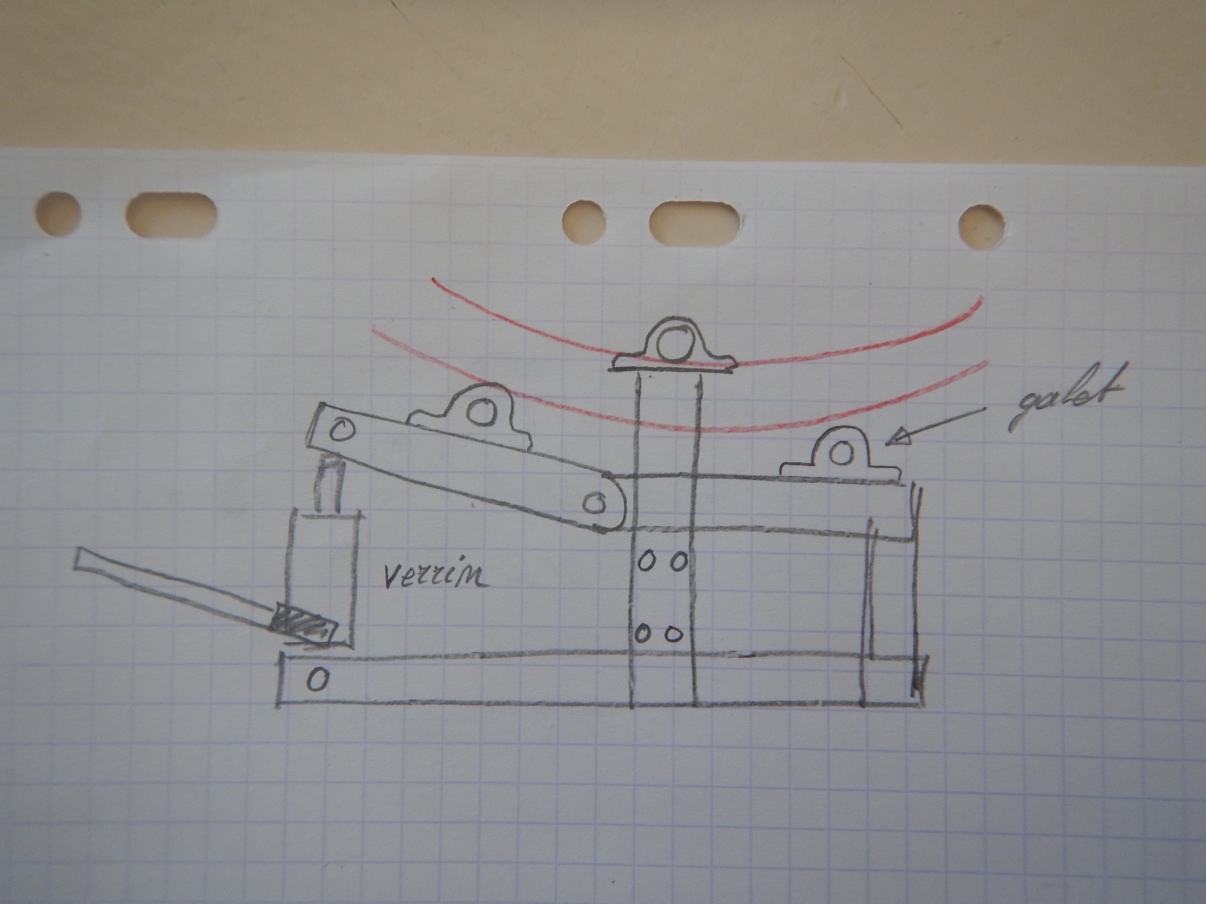

Re-bonjour,
On ajoute une vue d'ensemble.
Loïc & Mickael

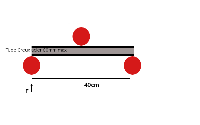

Il faut quelle force pour le cric ? Chez feu vert il y en a 4t

Bonjour, oui mais nos compétences reste assez limiter en cao.. Autant, ne pas trop se disperser, et rester sur des plans papiers?
Bonne remarque Joel
Mais comment savoir quel pression appliquer en F a exercer pour plier au maximum un tube creux de diamètre 60mm sur longueur de 40cm?
J'ai essayer de voir dans certain livre de méca, sans succès.

oui ne vous embêtez pas trop avec la CAO si vous ne le sentez pas, l'important c'est déjà de faire !
Pour le dimensionnement, j'ai pas ressorti mes vieux cours, mais y'a rien de (très) compliqué.
Voir par exemple cette page excel.
Avec un couple de 4tx20cm, on plie allègrement un tube rond en 60, e=5, jusqu'aux bons aciers (700N/mm2 de limite élastique).
J'ai pas encore cherché pour d'autres profilés, mais c'est assez large.
Après il faudra faire les calculs pour le reste de la structure quand-même pour être sûr que ce soit bien le tube qui plie et pas la cintreuse quand on va bourriner un peu...

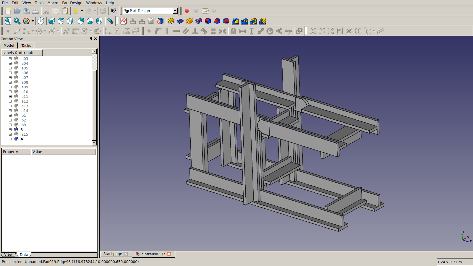

Re: Cintreuse rotative
La CAO, c'est trop trop rigolo
- 2018-03-01-010156_1600x900_scrot.png (255.22 Kio) Vu 9324 fois
