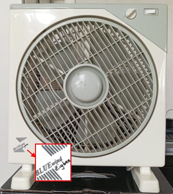

La récup utile de l'été : un ventilateur BLUEwind KYT-30 qui attendait sagement sur le trottoir, avec un monceau d'autres choses, provenant probablement d'un déménagement.
Pas d’excitation, c'est un modèle qu'on trouve pour 5€ sur Alibaba donc il doit coûter 15/20€ ici...
Sitôt rentré à la maison, sitôt branché et... il fonctionne parfaitement.
Encore une récup qui ne nécessite pas d'effort. Quoique, en regardant la photo, vous devriez trouver un indice qui laisse penser que je n'en suis pas resté là...
À une époque où les réfrigérateurs et les cafetières sont connectés, pourquoi pas un ventilateur ?

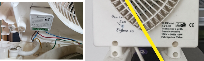

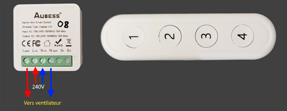

À l'aide d'un module interrupteur ("smart switch") et une télécommande fonctionnant sous protocole Zigbee, j'ai tout le nécessaire pour me mettre au travail.
A few moments later...
Après un repérage minutieux à la louche de l'emplacement du "smart switch", je fais un trou pour pouvoir l'appairer à la passerelle Zigbee puis je colle le "smart switch" à l'intérieur du panneau arrière du ventilo avec de la résine epoxy. Je fais les connections 240V et ventilo.
Vient ensuite l'appairage du "smart switch" à la passerelle Zigbee (20€ chez LIDL), création d'un scenario avec la télécommande Zigbee et "tournez manège ventilateur" !
Les indications pour appairer le "smart switch" sont une brillante démonstration du côté artisanal de l'exercice.
À la réflexion, j'aurais été bien inspiré de coller le "smart switch" avec de la bande velcro plutôt qu'à la colle epoxy. Si je voulais le récupérer un jour prochain, il faudra "tailler dans le gras".

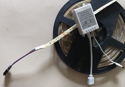

Heureusement, j'ai récemment récupéré une bande de 5m de LED 5050 RGB (60 leds/m, alimentation en 12V) qui doit avoir un peu de bouteille dans la mesure où sa protection IP65 commence à jaunir. Ce ne sont pas des LED adressables individuellement donc il ne faut pas compter sur des effets spectaculaires mais à ce prix...
Un malheur ne venant jamais seul, alors que la bande de LED est OK, je n'ai pas la télécommande qui permet de changer les couleurs et les quelques animations. Seule la dernière animation, programmée avant de finir au bac de recyclage, fonctionne ce qui a malgré tout permis de vérifier que la totalité des LEDs de la bande fonctionne.
Un petit tour chez les revendeurs de l'autre côté de la planète et je trouve l'exact remplaçant du contrôleur, y compris sa télécommande, pour la somme astronomique de 2,74€ (livré).
J'en ai profité pour prendre aussi une bande de LEDs 5050 WS2812B lesquelles sont adressables individuellement ce qui permet des animations plus élaborées avec un Arduino ou un ESP32. C'est en cours de livraison donc suite au prochain épisode.
Avec les 5m de bande LED RGB de récup, je vais pouvoir faire 3 bandes de 84 LED chacune dans 3 tubes de 1,50m. La largeur des bandes RGB est très exactement la même que la bande d'origine des tubes, il faut seulement supprimer la protection IP65 pour que ça rentre facilement dans le radiateur en aluminium.

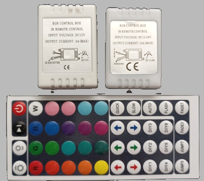

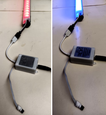

À gauche, l'ancien contrôleur RGB, à droite le nouveau et sa télécommande

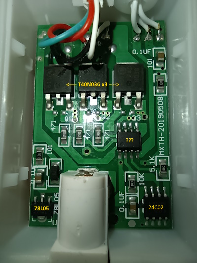

Petite visite à l'intérieur (oui, je ne peux m'empêcher de démonter les trucs neufs...)
Un MCU sans marquage, un LDO 7805, une EEPROM 24C02, 3 MOSFET et une poignée de composants SMD.
J'en ai profité pour ressouder les câbles du capteur IR.
Branché, alimenté en 12V et c'est parti
C'est assez succinct comme animation : flash ou fading de toutes les couleurs. Les bandeaux de LEDs RGB ne permettent pas l'adressage individuel des LEDs. À un instant T chaque LED a la même couleur et même intensité que toutes les autres LEDs du bandeau. On ne peut pas faire de chenillard multicolore ou autres animations sophistiquées. Les bandeaux de LEDs adressables du type WS2812B, WS2813, APA102, etc. permettent beaucoup plus de fantaisie sans même se prendre la tête si on utilise les librairies FastLED ou WLED.
Reste à attendre Noël...

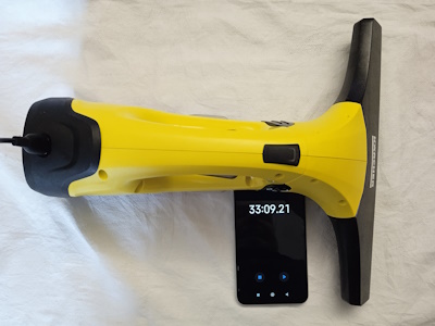

Essai "on/off", le moteur fonctionne.
Je branche le chargeur Kärcher sur le nettoyeur : LED verte fixe. Bingo, tout fonctionne.
Je remonte le bestiau et je le laisse en marche jusqu'à ce que la cellule 18650 soit vide.
Environ 35mn en fonctionnement continu, c'est honnête pour une cellule 18650 ressuscitée, d'autant que ça correspond à ce que Kärcher annonce pour ce modèle.
Je recharge la cellule 18650 avec le chargeur Kärcher et après 2 ou 3 heures j'obtiens une resplendissante LED verte fixe. Mission accomplie !

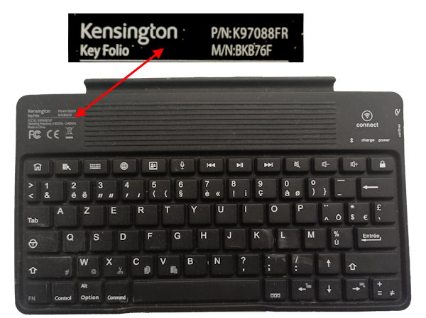

Un petit dernier arrivé à l'atelier : un clavier Kensington Key Folio. Il mesure 23 x 13 cm et le placement des touches est déconcertant pour l'adepte du PC que je suis.
Pas de grand suspens : le clavier s'appaire sans souci avec tout ce qu'il trouve et il semble tenir la charge. Bref, aucune raison d'aller trifouiller dans ses entrailles, d'autant que l'ensemble du clavier est engoncé dans un plastique mou qu'il faudrait découper pour voir l'intérieur. C'est fait pour pouvoir renverser le café (acheté avec plein de bucks pour que le client se prenne pour une star. Comprendra qui pourra...) ou la canette de Coca sans endommager le clavier en revanche, côté frappe, c'est vraiment comme appuyer sur des Malabars sans le plaisir des tatouages (encore un truc que les moins de 60 ans ne doivent pas connaître).
Je soupçonne que ce soit le clavier d'un ensemble clavier+protection d'une tablette, il n'y a d'ailleurs pas de touche "Escape".
Pour rigidifier le clavier, je l'ai affublé d'un socle en carton du plus bel effet :nono:
Dans sa grande tradition, Kensington n'a aucune doc de ses "vieux" produits (c'est le deuxième clavier BT Kensington que je récupère), je vais donc rester sur ma faim pour comprendre l'usage de certaines touches.
Je n'avais déjà pas l'usage du premier clavier BT récupéré, celui-ci ne devrait pas changer grand chose à l'histoire...

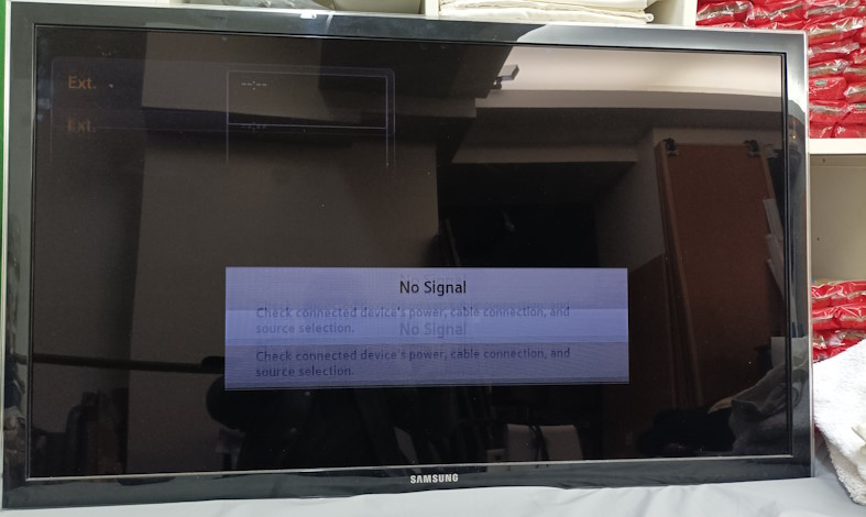

Oui, je sais, encore une TV LED SAMSUNG allez-vous dire. C'est, certes, un peu récurrent mais je ne me sens pas de les abandonner à un sort, probablement, tragique et c'est donc une petite (40" quand même) nouvelle affublée du nom UE40D5000 qui a rejoint l'atelier. Bon, à bien y regarder c'est un nom moins ridicule que la Toyota MR2 (promptement renommée MR dans l'hexagone, on se demande pourquoi...) ou l'Audi e-tron (toujours pas renommée, pourtant ça sent pareil...).
Sitôt arrivé à l'atelier, sitôt branchée. La petite lumière rouge s'allume mais la bête n'a pas de bouton pour la mettre en route. Heureusement j'ai une télécommande Samsung (en fait j'en ai quelques unes, si l'Électrolab en a besoin, c'est gratuit mais il faut venir la chercher à Rueil) et un simple appui sur ON et ça démarre Alphonse. Miss Samsung souffre cependant d'un léger défaut qui fait penser à Canal+ dans ses jeunes années :hehe:
C'est vite fatigant...
Je fais du pied à ceux qui s'y connaissent en TV : puis-je présumer la carte T-CON coupable ou pas ?
Je ne vois pas vraiment d'autre coupable que la carte T-CON laquelle, si je comprends bien, est responsable des timings d'affichage.
En plus comme disait Audiard : "les T-CONs ça ose tout c'est même à ça qu'on les reconnaît".
Je doute que la carte en elle-même soit réparable avec un seul DMM et pas de schéma mais ça se trouve à 20€ ce qui serait raisonnable pour redonner vie à une TV 40".
Dans le pire des cas ça me fera un 4ème éclairage LED dans l'atelier mais je la sens sauvable la miss UE40D5000, pas vous ?
