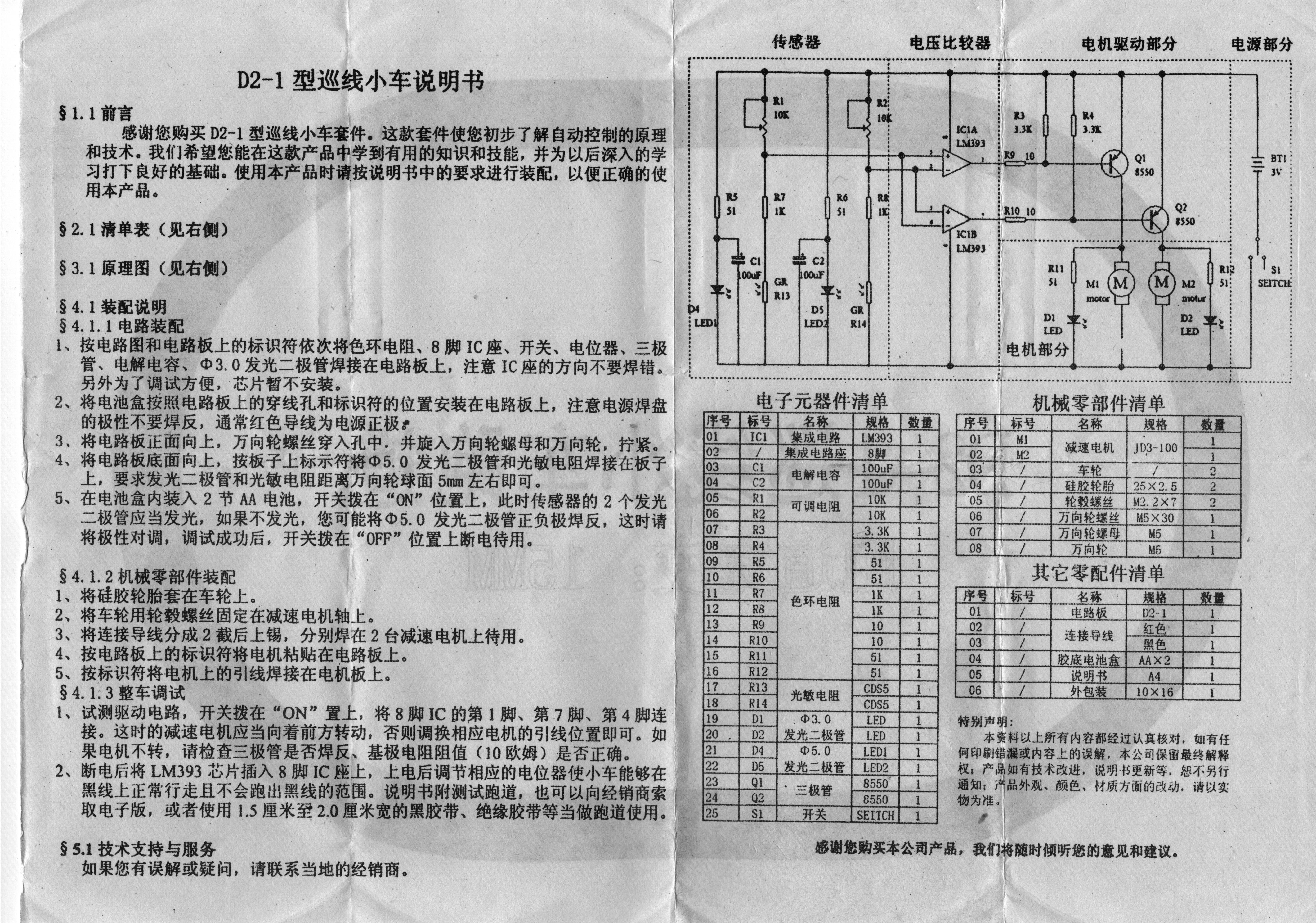

Robot suiveur, on parle de ça ?
Pas de cahier des charges, il faut juste que ça soit simple et petit et que ça coute pas cher. On est pas là pour faire de la démo technique ou de la performance, le but c'est de faire un truc simple qui marche et qui soit kitable. Donc un robot suiveur de ligne fera le taf. C'est documenté quelque part ?
Re: KIT Robot Sumo ElectroLab besoin d'aide pour codage arduino
Messagepar rude_ulm » 06 févr. 2020, 11:46
Oui
J'ai les schémas et même un kit prêt à être monté. Pour les schémas, le commentaire est entièrement en "vieux" chinois dixit Sylvia, mais ils sont faciles à comprendre
Option cochon on prend le kit et on y adapte l'arduino et les capteurs (en piggyback of course) :)
Option ELab on refait un PCB, et plus si affinité (par ex impression 3D des roues, des supports de capteurs etc ...)
Messagepar rude_ulm » 10 févr. 2020, 17:47
Voila le schéma du petit kit
