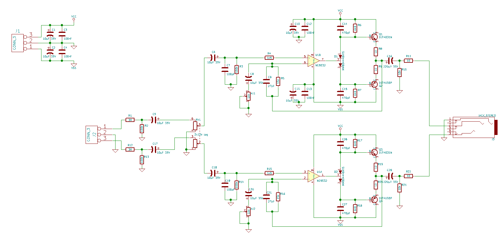

Sinon, si ça peut dépanner, j'ai ça dans mes cartons virtuels (mais ça s'alimente en +/- 12V)
(d'après un schéma de J. Alary publié dans Radio-Plans en mai 1988)
- schema.png (43.61 Kio) Vu 8519 fois
- CI.png (45 Kio) Vu 8519 fois
