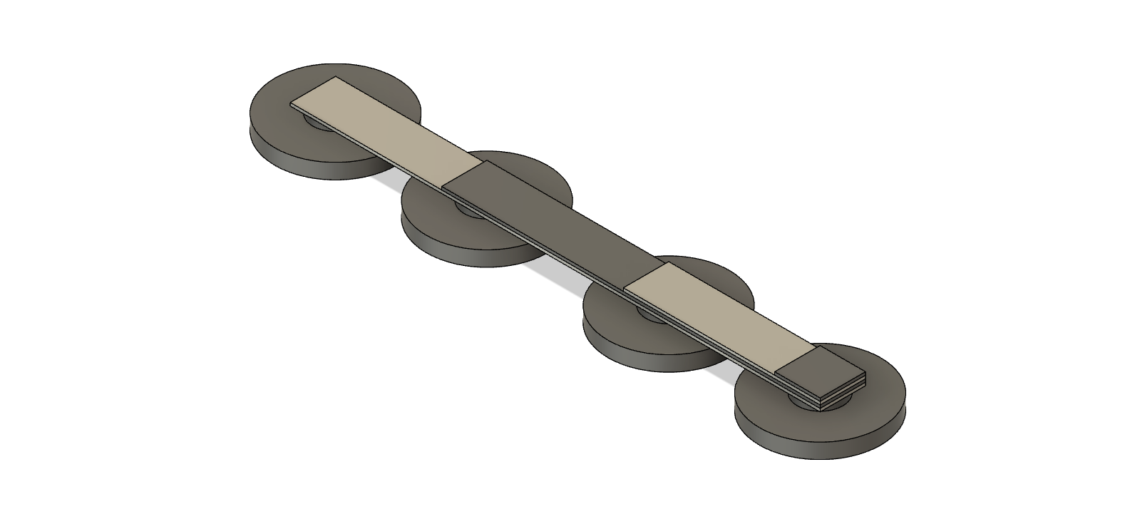

Messagepar rude_ulm » 03 avr. 2023, 17:22
Je ne la sent pas trop pour mettre 2 ou 3 transfos en //, déjà en faire avec 1 seul qui fonctionne ...
Question au passage
Si j'utilise un poste miniature qui ne peut souder que du 0.15mm max
https://www.aliexpress.com/item/1005004 ... 18494812_1
avec un montage en bandes successives superposées est ce idiot ?
Stip LIPO.png (94.33 Kio) Vu 14299 fois
bien sûr ça continue à droite. Chaque bande ne passe que 10A pour une résistance moyenne de chaque bande de 4mOhms max en nickel pur (8mm x 0.15)
Ca fait beaucoup de soudures, mais c'est du one shot (exemplaire unique)
ou un accessoire à connecter sur la soudeuse portative du LAB
https://www.aliexpress.com/item/1005004 ... JGjFx9pnaE
Re: Batterie pour tondeuse à gazon
Messagepar Eric » 03 avr. 2023, 18:05
Plusieurs bandes 0.15 mm : sur le principe c'est pas bête. mais la résistance entre le le sandwich de bande et le plot d'un accu ne sera déterminé que par la qualité des soudures de la bande directement en contact avec l'accu.
Souvent, même une soudure de qualité moyenne a une résistance relativement faible. Si tu arrives a 1 mOhm par liaison, c'est suffisant, vu que la résistance interne d'un bon accu est d'environ 15-25 mOhms@1kHz, quand il est neuf.
C'est plus la résistance mécanique des soudures sous vibration qui m'inquiète un peu.
