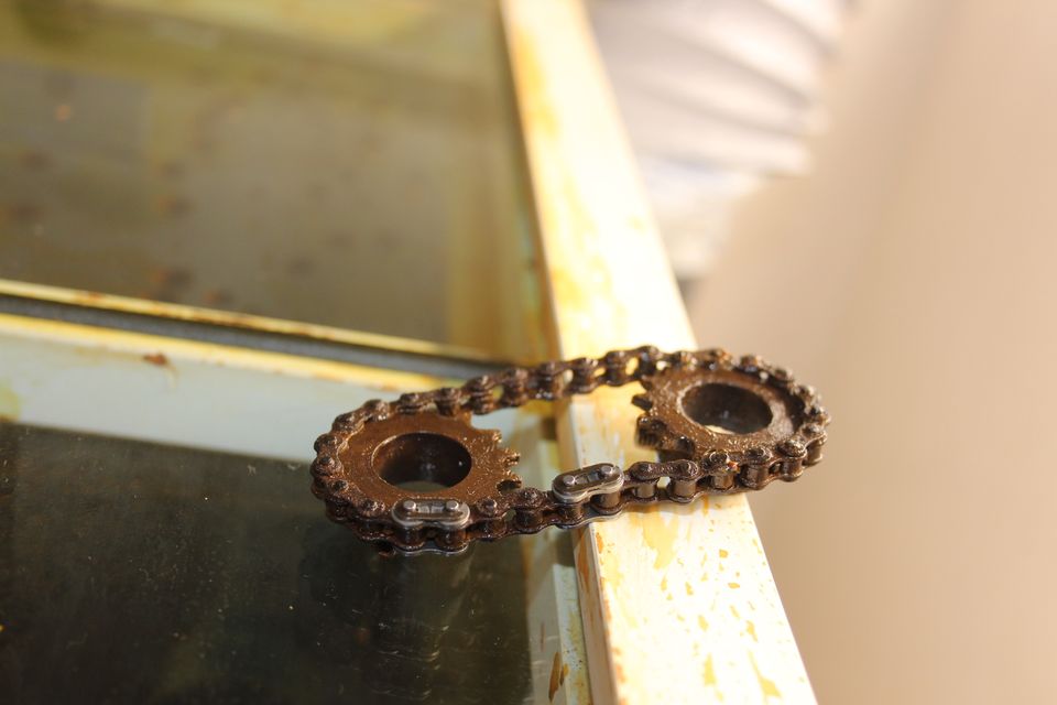

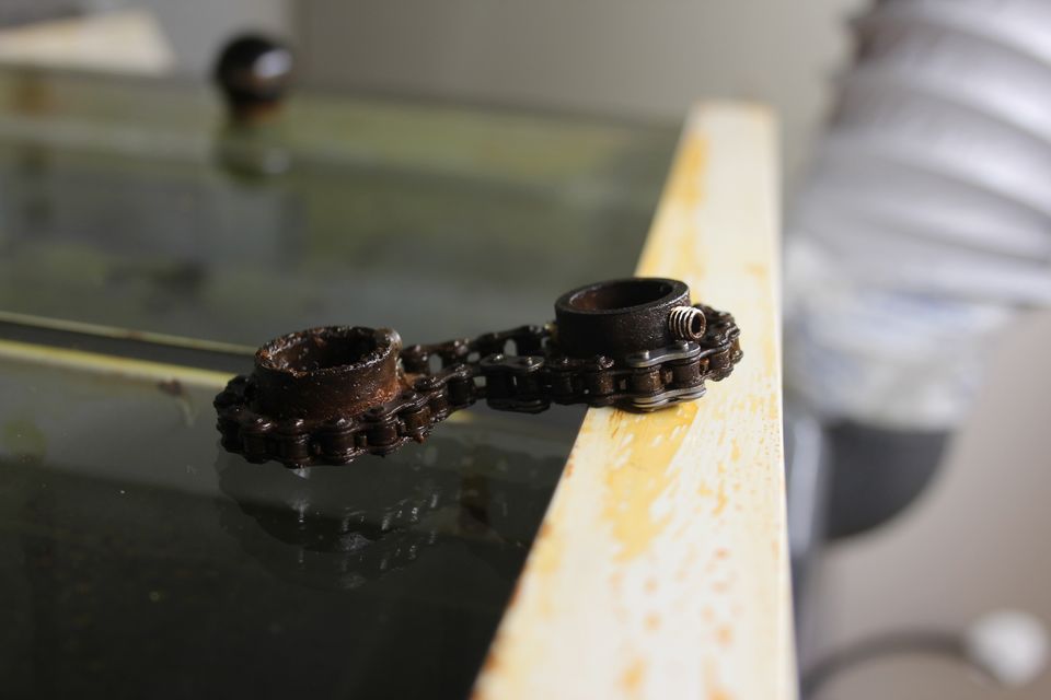

Machine en panne :
Analyse : des rouleaux au niveau de l'étage de gravure se sont bloqués.
Conséquence :
Casse de la chaine de couplage de l'entrainement au niveau gravure-rincage
Casse du collage du pignon d'entrainement de l'arbre au niveau de la sortie de l'étage d'entrée.

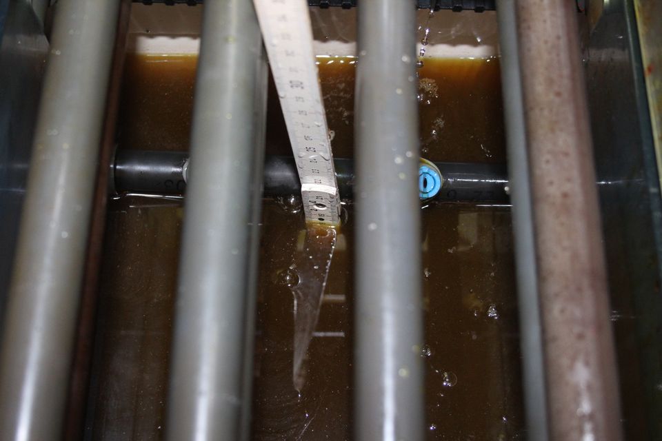

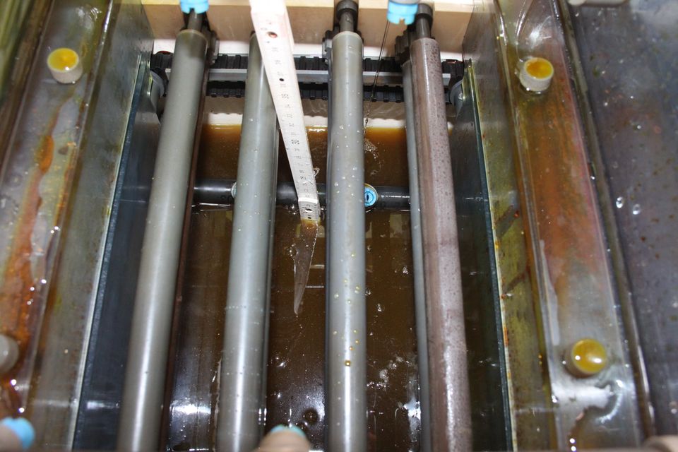

Autre constat : il reste 8.4L de perchlo pour une contenance nominale de 20L. Il y a un dépot de perchlo conséquent au fond du bac
=> Evaporation d'eau en grande quantité => trop de ventilation surement.
Du coup la concentration en perchlo du bain arrive à saturation et on a des dépots et précipités de partout. Cause probable du bloquage qui a entrainé la casse.
J'ai ajouté de l'eau DI et et 300mL d'acide chlorhydriquepour atteindre 14L . Il faut laisser cela comme ca un certain temps afin que le perchlo précipité se dissolve et que l'acide chlo agisse pour que l'on puisse mesurer la concentration.
Coté chaine HS,
Diam des cylindres : 4mm
Pas : 6mm
Epaisseur de plaque : 0.65mm
largeur interne : 2.8mm
Type : 04-1
Nb de cylindres dans la chaine : 28
Longueur : ~17cm

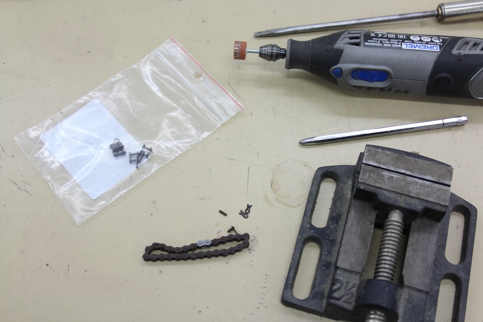

Maillons de rechange commandés, ils devraient être livrés mardi.

Mise à jour du jour : réparation de la chaine, remontage, complément du niveau d'eau
Nous avons reçu aujourd'hui les maillons rapide pour réparer la chaine cassée :
Attention au sens de montage : il faut bien monter les chaines avec les attaches des maillons coté extérieur pour éviter une interférence avec les vis des pignons :

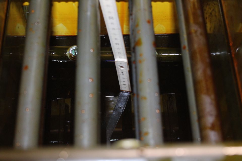

Concernant le niveau d'eau : la cuve fait 30*35cm de coté, après le complément de niveau de la dernière fois on avait 13cm de liquide. J'ai à nouveau complémenté avec de l'eau osmosee car tous le précipité au fond ne s'est pas dissout (loin de là !)
J'ai laissé la machine en chauffe et je vais touiller régulièrement afin d'aider et on verra ce que ça donne ...
