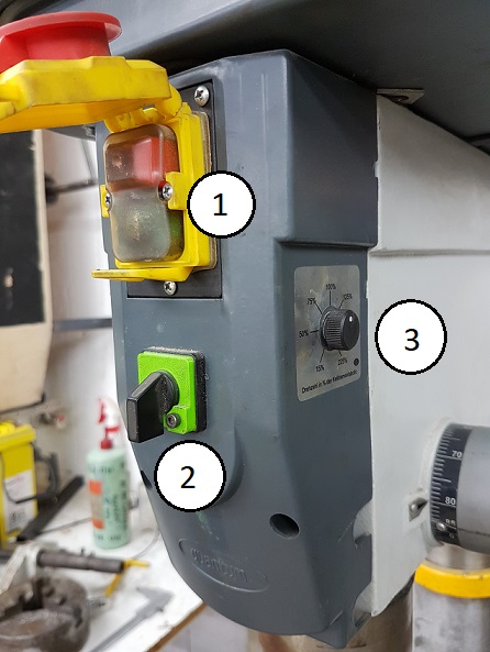

bishop a écrit :Ce soir la le comportement etait.bizarre. Il fallait appuyer sur le bouton vert puis tourner le bouton refait du neutre vers le sens de rotation voulu. Je ne l avais jamais utilisé avant donc je pensais que c était son.fonctionnement.normal.mais après la reparatio. De Steve, la perceuse démarre simplement en actionnant le bouton vert. Un relai pas content ??
C'est le comportement normal :)
Si je verbalise le comportement.
En cas de coupure secteur (coupure de courant ou arrêt d'urgence) la procédure de démarrage est :
- Mise au neutre du sélecteur de sens de rotation (2)
- Réglage à 100% du potar de réglage de vitesse (3)
- Mise sous tension de la machine avec le bouton ON (1)
- Sélection du sens normal de rotation avec le sélecteur (2)
En cas d'arrêt normal (pas d'arrêt d'urgence, le sélecteur de sens de rotation (2) est au neutre)
La vis sur le sélecteur de sens de rotation sert à bloquer le sens "inverse" pour éviter les accidents.
La machine ne démarre pas si :
- Le potar de réglage de vitesse (3) est trop bas
- Après coupure électrique : Le sélecteur de sens de rotation (2) n'était pas au neutre avant mise sous tension avec le bouton ON (1)
- Après coupure électrique : Le sélecteur de sens de rotation (2) a été basculé trop rapidement en sens normal après mise sous tension avec le bouton ON (1)
