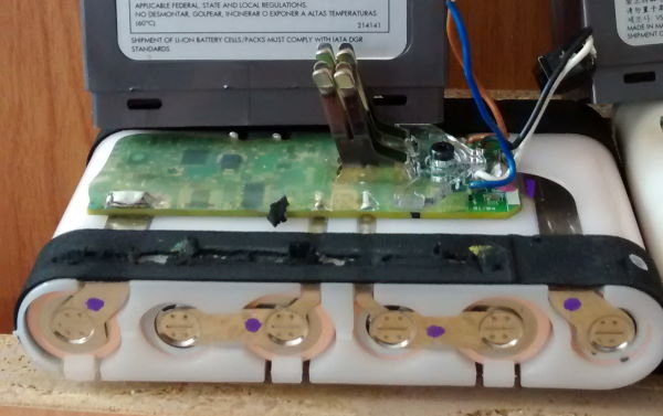

De mes divers lots de cellules 18650, le choix s'est porté sur un pack Dys°n de 6 cellules (6S1P) de ce type (pas exactement le pack de la photo mais équivalent) ainsi qu'un module de recharge :

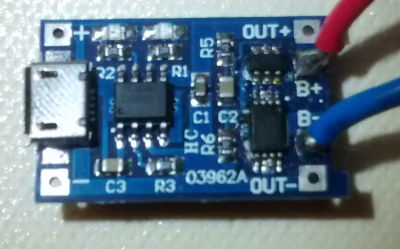

Je suis un petit joueur, je recharge cellule par cellule avec des petits modules spécifiques pour la recharge des cellules Li-Ion à base de TP4056 et DW101. La méthode n'est certainement pas optimale mais avec quelques dizaines de ces modules et mon coût de MO nul, ça reste viable.
Les TP4056 de ces modules ne sortent pas de chez Toppower mais, par chance (?), je n'ai pas eu de problème avec ces modules qui respectent les consignes de charge des cellules 18650. Ça vaut quand même le coup de vérifier quand on achète un nouveau lot de modules. Je leur reproche seulement de ne pas pouvoir choisir jusqu'à quel niveau charger les cellules (ex : 70-80% pour le stockage).
Il ne serait certainement pas inutile d'ajouter un module pour égaliser les cellules (balancing) au pack ci-dessus

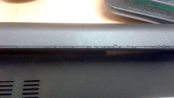

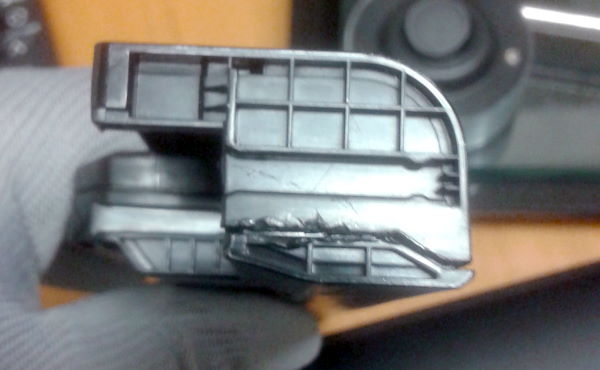

==== RÉCUP : SAVE PRIVATE ASUS ====
Je possède un PC portable Asus qui va fêter ses 10 ans dans quelques mois. Intel i3 et poussif dès son premier cri, sa batterie ne chargeait plus depuis une demi-éternité et, même si je m'en sers rarement et jamais en "autonome", la LED rouge et l'icône Windows de la même couleur m'énervaient (oui, en plus de ma légendaire et enviée rancune tenace, la patience est une autre de mes grandes qualités :pan1: ).
Ayant peu à perdre, et surtout pas 20€ dans une inutile nouvelle batterie, j'ai décidé de voir ce qu'elle avait dans le ventre. Verdict : 4 cellules 18650 (LG ou Samsung, j'ai oublié mais de bonnes cellules, c'est sûr) "tombées" à 1,85V chacune.
Aux alentours de 2,85V et moins, les BMS mettent généralement les batteries en protection et décident de ne plus les recharger (ce qui, de fait, tue d'autant plus la batterie). À 1,85V, c'est très, très en dessous de ce que j'accepte généralement de considérer pour tenter une recharge mais, dans le cas précis, trois choses m'ont fait passer outre cette "directive" :
1. l'éventuel sauvetage de la batterie de mon PC portable (c'est plus "philosophique" qu'autre chose)
2. je n'avais pas massacré la plasturgie (applaudissements... plus forts SVP, je n'entends rien !)
3. les 4 cellules étaient parfaitement au même voltage sans le moindre mV de différence ce qui me semble un bon indicateur de leur santé résiduelle (bon, quand elles sont toutes à 0V je ne lève même pas la paupière gauche, n'est-ce pas Rᴉobʎ...)
Avec mon alim de lab (on est prié de ne pas rigoler ! les généreux donateurs d'alims et autres matériels de labo sont acceptés...) j'ai commencé à recharger chaque cellule à 2,5V / 100mA pendant quelques minutes en vérifiant qu'elle ne chauffait pas et répété le traitement une dizaine de fois pour chaque cellule. Même médicament à 3V. Enfin, charge à 4.2V / 1A par tranche de 15/20mn par cellule jusqu'à la charge complète de chaque cellule à l'aide d'un module TP4056 décrit dans un chapitre précédent. C'est long mais c'est pour la bonne cause.
Comme pour faire de bonnes crêpes, j'ai un peu laissé reposer la pâte les cellules et deux jours plus tard, elles étaient toujours chargées uniformément très proche des 4,2V. Excellente indication qu'aucune ne devait avoir sa résistance interne "à l'ouest". Pour les crêpes, j'ajoute du rhum dans la pâte, pas sur les cellules 18650 :nono:
Remontage de la plasturgie, installation de la batterie sur le PC, démarrage du PC et, après une éternité de doute (1 à 2mn), la LED passe au vert et l'icône à "batterie chargée". Mission "Save Private Asus" accomplie ! Quelques semaines plus tard c'est toujours :super:
Opération plasturgie dans les (presque) règles de l'art et ma plus belle œuvre à ce jour (je préfère le dire moi-même parce que si j'attends vos compliments... :langue2: ) :
Treblig (champion de l'auto-congratulation parce qu'il faut toujours compter sur ses meilleurs amis...)

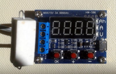

Pour info, voici le module que j'utilise pour les cycles de décharge et mesurer la capacité de mes cellules (le lecteur assidu aura noté le côté hautement professionnel de cet équipement :hehe:) :

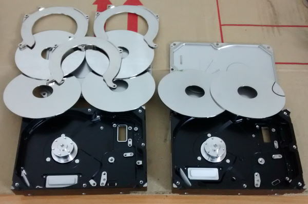

==== RÉCUP : DISQUE SEAGATE SATA (suite... et sans doute fin) ====

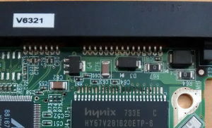

Suite aux échanges précédents au sujet du DD Samsung 750Go, voici une 'chtite update qui donne raison à NicoM.
Après de minutieuses fouilles archéologiques, j'ai effectivement retrouvé de vieux contrôleurs SATA de récups précédentes et j'ai promptement et proprement prélevé une diode (D3 sur la photo) pour la mettre sur le DD Samsung.
Avant
Après
Ma confiance dans le boîtier externe utilisé précédemment étant émoussée, j'ai collé le DD dans un des innombrables PC (en fait, si, je les ai dénombrés, il y en a 15 en jachère...) qui traînent à l'atelier. Le PC ne démarre pas. Problème de PC ou de DD ? Autre PC, même motif, même punition. En tout cas, la diode remplacée ne crame pas. Il faut bien se consoler comme on peut, n'est-ce pas ? ;)
Dans la même collecte, j'avais récupéré un autre DD Samsung (250Go) sans aucun doute de la même "source" mais, celui-là, je ne l'avais pas mis dans le boîtier externe (chat échaudé, Schrödinger "un coup j'te vois, un coup j'te vois pas", toussa, toussa, ...). Même opération PC que ci-dessus et même résultat sur les 2 PC : démarrage KO.
Je me résous donc au fait qu'ils sont morts de chez mort (volontairement ?) et je les cannibalise. Les têtes sont irrémédiablement bloquées (d'habitude on peut les bouger) et il faut opérer un démontage complet du DD. Récup des aimants (encore... j'en ai un tel stock que j'ai peur que les voitures se collent au mur de l'atelier en passant... :hehe: ), la visserie Torx (je vous l'ai dit, je suis cheap !) et les connecteurs SATA*. Jolis plateaux (2 sur le 250Go épaisseur 1,75mm, 4 sur le 750Go épaisseur 1,27mm) et séparateurs (750Go) dont je soupçonne l'usinage d'avoir un but aérodynamique. De la belle ouvrage. Les moteurs tournent bien mais, tout comme les plateaux, je ne vois pas ce que je pourrais en faire. Des idées ?
Je ne sais pas si les personnes qui font de la fonderie sont intéressées par les carcasses (alu ?), à tout hasard je les ai gardées. Réponse "Oui ou Non" ici ou en MP, sinon elles partent au recyclage le 30 septembre (si intérêt, je peux les garder plus longtemps).
Le prochain chapitre "Récup", je vous préviens d'avance, touche aux abysses de l'inutile. Vous voila prévenus !
* : j'ai des DD SATA dont la plasturgie des connecteurs est cassée, je vais tenter une greffe de connecteurs. Rien à perdre...
Treblig (qui essaie de tourner plus rond que ces DD...)

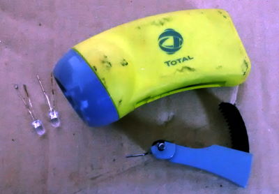

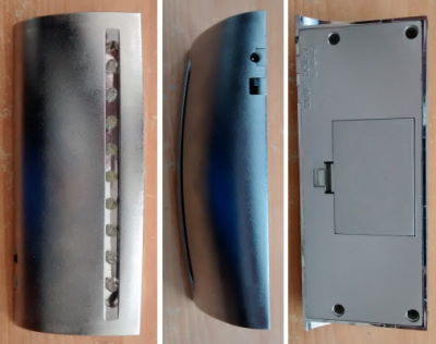

==== RÉCUP : L'OBJET MYSTÈRE (et passablement inutile) ====

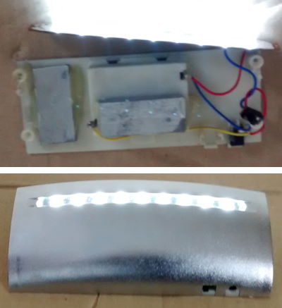

Voici un "truc" à LED dont je n'ai pas trouvé la finalité qui reposait, sans fleurs ni couronnes, dans le bac de recyclage d'une supérette.
Alimentation par 3 piles AAA ou, grand luxe (luxe, lux, LED... oui, je sais, c'était facile...), via le connecteur d'un bloc externe.
Si je ne sais pas ce que c'est, au seul poids de la bête je ne suis pas volé : c'est du lourd !
Et hop, 3 piles casées dans le truc et on comprend pourquoi son ex-propriétaire s'en est débarrassé : une LED est HS. [mode ranting & grumbling on]société de consommation, plus de réparateurs, c'était mieux avant, bande de fainéants ignares, méritent une bonne guerre, fin du monde, ... [mode ranting & grumbling off]
On comprend aussi pourquoi ce truc pèse le poids d'un âne mort : deux blocs de métal sont collés à l'intérieur. Est-ce pour rassurer l'acheteur qu'il en a pour son argent ?

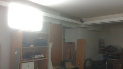

Reste à changer la LED HS. Grace à une lampe-dynamo (récup !) qui a vu des jours meilleurs, j'ai quelques LED d'avance.
Coup de chance, ces LED sont aussi des 5mm et, mesurées au DMM, retournent la même valeur que celles de cet objet mystère (je pense que c'est le Vf qui est mesuré par le DMM) et elles ne doivent pas être très différentes en consommation, on n'est pas à 10mA près, morbleu ! Je m'autorise un remplacement direct sans me préoccuper des résistances de limitation de courant.
Aussitôt dit, aussitôt fait. Petit test à vide, remballage et le tour est joué.
Voilà un objet mystère, absolument inutile et donc parfaitement indispensable, en état de marche. La planète va mieux ! Mais je ne sais toujours pas à quoi ça sert...
